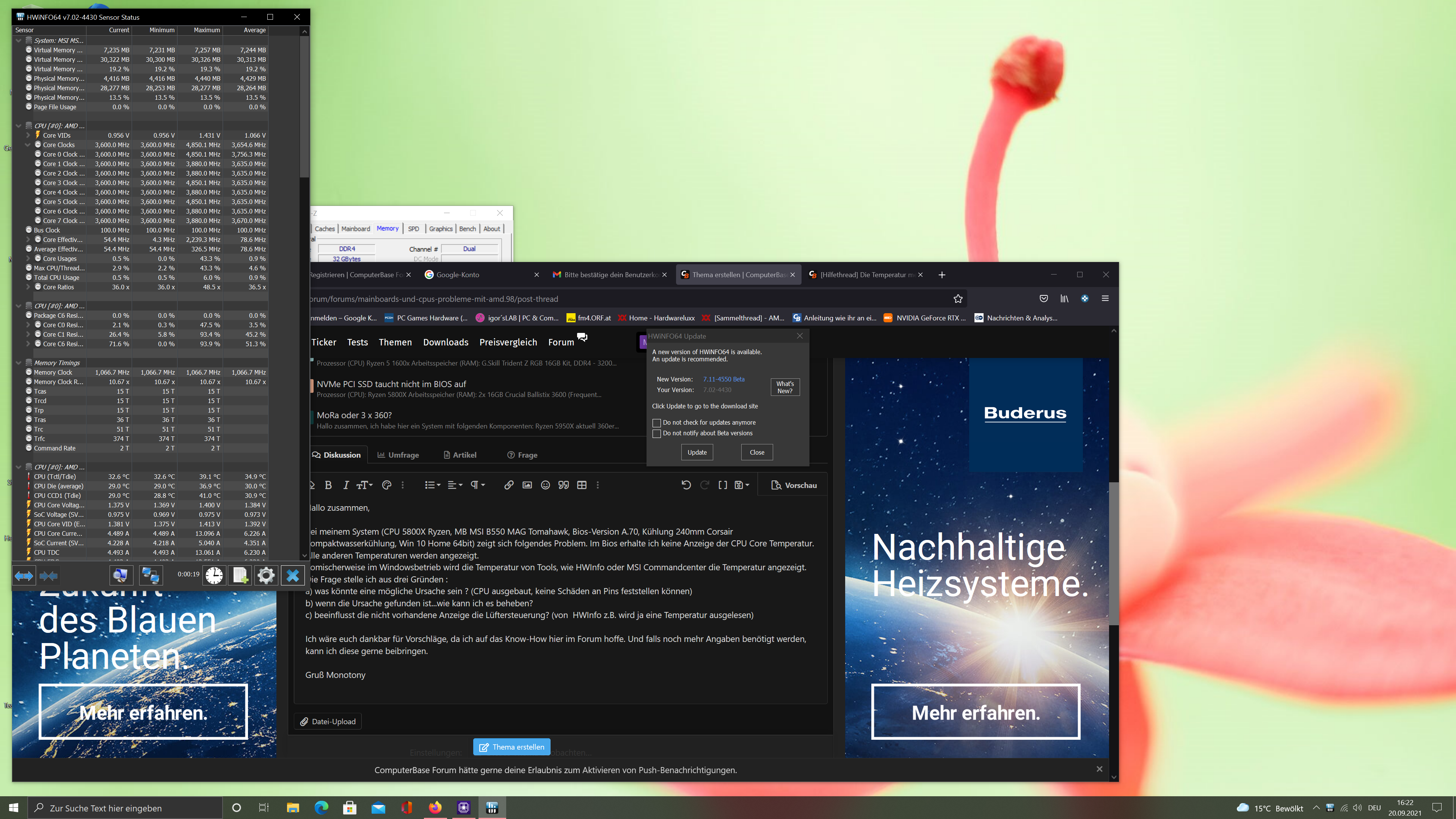

bei meinem System (CPU 5800X Ryzen, MB MSI B550 MAG Tomahawk, Bios-Version A.70, Kühlung 240mm Corsair Kompaktwasserkühlung, Win 10 Home 64bit) zeigt sich folgendes Problem. Im Bios erhalte ich keine Anzeige der CPU Core Temperatur. Alle anderen Temperaturen werden angezeigt.
Komischerweise im Windowsbetrieb wird die Temperatur von Tools, wie HWInfo oder MSI Commandcenter die Temperatur angezeigt.

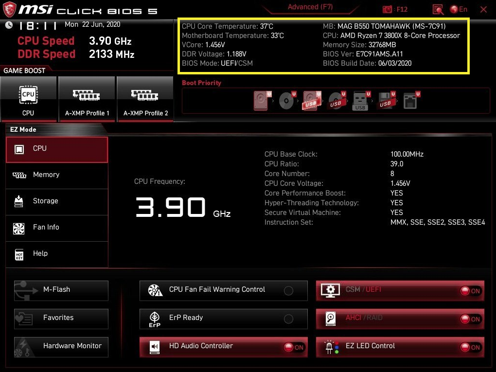

Man findet die CPU Temp im Clickbios oben mittig, rechts neben dem XMP Profil Button.

Ja, aber die "core" Anzeige im BIOS ist nicht eine "per core" Anzeige, sondern vielmehr die Anzeige der "cpu package" Temperatur.
Sollte es natürlich wider Erwarten so sein, dass die dort oben im Bild zu sehende Temperaturanzeige beim Themenersteller vollständig fehlt, bestünde evtl. schon ein Problem; kann ich mir aber eigentlich kaum vorstellen.
