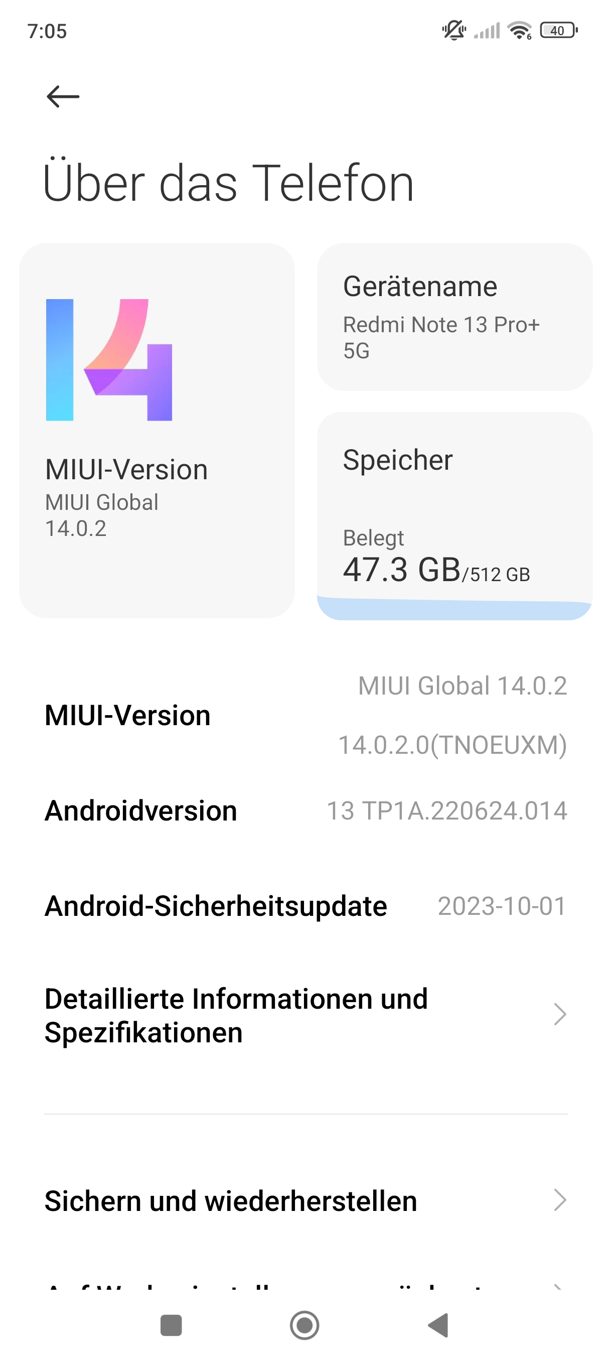

Vor zwei Tagen kam das besagte Handy bei mir an. Ich bin soweit auch top zufrieden mit dem Gerät. Allerdings habe ich Probleme damit Updates für MIUI zu finden weil schlicht keine Updates angeboten werden. Auch ein Wechsel auf verschiedene Regionen hat keine Abhilfe geschaffen.
Suche ich explizit nur nach Sicherheitsupdates werden ebenfalls keine Updates angeboten. Sicherheitsupdates ist immernoch von Oktober 2023!
In einen anderen Forum habe ich mich etwas belesen und dort scheint es so zu sein das es bei einigen wunderbar klappt mit den Updates und bei anderen nicht.
Hat jemand ebenfalls hier im Forum ein Smartphone aus der Redmi Note 13 Reihe und kann darüber berichten wie es bei euch ist?

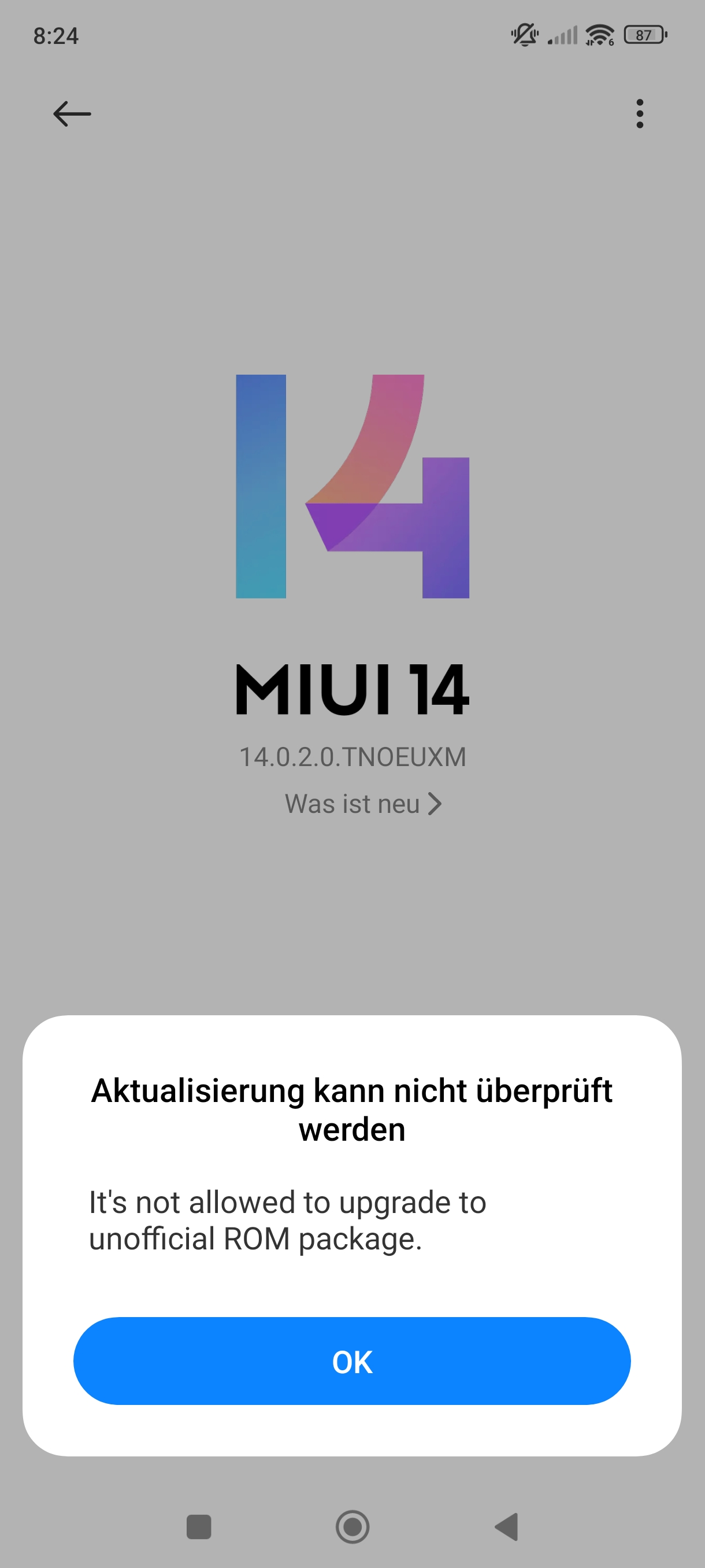

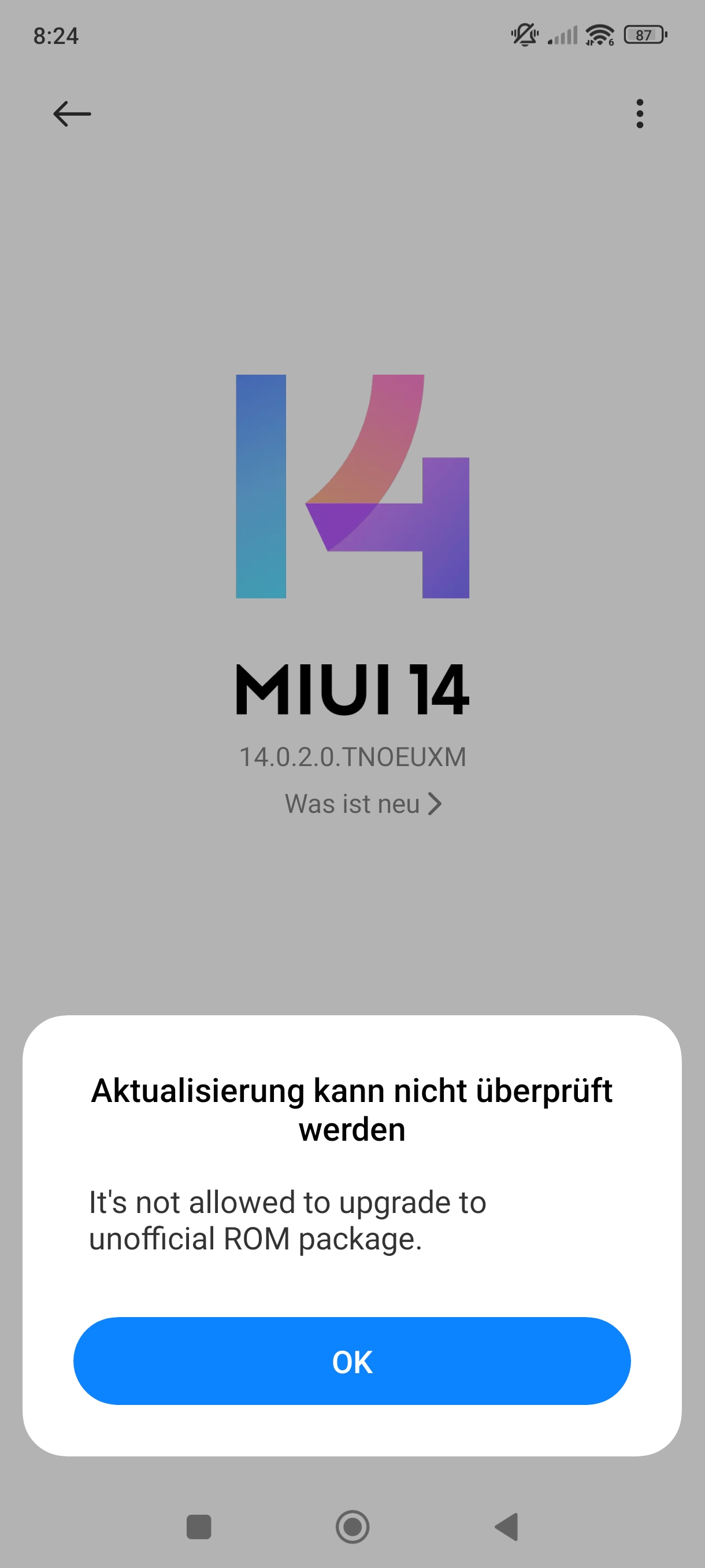

Ich bekomme leider folgende Fehlermeldung

Komisch, eigentlich sind das alles offizielle Xiaomi Updates.
Kommt die Meldung auch bei der V14.0.7.0.TNOEUXM?

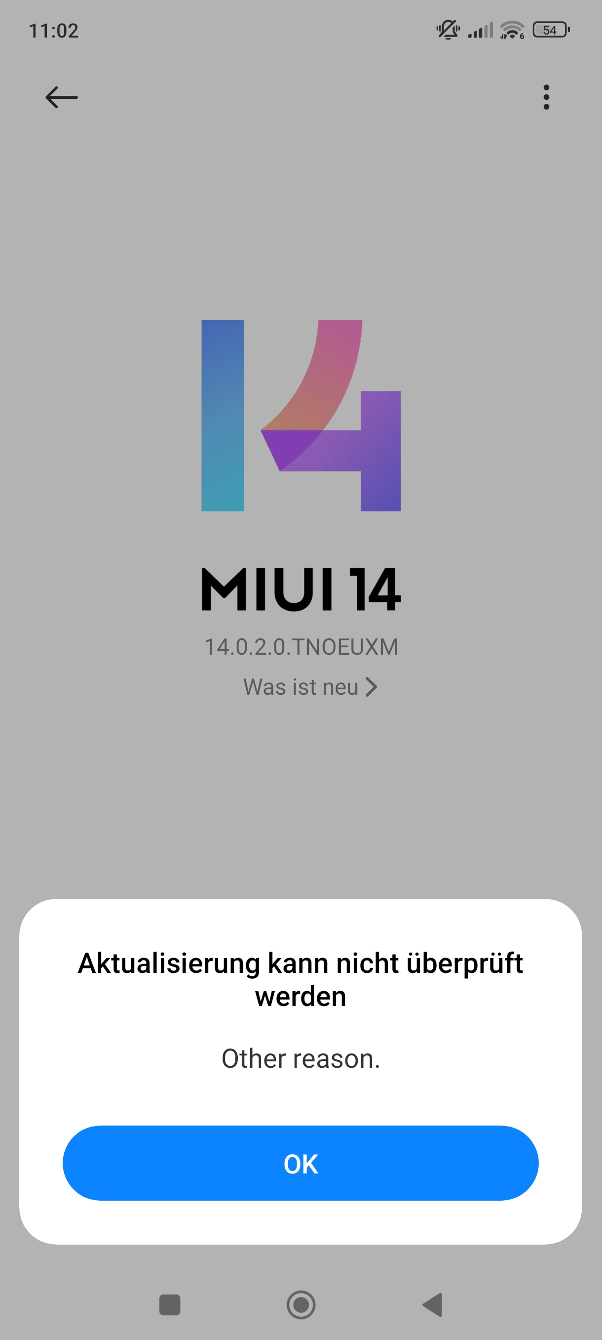

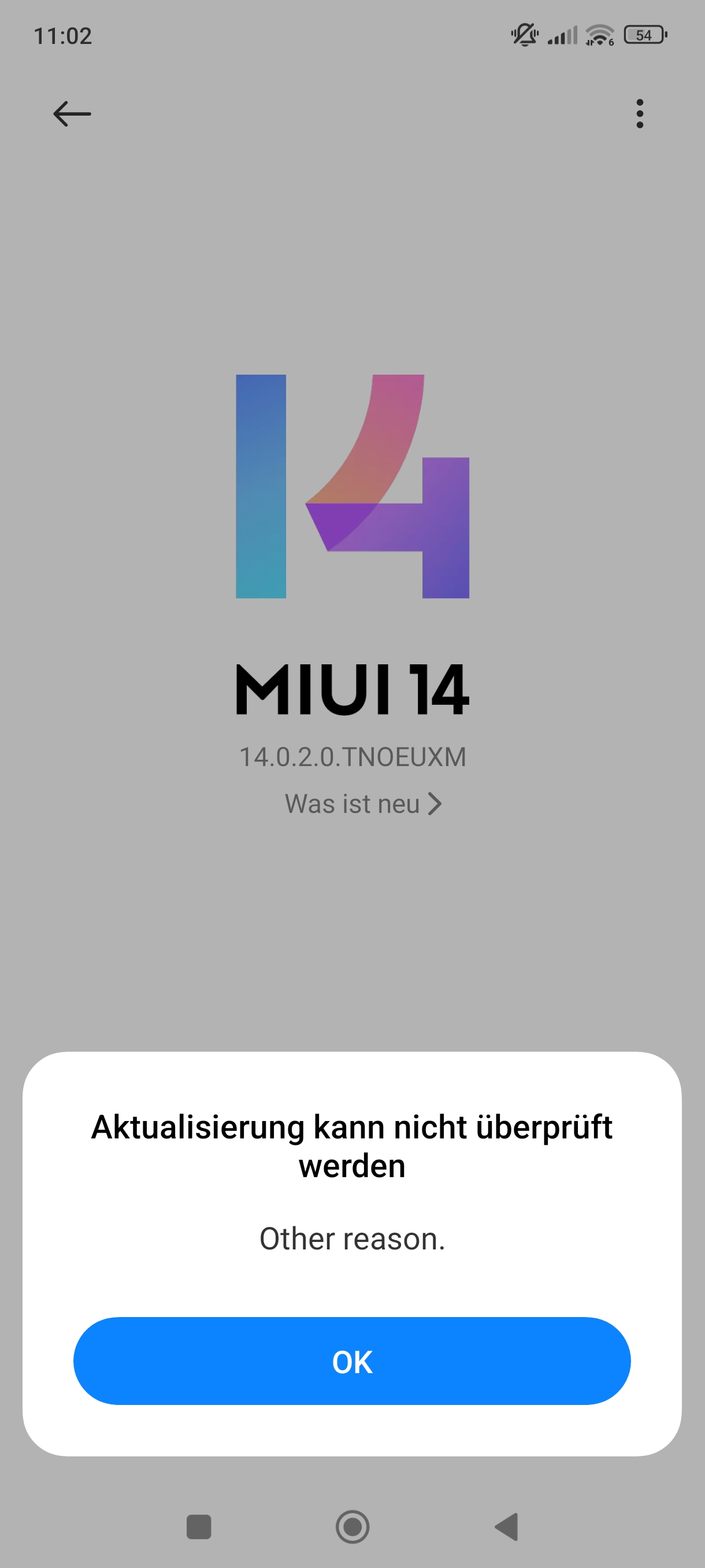

Ich hatte zuerst die V14.0.7.0 probiert gehabt weil ich schon den Download gestartet hatte. Danach hab ich die hyperOS Dings versucht und bekam ebenfalls eine Fehlermeldung. Allerdings stand bei der Fehler Meldung diesmal "Others reasons"

Sobald ich hyperOS installieren möchte kommt immer wieder die Meldung "Aktualisierung kann nicht überprüft werden"

Geht auch nicht
