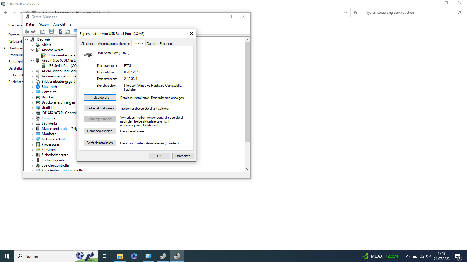

ich bin echt am Verzeifeln. Treiber denke ich richtig installiert zuhaben. Ich habe es jetzt auch mit der original mitgelieferten Software versucht, geht aber auch nicht. Der OBD Adapter leuchtet grün wenn ich ihn einstecke, das sieht soweit erstmal gut aus.

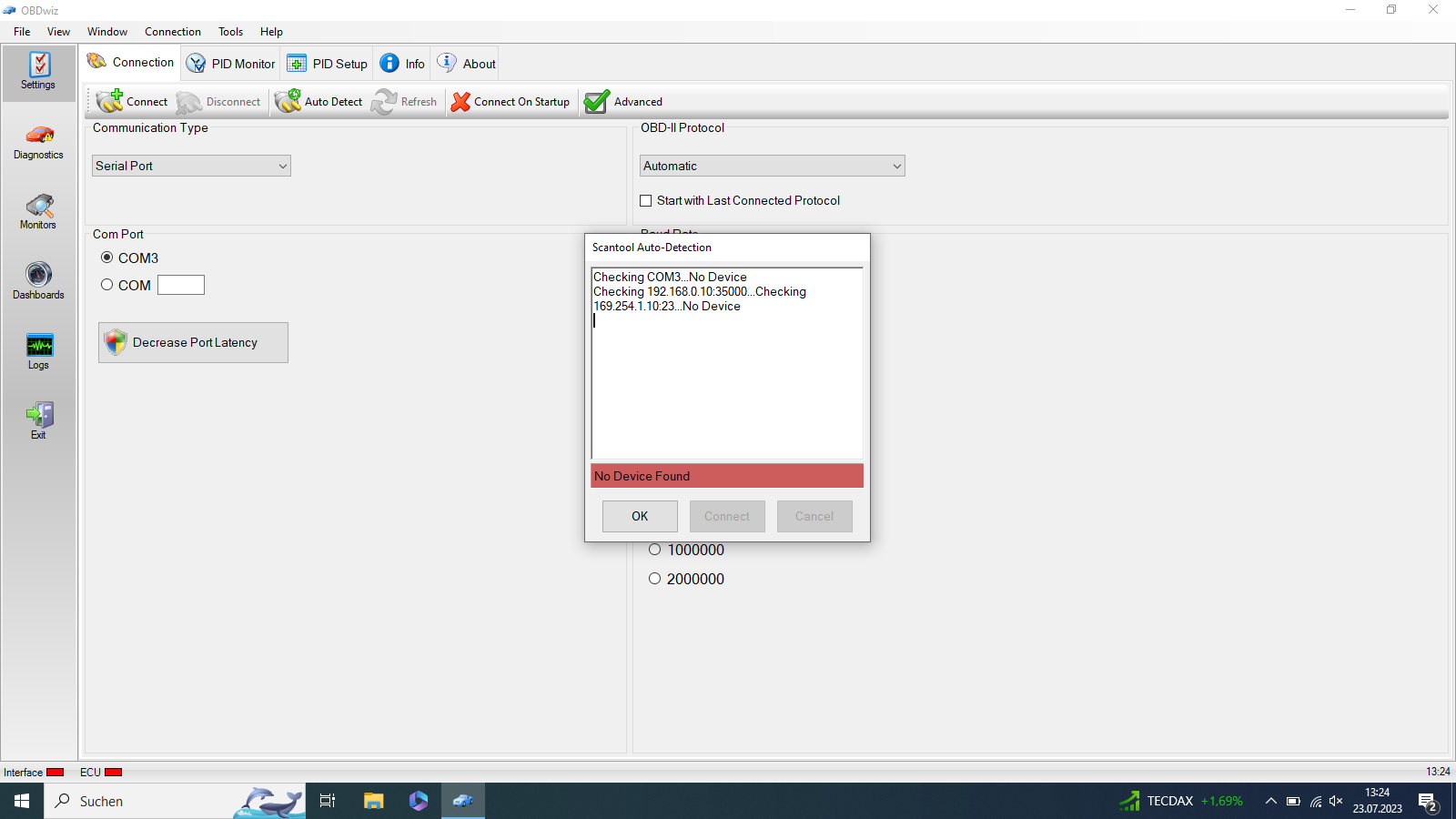

Support hat folgendes geantwortet:
Hi Matthias,
Ich entschuldige mich für die Verspätung dieser Antwort und danke Ihnen für Ihre bisherige Geduld.
Darf ich Sie bitten, zunächst zu versuchen, über OBDwiz > Einstellungen > Verbindung > Verbinden eine Verbindung zu Ihrem Fahrzeug herzustellen. Versuchen Sie anschließend, OBDwiz zu aktivieren, während die Verbindung besteht.
I apologize for the tardiness of this response, and I thank you for your patience thus far.
May I ask you to first try connecting to your vehicle via OBDwiz > Settings > Connection > Connect. After this, then try activating OBDwiz while connected.
Warm regards,
Shubert
OBDLink Technical Support
Support hours: Monday–Friday, 8:30am to 4:30pm MST (GMT–7)

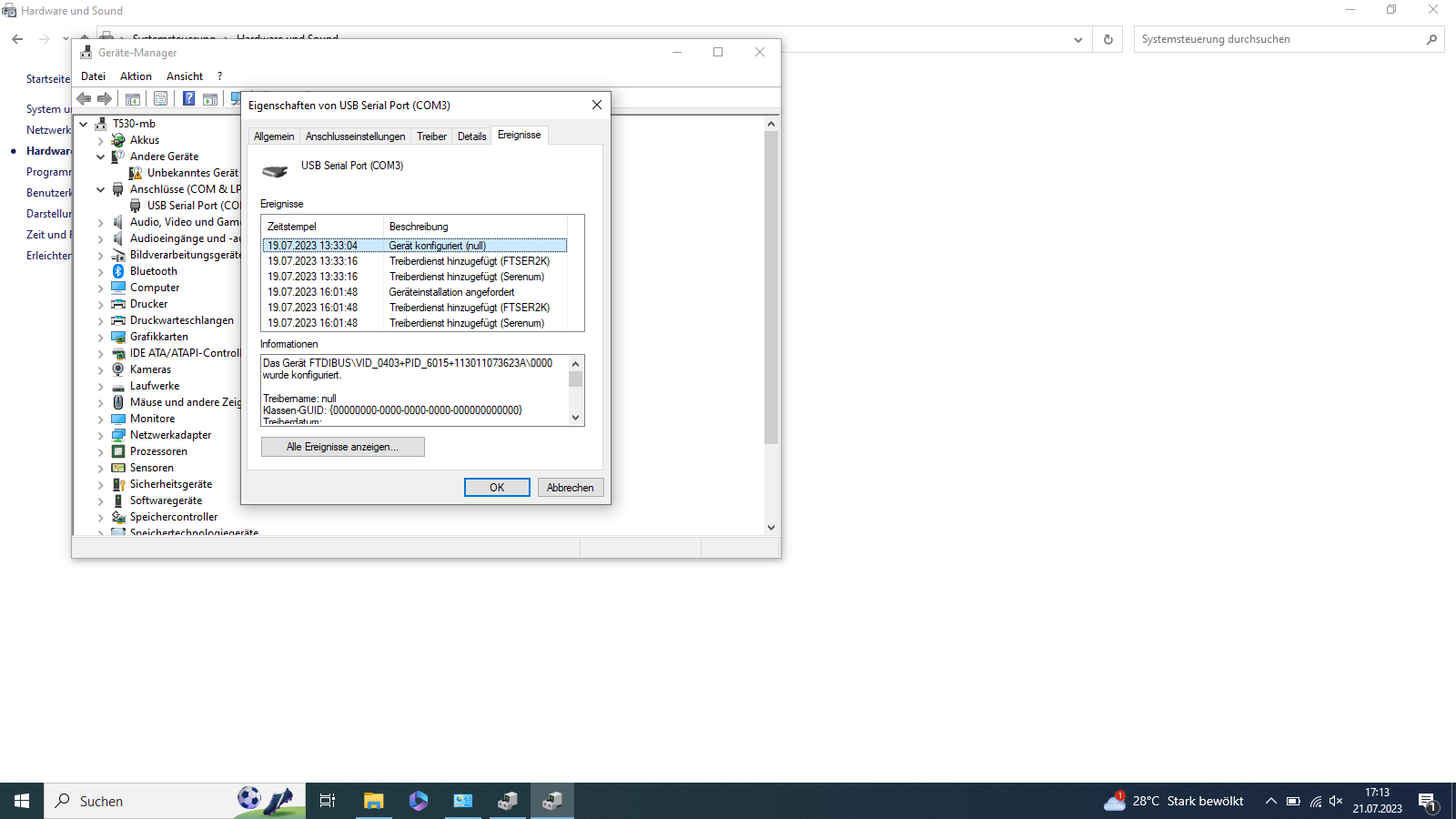

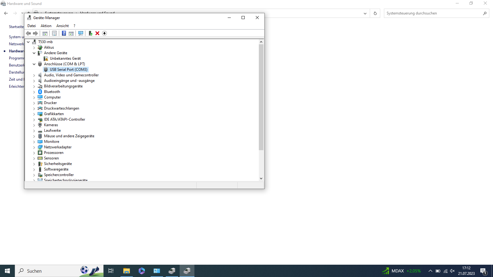

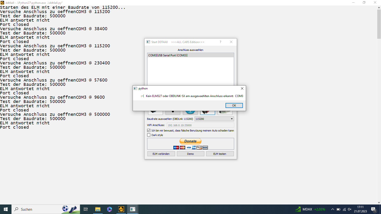

Anbei noch einige Fotos, eventuell erkennt ihr darauf einen Fehler den ich mache:freak:
Gruß Matthias
Hallo Pete,
das war meine erste Anlaufstelle. Ich hab mir die Kurzanleitung und auch die Installation ins deutsche Übersetzt und geschaut, ob ich irgendwo einen Fehler gemacht habe. Bis jetzt konnte ich noch keinen feststellen und komme auch nicht weiter. Mit dem Support stehe ich auch noch in Kontakt, jedoch erweist sich das etwas als Schwierig durch die Zeitverschiebung und die Übersetzungssoftware.
Mit ist nur bei dem einem Foto etwas aufgefallen was mich etwas stutzig macht, eventuell ist das aber ganz normal. Es werden auf dem Foto 2 unterschiedliche Nummernblöcke angezeigt, vermutlich IP Adressen. Mein PC ist aber in einem ganz anderen Netzwerkbereich angemeldet und hat eine 10.11.2.171 als IP.
Gruß Matthias

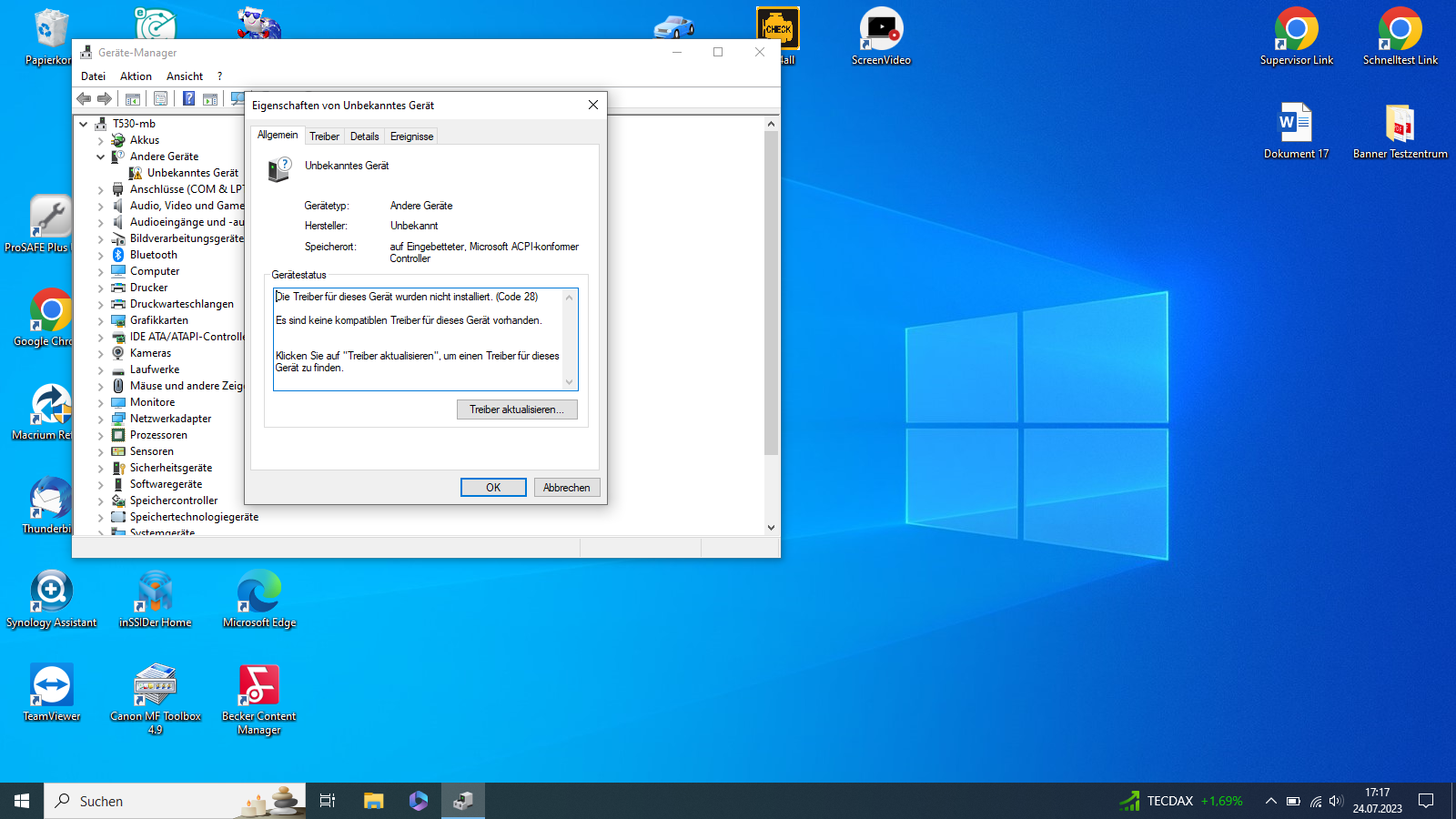

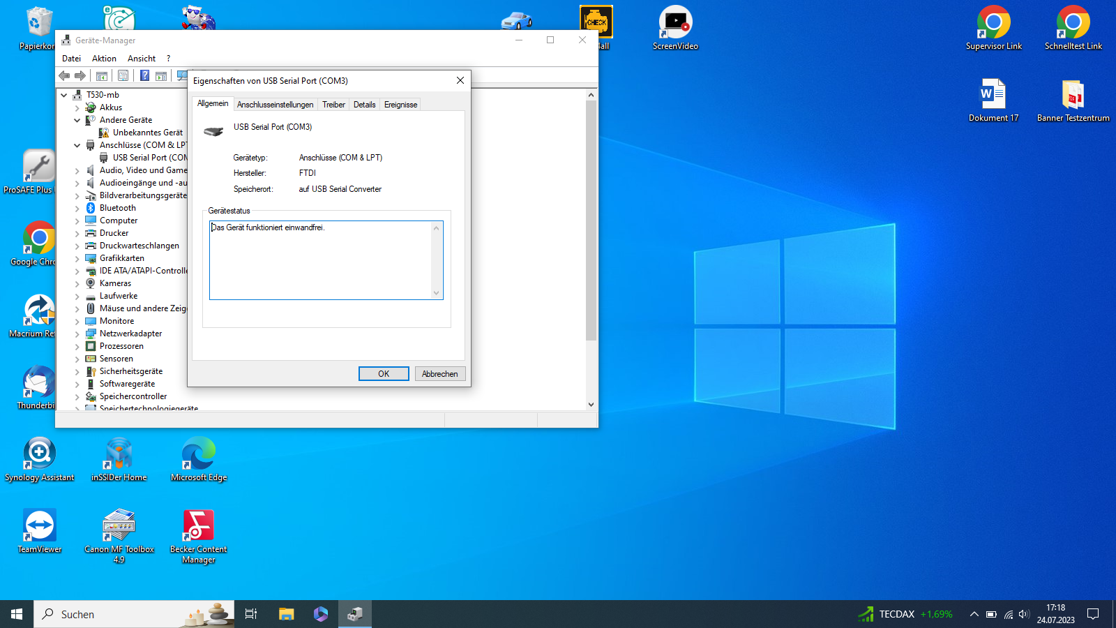

Ich vermute es ist etwas von Lenovo. Ich hab wieder Fotos dazu eingetsellt.
redjack1000 schrieb:
Den Treiber für das unbekannte Gerät findest du hier -> https://support.lenovo.com/de/de/solutions/ht501303
Cu
redjack
Hallo Redjack, ich habe jetzt alle Treiber vom Lenovo akutallisiert was einiges an Zeit beansprucht hat.

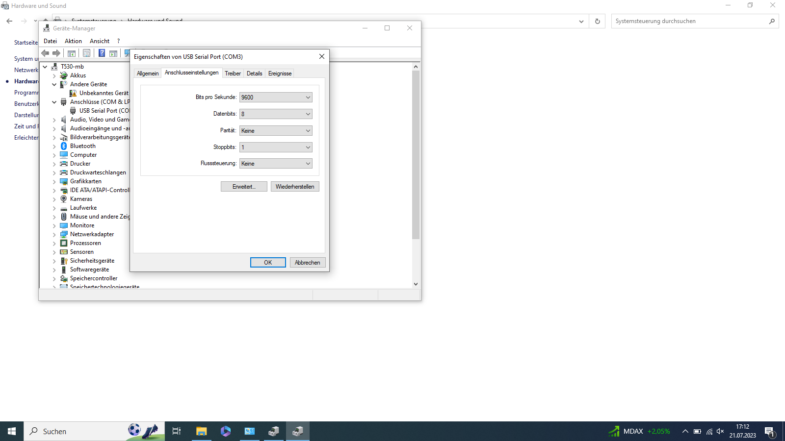

Buali schrieb:
Stell mal Baudrate im Treiber (Gerätemanager) auf 112500 oder "auto" falls es das gibt.
Sonst wie schon gesagt:
https://www.obdlink.com/windows_qsg_sx/
Zündung Stufe 2 am KFZ
LG
Baudrate habe ich auch schon auf Auto gestellt, hat leider auch nix gebracht. Morgen werde ich das nochmals mit 112500 versuchen. Zündung Stufe 2 ist klar und war immer gegeben.
Keine Ahnung woran es noch liegen kann. Laptop habe ich auch nach jedem update neu gestartet. Ich wollte eigentlich die ganzen Verbindungsprobleme mit Wifi und Bluetooth vermeiden und habe deshalb extra zu einem Kabelgerät mit USB gegriffen.
Matthias

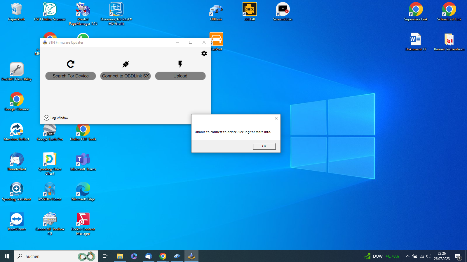

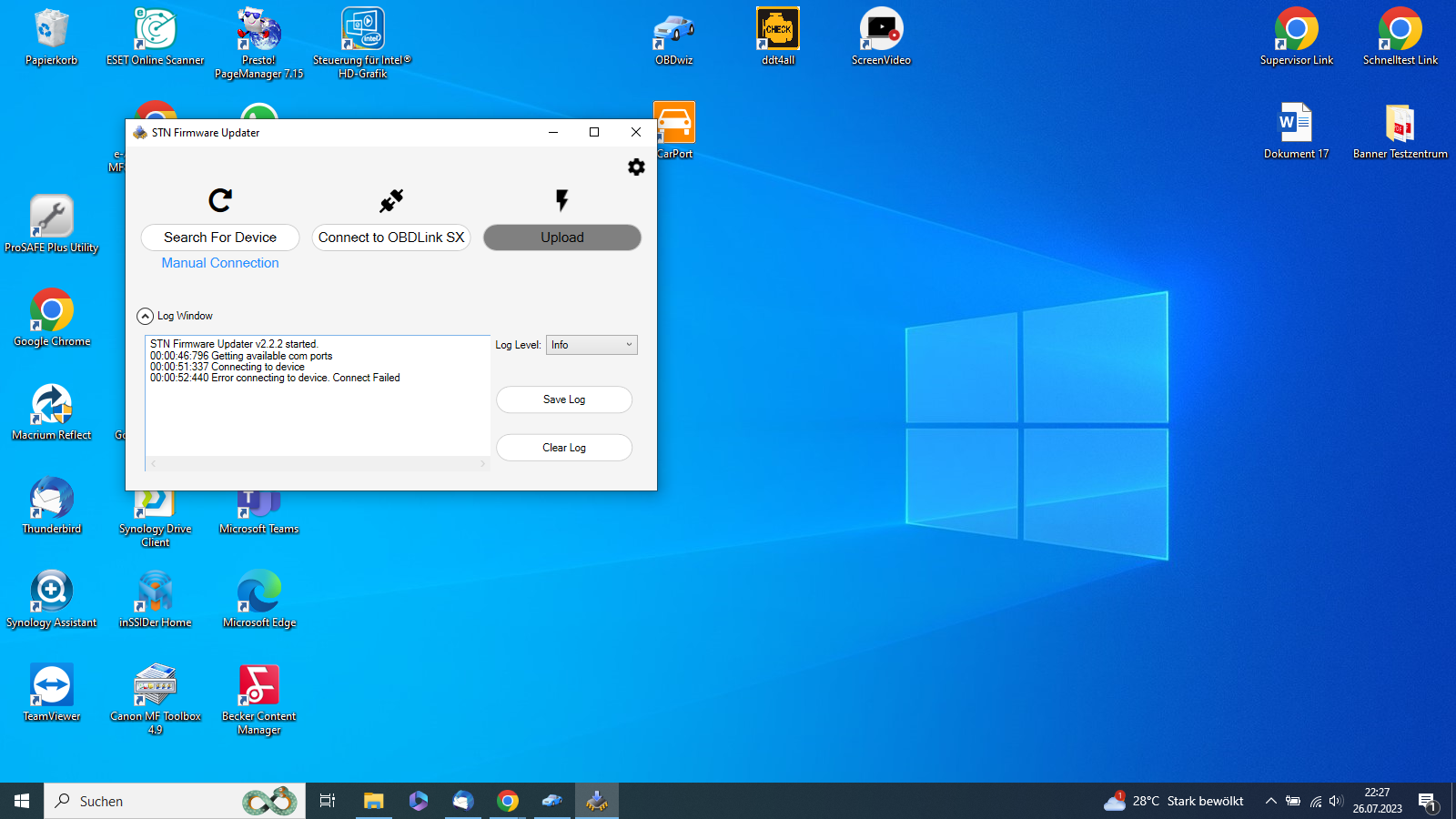

ich habe jetzt Rückmeldung vom Support mit folgender Antwort:
wir möchten, dass Sie die Datei unter https://www.scantool.net/downloads/updates/firmware_updater/ herunterladen und installieren und überprüfen, ob Ihre Firmware auf dem neuesten Stand ist und nicht fehlt.
Bitte teilen Sie uns mit, ob dies hilfreich ist.
Ich habe die Firmware soweit auf dem PC und entpackt, komme da aber nicht wirklich weiter. Es wird eine Fehlermeldung ausgegeben die ich als Fotos mit anhänge.
Ich kann nicht sagen, ob die neue Firmware jetzt auf dem Adapter installiert wurde. Wenn ich in der OBDwiz Software die Funktion Firmware aktualisieren ausführe, erhalte ich die Meldung dass es keine neuere Version gibt. Das war aber auch bereits vor Tagen der Fall als ich diese Firmware noch nicht installiert hatte.

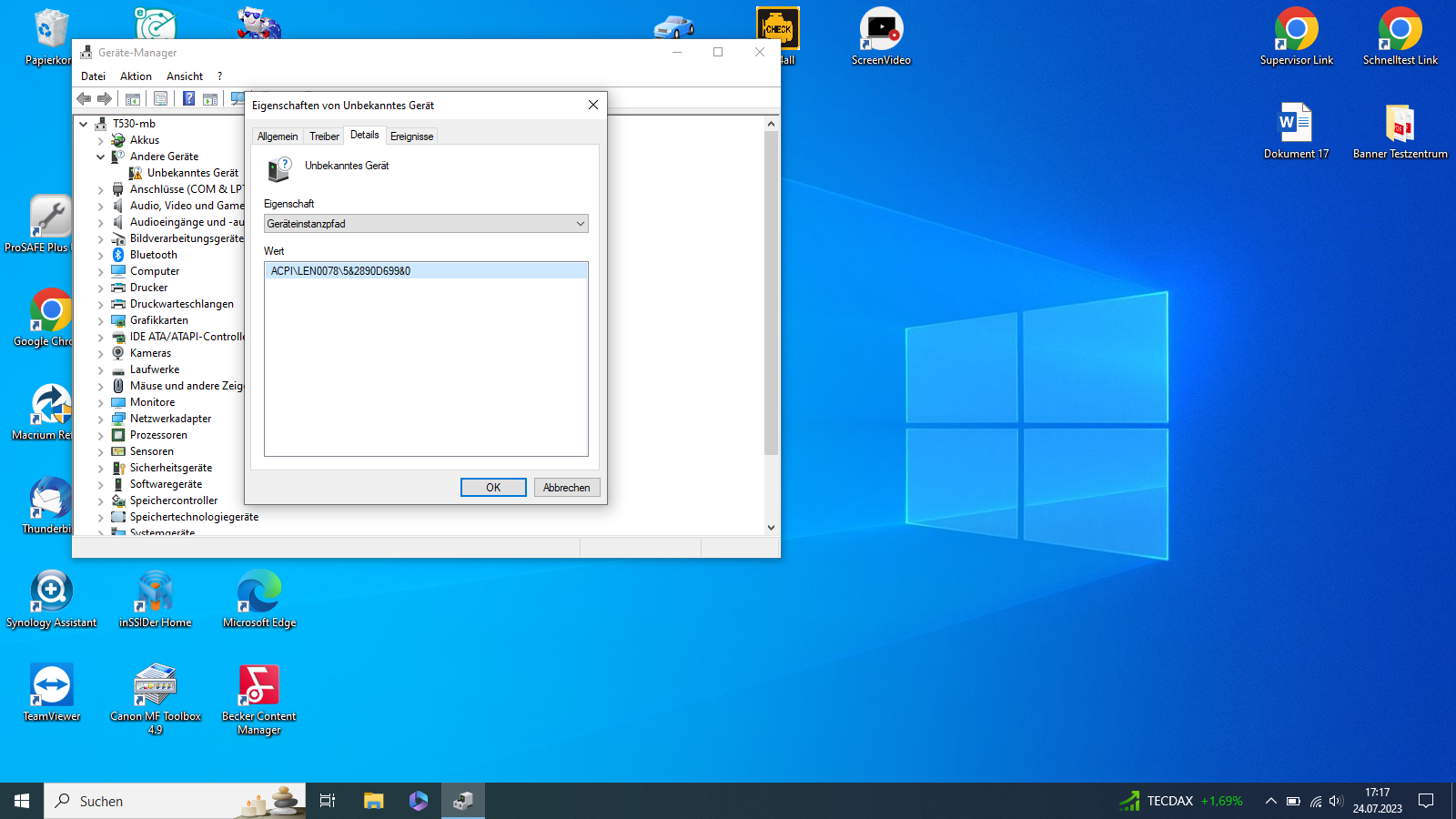

Also, ich sehe in deinem Gerätemanager ein unbekanntes Gerät. Sowas ist meist ein Zeichen, dass du was eben nicht richtig installiert hast.
Wie hast den Treiber denn installiert?
Mach mal einen Rechtsklick auf das unbekannte Gerät -> Eigenschaften -> Details -> Hardware-ID und poste davon einen Screenshot.
Hey, falls das noch aktuell ist oder jemand anderes das Problem mit dem OBDLink SX hat:
Es gibt eine Software, um einen Werksreset zu machen - das hat bei mir geholfen, danach (und nach einem Firmware-Update, das vor dem Werksreset auch nicht funktionierte) ging es. 👍
