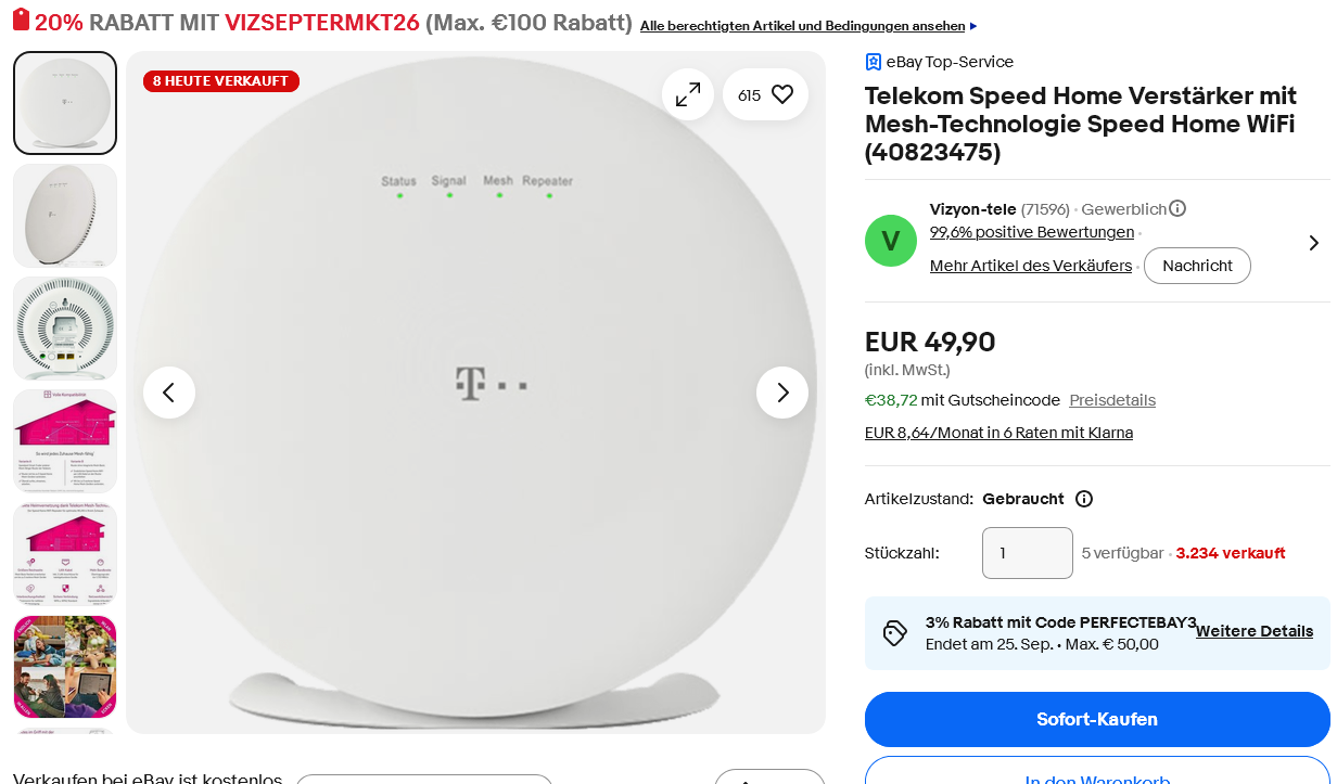

cyberpirate schrieb:
wohl besser hiermit:
Er hat einen Speedport zu Hause stehen, da würde ich dann bei einem Telekom Repeater bleiben.
Ein Speed Home WLAN Repeater oder Ähnliches, dann hat er auch gleich ein Mesh aktiv.
für keine 40 Euro bei Ebay mit Gutschein zu haben.
https://www.ebay.de/itm/12503097868...aL2FZjpvnmLKVRH83peSrHaRCyaH8wg-n7IUw7Lylbk-S
