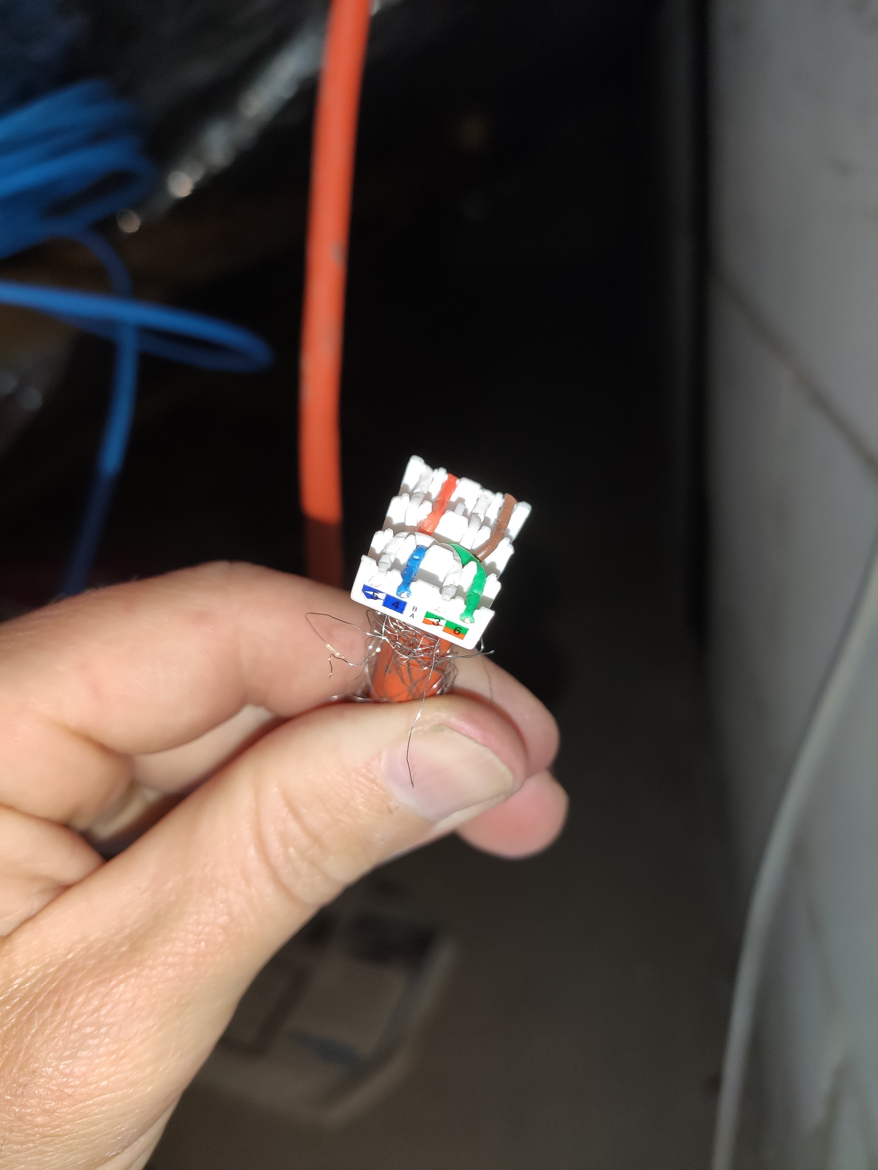

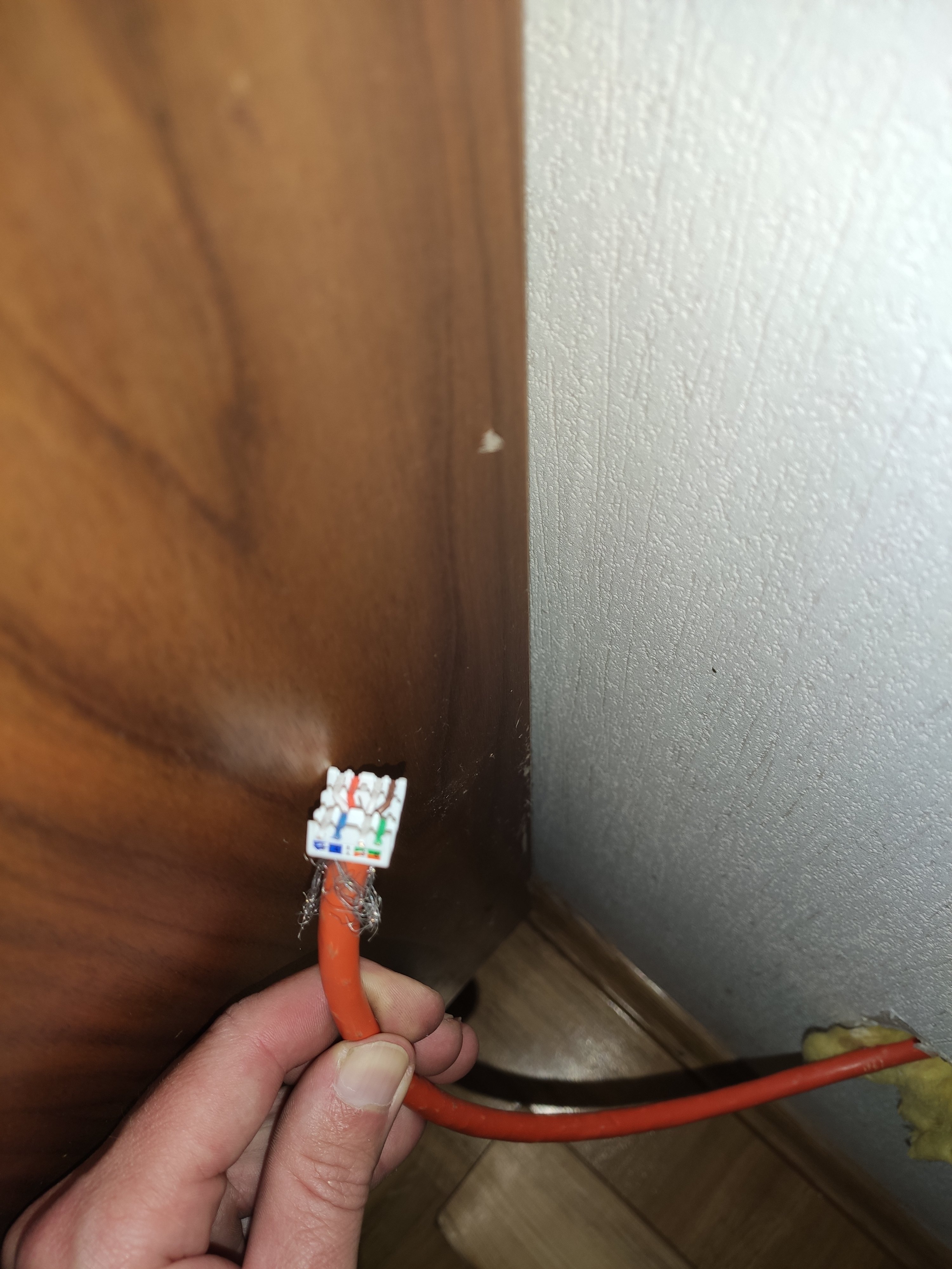

Habe ein Verlegekabel mit 2 Keystone Buchsen verlegt. Mein Kabeltester blingt von 1-8 durch, allerdings G nicht.
Aufgelegt habe ich nach Variante B.
Wenn ich nun meinen Laptop per LAN anschließe erhält dieser überhaupt keine Verbindung.
Muß ich nochmals die Keystone Module Neu machen. Oder woran könnte es liegen?
G Bedeutet Ground. Dann hast du entweder ein Plastik Keystone verwendet, oder die Schirmung des Cat Kabels nicht korrekt an das Keystonemodul angeklemmt. Die Erdung ist eine Sicherheitsfunktion und ist nicht Relevant für das Fehlschlagen der Verbindung
1-8 ist soweit schonmal korrekt.
1. Frage: Wie lang ist die Strippe?
2. Frage: Was ist an der Gegenseite angeschlossen?
3. Frage: Patchkabel gemessen?
4. Frage: NIC vom PC aktiv?

Welche Kategorien wurde für das Kabel & den Keystone gekauft (Cat5,6,7,...)?
Cat7-Kabel sind ggf. dicker als Cat6 oder Cat5 und umgekehrt.
Die Schirmung bitte um das Kabel wickeln & mit dem Keystone andrücken.

Dann wird von der Schneidklemme nicht tief genug in den Draht geschnitten und es entsteht keine Verbindung. Das kann bei sehr dicken LAN-Kabeln vorkommen. Ist mir selber schon passiert, dass die Drähte gefühlt zu dick waren, obwohl gerade noch angeblich passend. Ich habe dann umgekehrt mit einem Auflegewerkzeug die Drähte in die Schneidklemmen gedrückt.

wie hast Du die Kabelüberstände im KeyStone Modul abgeschnitten, die müssen plan sein, also bitte mit einem gescheiten Seitenschneider korrigieren
wenn die Kontakte mit dem Metallgehäuse in Berührung bekommen kann das einen Kurzschluss verursachen
Reaktionen: Wilhelm14
Du hast recht, auch wenn es erstmal richtig aussieht, man weiß aber nie. Allerdings müsste "G" mit aufblinken. Aber wenn 3, 5, 7 gegen den Stecker kommen und gleichzeitig der Schirm nicht am Stecker ist, dann blinkt es wie beschrieben.
Kabelüberstände sind bündig abgeschnitten.
Allerdings funktioniert es nun, hab den Stecker mehrmals ins Modul rein und wieder rausgedrückt, allerdings laut Kabeltester blinkt es immer noch falsch.
