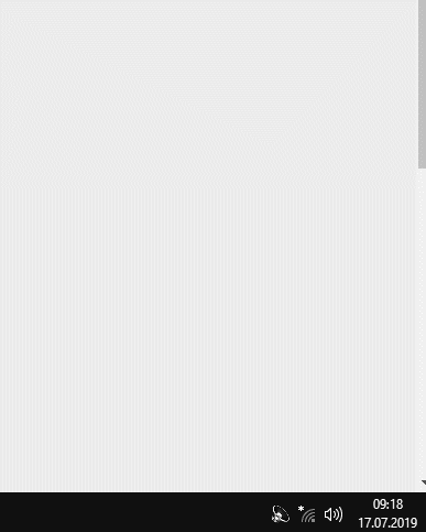

Ich kann mich nicht zu dem 5Ghz Netz unseres WLANs verbinden.
In den Einstellungen der Connect Box habe ich ein 2,4 und ein 5 GHz Netz aktiviert. Ich hab dem 5 Ghz Netz einen anderen Namen gegeben und sowohl auf dem Handy als auch auf dem Tablet kann ich es auswählen und alles funktioniert wie es soll.
Auf dem PC (Win10) jedoch sehe ich beide Netze in der Übersicht, aber nur das 2,4 GHz Netz funkioniert.
Wenn ich das andere auswähle, das Passwort eingebe und auf "Verbinden" klicke, passiert folgendes:
Anscheinend wird am Ende der Netzwerkadapter resettet?
Woran liegt das? Wie kann ich mich mit diesem Netz verbinden?
