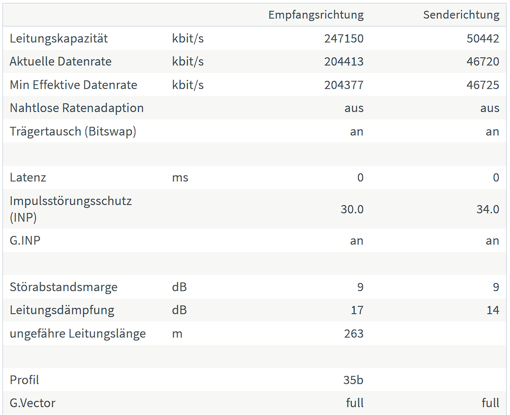

Ich habe hier eine 250Mbit Leitung der Telekom gepaart mit einer FB 7590 und hier kommen seit 6 Monaten nicht mehr meine gewohnten 230-240+Mbit an, sondern nur noch 204Mbit. Die Leitung besteht seit über 4 Jahren in dieser Form ohne große Probleme.

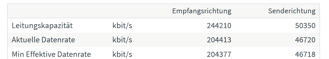

Heute habe ich die 7590 mit einem 7530AX aus der Familie getauscht, um auf Nummer sicher zu gehen - gleiches Ergebnis wieder 204Mbit aufs Kbit genau... als wäre ein Deckel drauf.

204377 hört sich nicht nach Assia Profil an, eher ist das SVDSL175.
Was hast du abgeschlossen? SVDSL250 oder nur 175? Schau mal ganz genau nach, bevor man hier 90% fordern kann (nach TKG), die Telekom schaut sich das sonst mit einer Störung an. Die können die ganze Optimierung auch neu starten.

Joar hat nix gebracht - wieder aufs KBit genau exakt der gleiche Deckel.

Das ist keine Bandbreitenreduzierung seitens DLM (Assia), sondern das 175 Mbit Rückfallprofil.
Eigentlich eher ungewöhnlich bei einer ungefähren Leitungslänge von ca 260m. Eigentlich sollte hier noch das volle 250 Mbit Profil Anwendung finden und den Rest regelt dann DLM.
Über den Weg den offiziellen Weg wird es schwierig bis unmöglich werden, das entsprechend zu korrigieren. Möglicherweise wurden die Kriterien, wann welches Profil geschaltet wird, auch wieder leicht verschärft. Bisher war es jedenfalls so, das bei leicht grenzwertigen Leitungen erst das 175 Mbit Rückfall Profil geschaltet wurde, und wenn die Leitung stabil lief, entsprechend durch DLM die Bandbreite erhöht wurde.
Das hier keine vollen 250 Mbit möglich sind, sollte klar sein. Aber so 220-230 Mbit sind eigentlich locker drinn.
