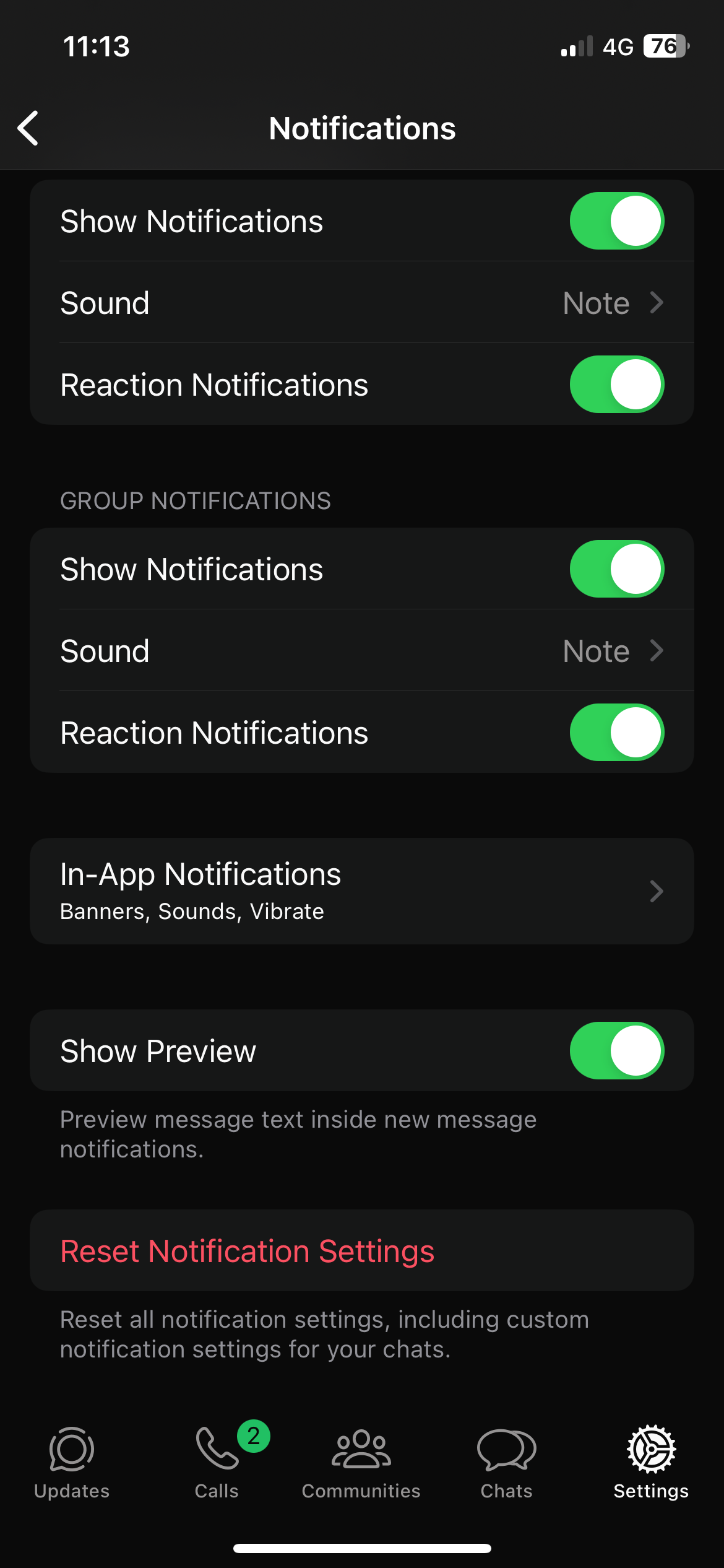

die Antwort auf meine Frage liegt wohl auf der Hand aber alle Mitteilungen in den Whatsapp Einstellungen sowie unter den Einstellungen bei iOS habe ich aktiviert.
Das komische ist auch, dass es auf einmal nicht mehr geht. Vor ein paar Tagen lief alles wie gehabt. Nein eigentlich seit Jahren schon ohne das ich irgend etwas mal geändert hätte.
Irgendwelche Ideen an was das liegen könnte? iOS ist die neuste Version und alle apps sind up to date.

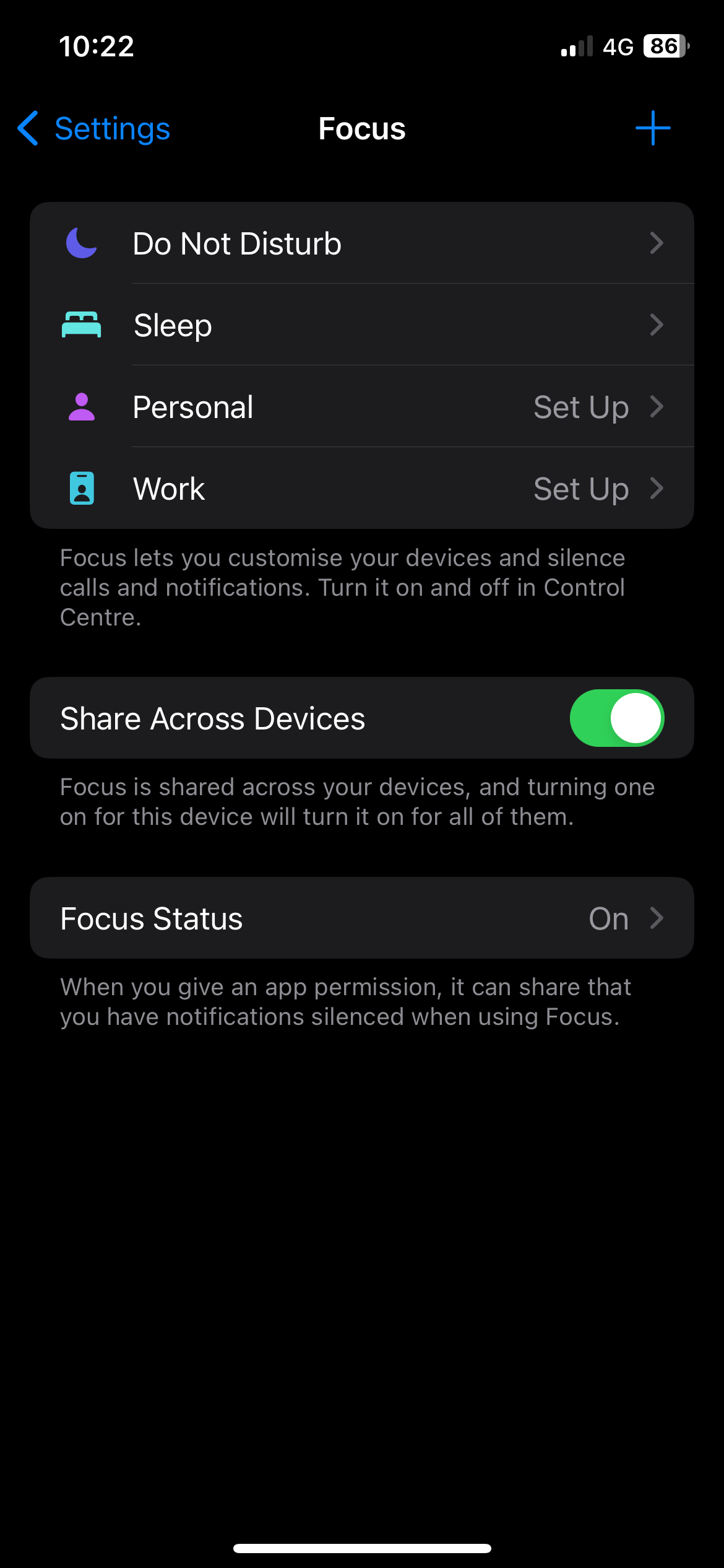

Moin. Hast du zufällig irgendeinen "Fokus" im iPhone aktiviert?
Reaktionen: derlorenz
@Stock86 Da müsstest du mir kurz helfen. Was ist ein "Fokus" im iPhone? Als ich hab den Schlafmodus von Nachts bis Morgen früh aktiviert, wenn du das z.B meinst.

Ja das meinte ich. Der Fokus ist (soweit ich weiß) übergreifend auf allen Geräte wo du mit deiner Apple ID angemeldet bist . Und je nachdem wie du den konfigurierst, kommen in der Zeit keine Benachrichtigungen von Apps um dich nicht zu stören.

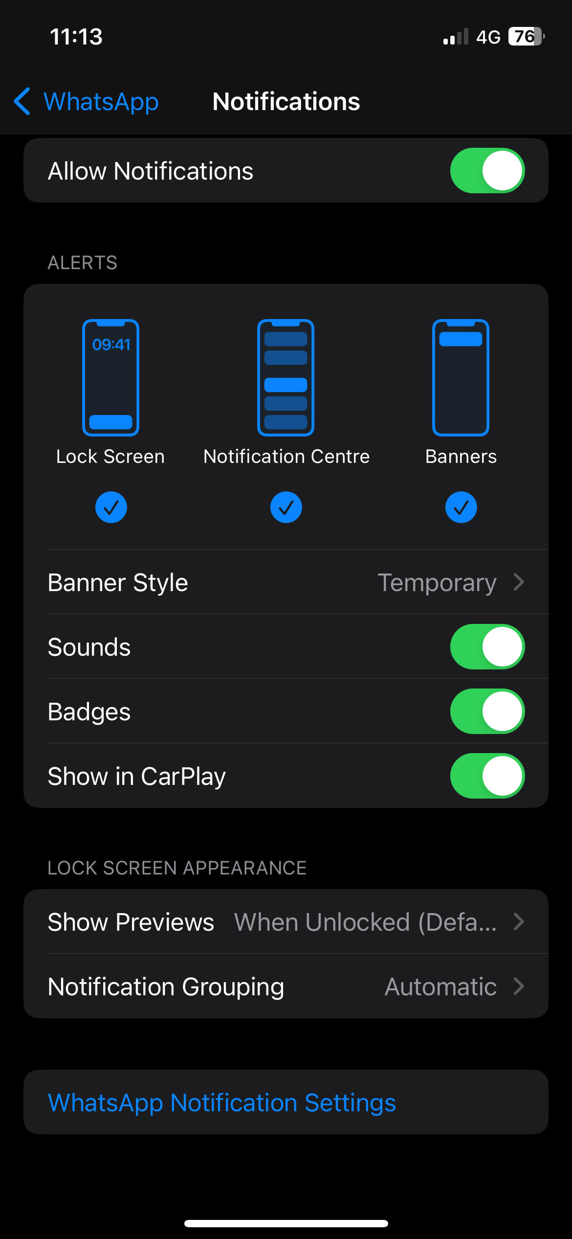

Die Einstellungen müssten ja soweit ok sein?

Auf jeden Fall. Damit sollten dir eigentlich die Benachrichtigungen angezeigt werden.
Hab nun die app deinstalliert und wieder neu installiert. Seit dem funktioniert es wieder... :)
