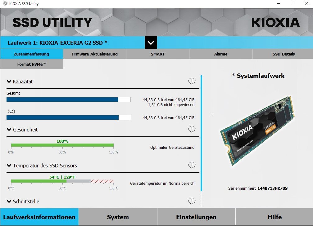

Hab mir mal das Herstellertool von Kioxia geladen und das meldet ebenfalls keine Probleme zurück. Es gibt allerdings Fehlerprotokollierungen, mit denen kann ich jedoch nicht anfangen.

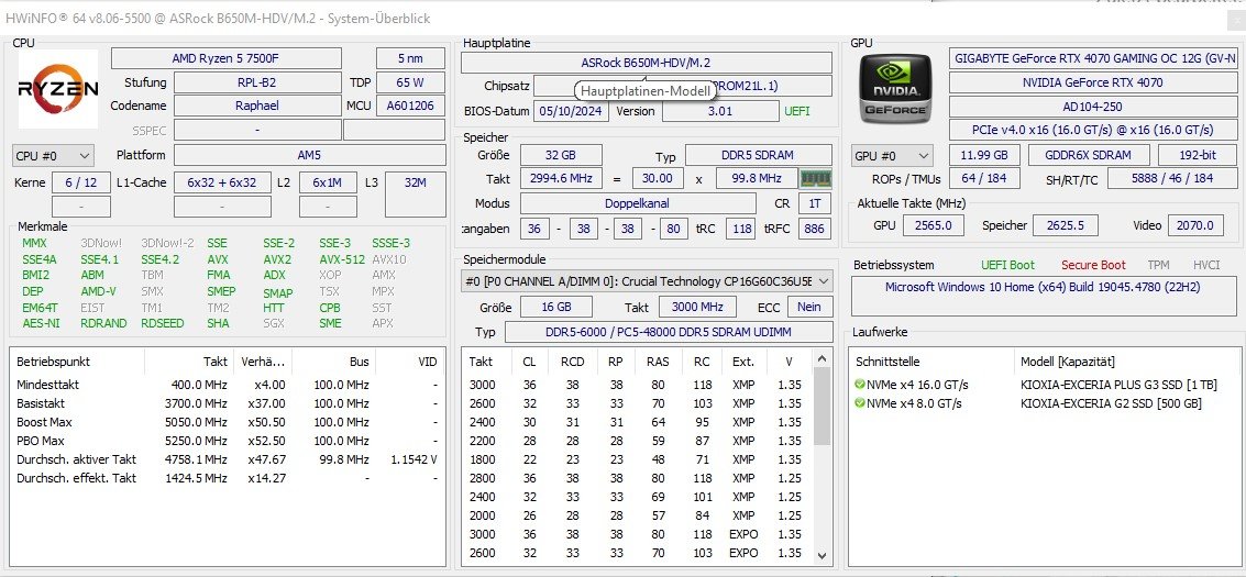

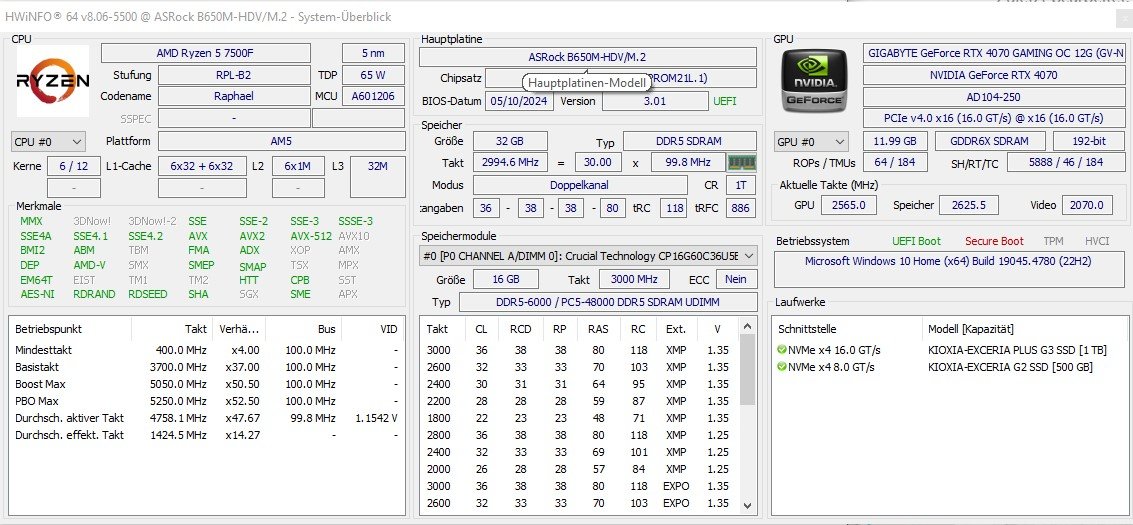

Hat denn das Mainboard, das Du verwendest, nur den einen Steckplatz für diese NVME?
Nebenbei: ich finde das Mainboard nicht, dass Du in der Signatur aufführst.
Mit dieser Modellbezeichnung wird mir ein Gigabyte angezeigt, kein Asrock.
Nein es hat zwei Steckplätze. Der Steckplatz ändert aber nichts an der Fehlermeldung (habe ich schon getestet).
Es handelt sich tatsächlich um ein ASRock B650 hdv/m.2.

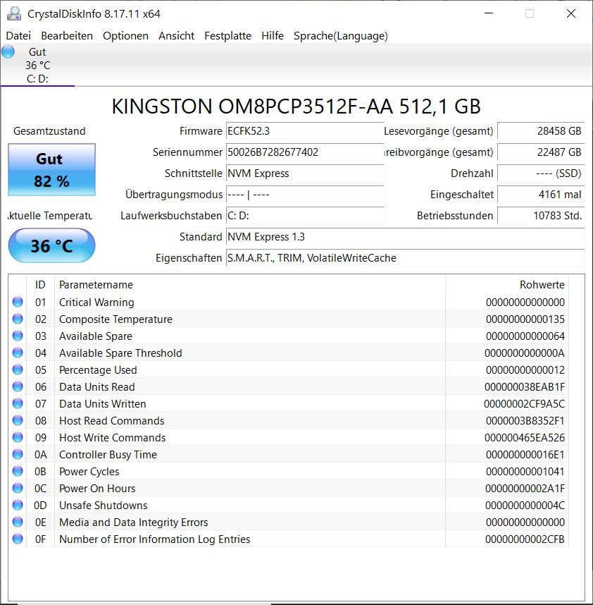

Nur weil es mal einen Fall gegeben hat wo, eine neue SSD defekt war, wenn es denn wirklich so war, muss ja nun nicht jede neue SSD/NVMe defekt sein
Was kann man bei einer NVMe schon sehen?
82%, da muss man sich doch auch noch keine Gedanken machen und was erkennt man denn an dem Text da drunter?

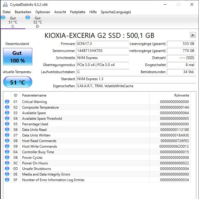

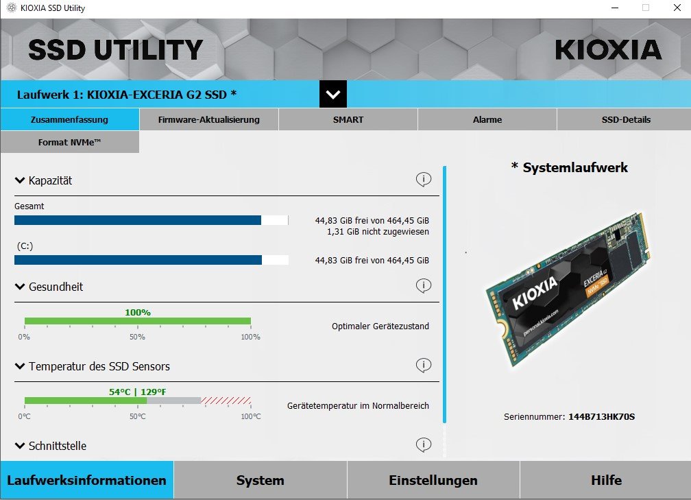

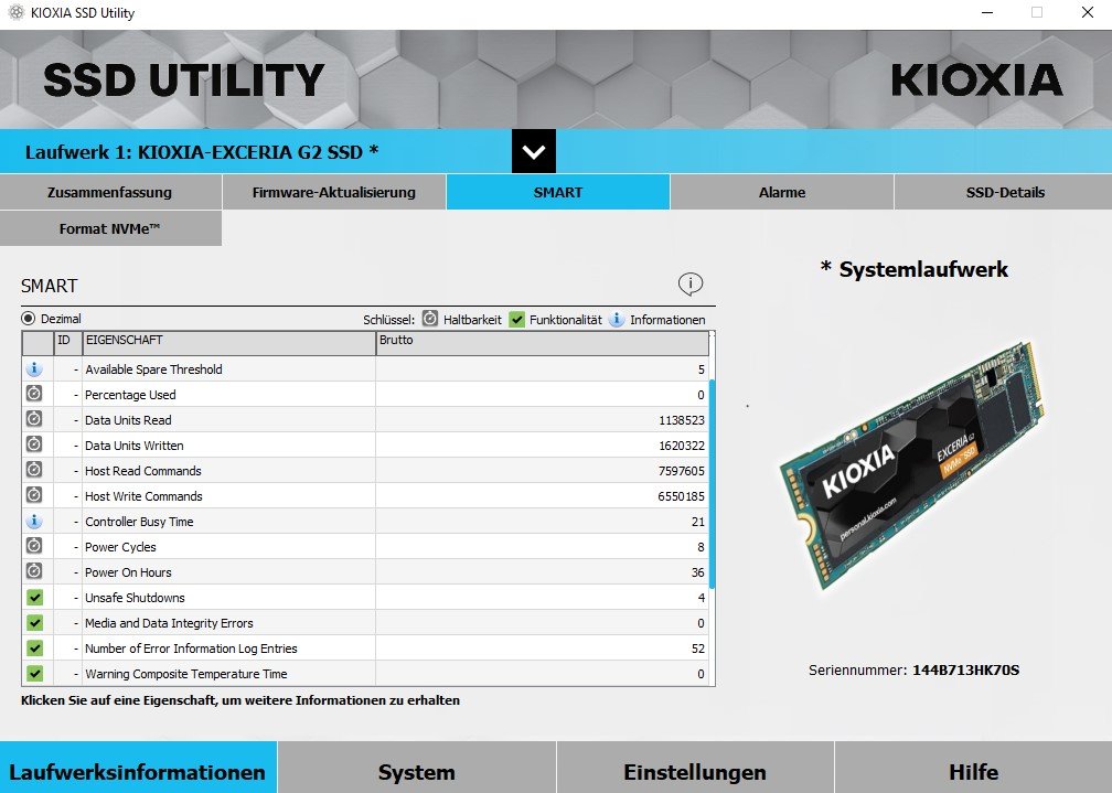

Im Anhang die gewünschten Screenshots
Neueste Firmware wurde auch installiert.
Zwar stehen unter "Nurmmer of Error Information Log Entris" 34 Einträge, aber soweit mir richtig bekannt ist, muss dieses nichts heißen. Mir fällt jetzt auch nichts Besonderes auf.
Reaktionen: TheCornInGrove
Bisschen warm, finde ich.
Meine NVMe ist im Laptop und mehr wie 36 °C habe ich noch nicht gesehen.
und was bedeutet das dann bei mir mit 2CFB
