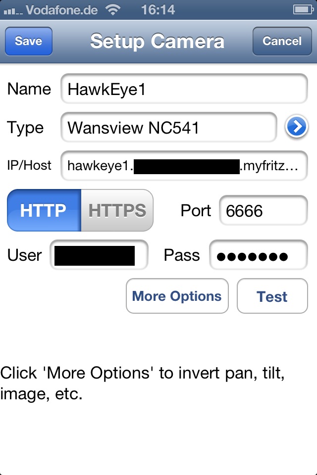

Ich habe mir eine IPCam zugelegt, der Zugriff über den PC Browser (Heimnetzwerk) funktioniert auch tadellos.
Aber wenn ich mit einer app (habe 3 ausprobiert die mit meinem Kameramodell funktionieren sollen) auf meinem iPhone über die FRITZ!Box auf die Cam zugreifen möchte, funktioniert das nicht. Woran könnte das liegen?

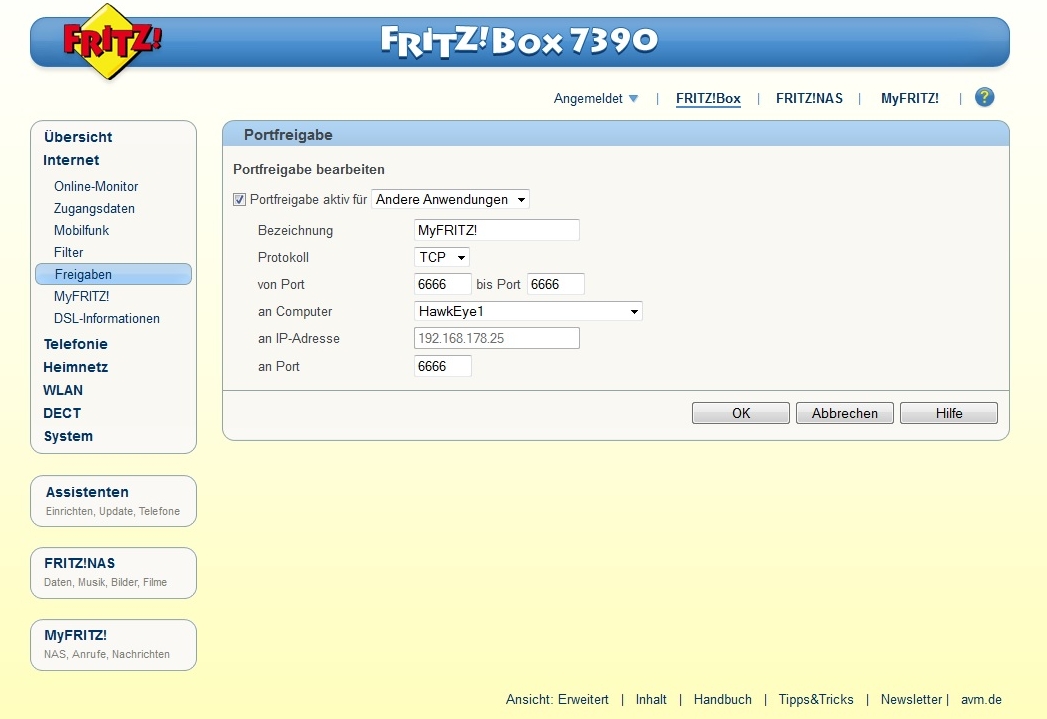

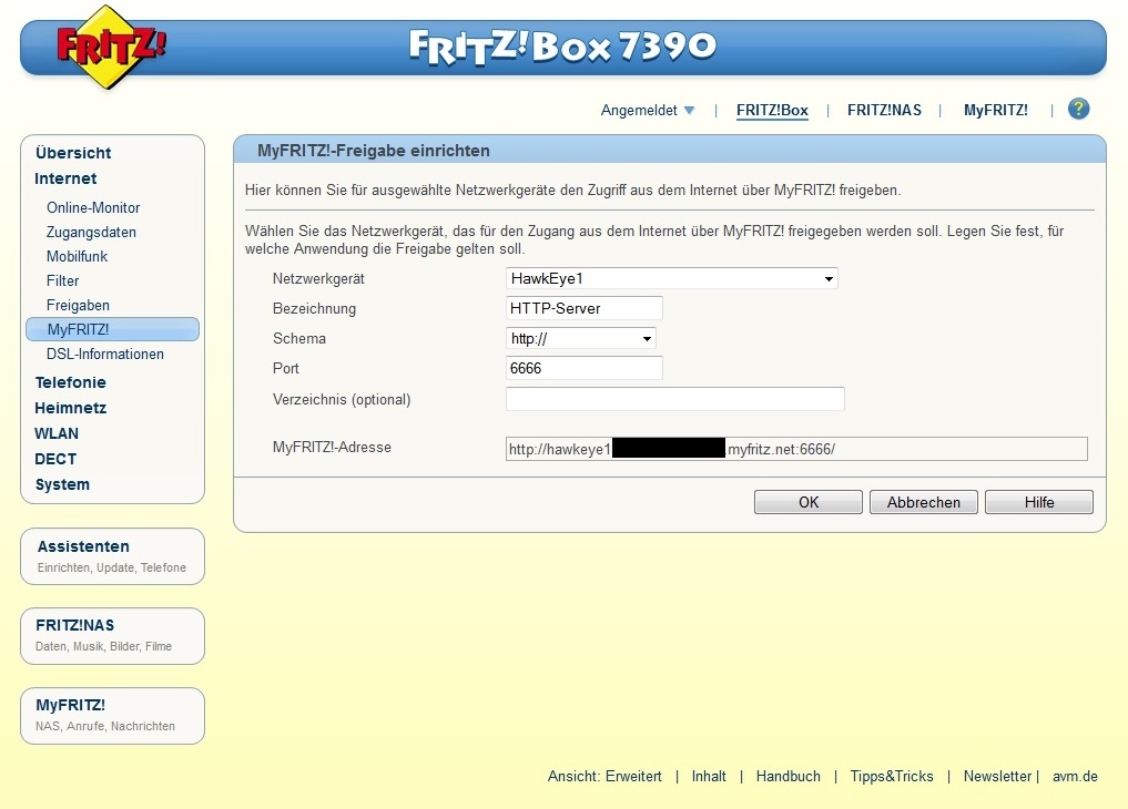

Port & MyFRITZ! Freigabe habe ich eingerichtet.

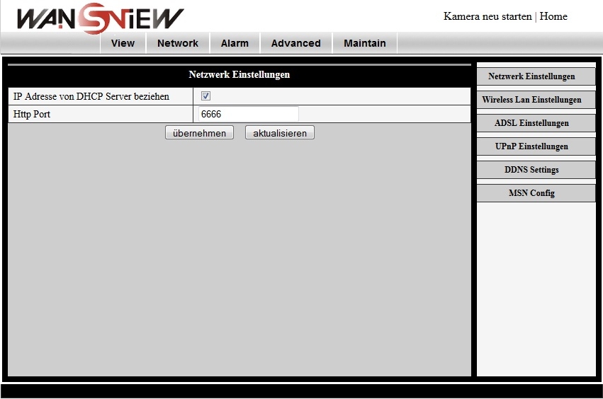

Ist zwar nur ein Schuss ins Blaue, aber hast du schon mal versucht deiner IP-Cam eine Feste IP in deinem Heimnetz zu geben? Dann müsstest du dich schon mal nicht auf die Namensauflösung der FBox verlassen.
Du willst also von unterwegs auf die Cam zugreifen? per DynDNS? Portfreigaben brauchst du nur wenn du aus deinem internen Netz 192.168.178.xxx ins Inet routen willst.
@TE: Du brauchst nicht extra eine MyFritz Friegabe dafür erstellen das ist der Falsche Weg (evl. geht er sogar ist aber total unnötig)...
Also solange du eine Postfreigabe in der FRITZ!Box Eingerichtet hast ist dies alles was du brauchst. Du kannst dein Cam ja einfach direkt über http://abcde1234.myfritz.net:6666 erreichen ohne das du dafür extra eine Freigabe Einrichten musst. Ebenso wenig musst du den Internen Port von deiner Cam verändern (außer du willst es) weil du den externen Port 6666 ja intern an jeden Port Routen kannst den du möchtest.
Generell sollte es also wie gesagt allein mit dem normalen MyFritzNamen+Port ausreichen solange du Intern deine Cam erreichen kannst solltest du sie dann auch ohne Probleme von extern Erreichen. WICHTIG(!) ist nur das du das https entfernst wenn du den Port ansprichst (es sei den deine Cam wird auch Intern per SSL(https) angesprochen).
