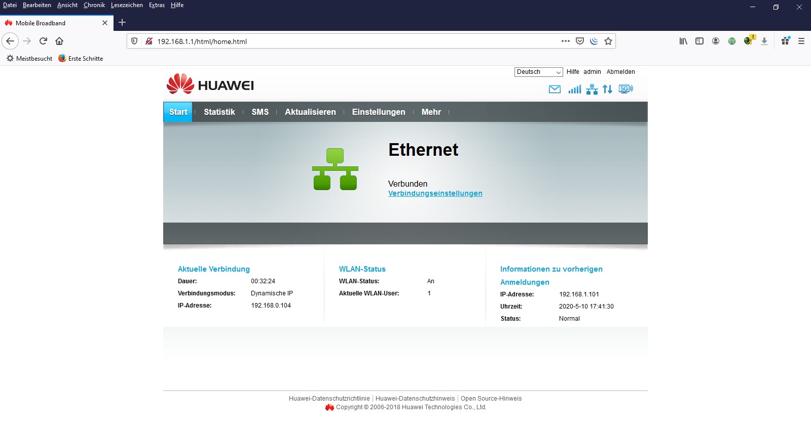

Ich habe hier ein B525 Modem von Drei und habe seit heute nun plötzlich das Problem, dass ich mit dem Modem mich nicht mehr mit dem mobilen Internet verbinden kann.
Ich habe die Simkarte in einem Handy getestet. Das funktioniert.

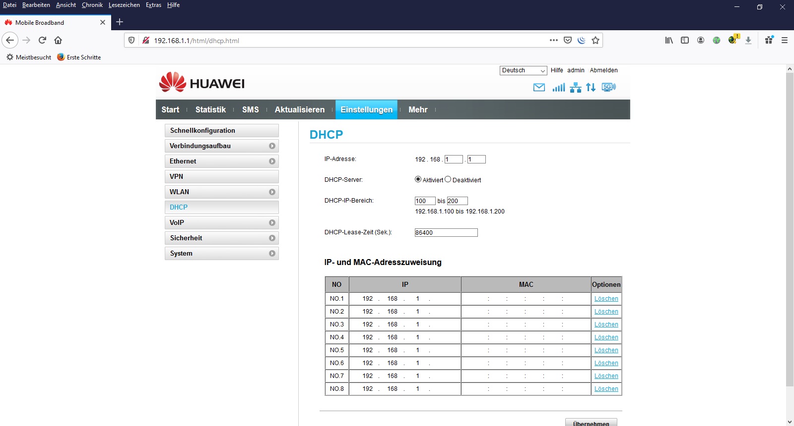

Ich habe bei DHCP den Modem die IP Adresse 192.168.0.1 gegeben. Ich habe aber jetzt bemerkt, dass die Ip Adresse 192.168.1.1 lautet. Auch wenn ich diese ändern möchte, bekomme ich immer Fehlgeschlagen.
Im Anhang einige Bilder von meinen aktuellen Einstellungen.
Daher wollte ich fragen, was ich da nun machen kann.
Hoffe es kann mir jemand weiterhelfen.
Vielen Dank für jede Hilfe

Der Client mit dem Du da verbunden bist, hat wohl die IP 192.168.0.104 und diese Box vergibt lt. den Bildern Adressen fuer 192.168.1.100-200.
Der Client ist also im falschen Netz.
Lass doch die Box auf default und lass den Client die IP per DHCP holen.
Warum da aendern wollen.

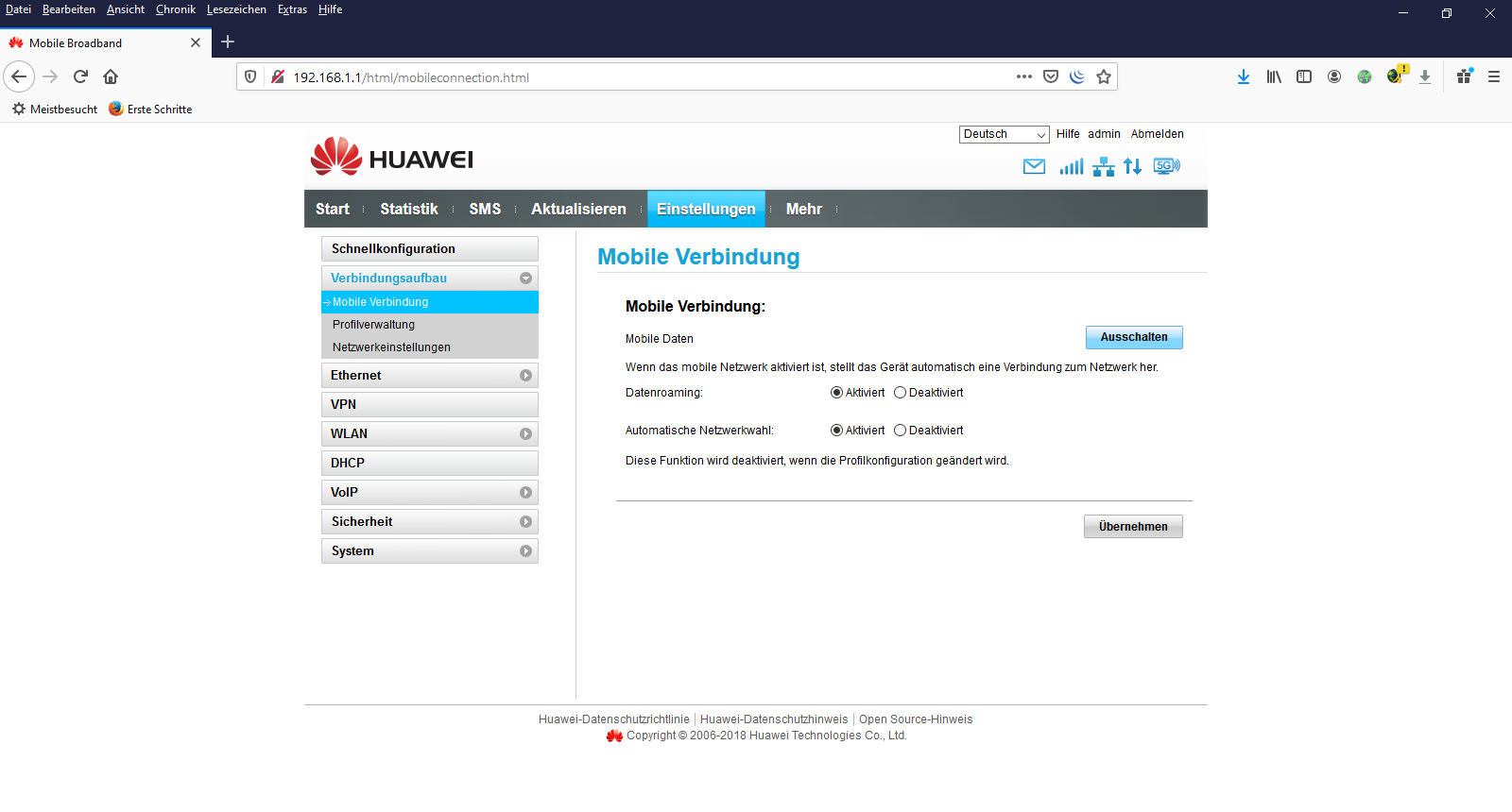

Das was Du uns da an Bildern zeigst, zeigt ja nur die Router Einstellungen - aber nix von den Einstellungen zum mobilen Zugang.
Also - mal einen Reset machen und dann Bilder von den Einstellungen vom Mobilen Zugang ...

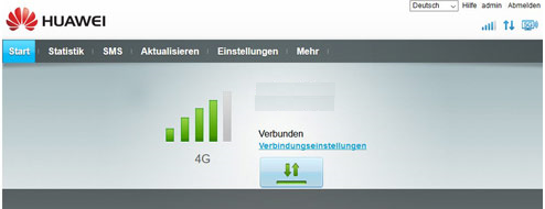

Im Bild b1 kam immer ein Bild, dass es sich mit dem mobilen Netz verbunden hat und nicht mit LAN (siehe neuer Anhang)

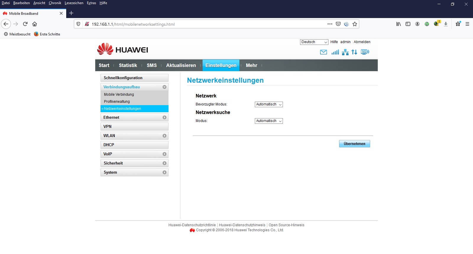

Ich habe auch im Bild b5 die Einstellungen für das mobile Internet hinzugefügt.
Ich habe auch ein Reset durchgeführt, die Konfiguration neu durchgeführt und bekomme nach wie vor keine Internetverbindung.
Man braucht bei diesem Modem nur die Simkarte einstecken und es verbindet sich dann automatisch ins Internet mit den Einstellungen, die ich bei b2 und b5 eingestellt habe.

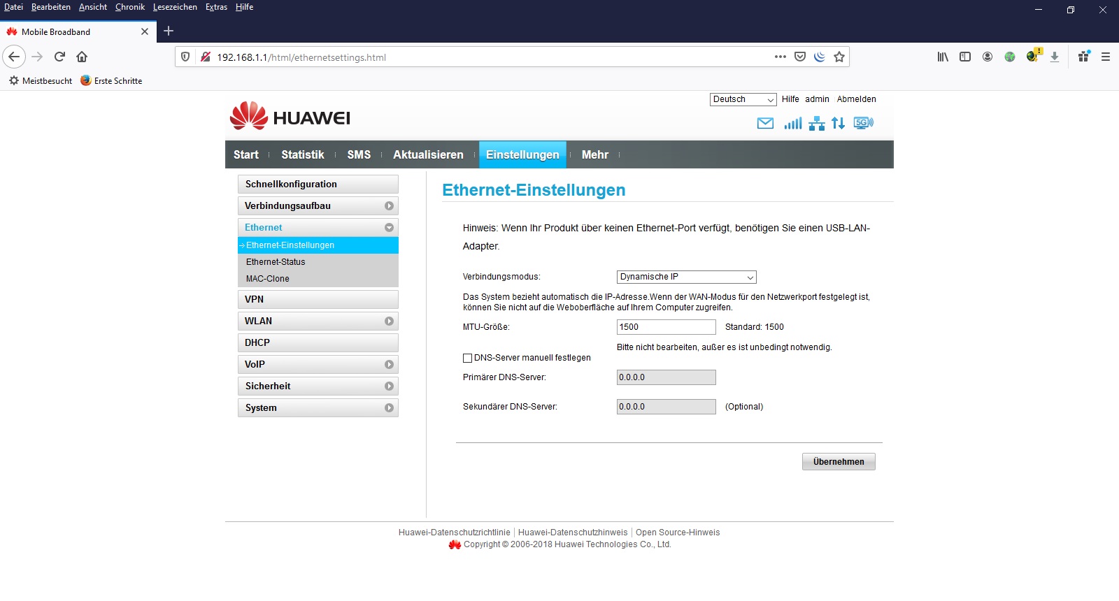

Das Problem war in den Ethernet Einstellungen bei Verbindungsmodus auf "nur Lan" zu stellen.
Komisch ist nur, dass dies umgestellt war.
