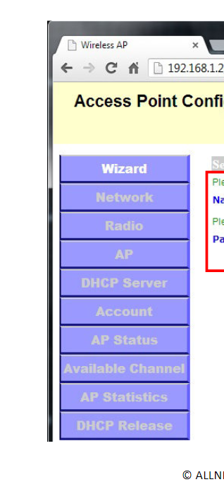

fischauge schrieb:
PLC Allnet-WLAN-Accesspoint 1682511
Prüfe mal, das dort der DHCP Server deaktiviert ist!
Vielleicht kommt die Fritte (mit einem weiteren DHCP-Server) besser klar, der Vodafonerouter aber gar nicht. Im Netzwerk sollte es nur einen aktiven DHCP-Server geben.
https://www.allnet.de/ftp-downloads/allnet/powernet/all1682511/ALL1682511_QIG_DE.pdf
Endlich mal jemand der das Thema verstanden hat und eine sachliche passende Antwort gibt, ohne sinnlos und bei manchen schon fast als krankhaft zu bezeichnen auf PLC rumzuhacken. Oder an Geräten die gar nicht mehr im Einsatz sind wie der Devolo.
Lesen und verstehen ist bei manchen heute echt ein Problem in vielen Foren. Ich wollte schon aufgeben.
Ich werde es heute Abend mal vor Ort testen was da genau konfiguriert ist. Vielen Dank erst mal und schöne Ostern

@fischauge ja, bitte das mit DHCP-Server prüfen, also was @motorazrv3 aus der Kurzanleitung herausgezogen hat. Und zwar nicht wie @dms schrieb im Devolo sondern im Allnet. Laut großem Handbuch – finde auf die Schnelle nur Englisch – scheint der Server ab Werk aktiv zu sein. In dem Fall ist es quasi Zufall, was genau im Heimnetz passiert. Du hast dann mehr als einen DHCP-Server (Fachwort Rogue DHCP; Tools zum Erkennen: Klick). Wenn das nicht half, wäre mein Tipp:
