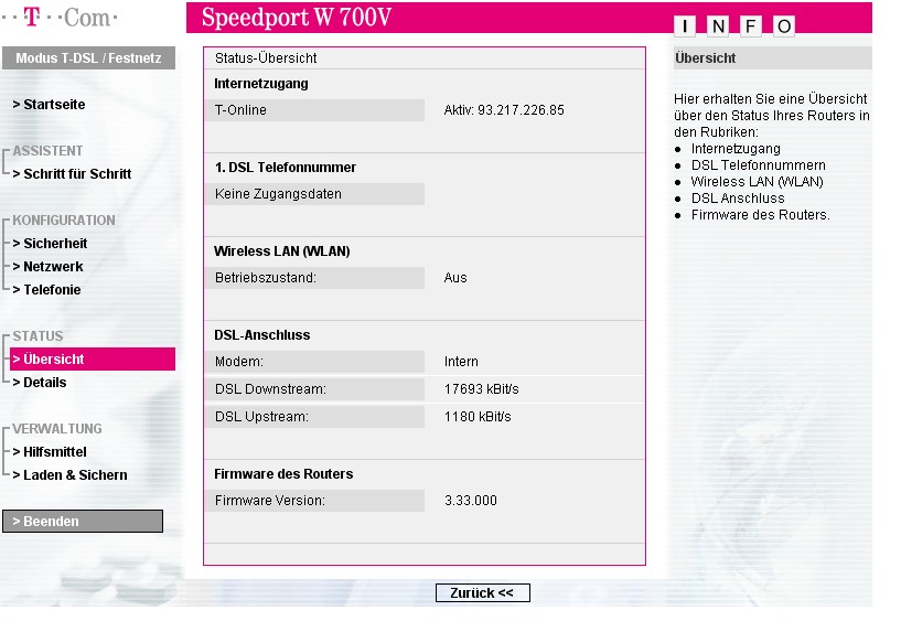

Da ich in dem Gebiet absoluter anfänger bin... Bitte auch dazu sagen wie ich zu den Daten komme, die ihr benötigt..danke ^^
habe jetzt momentan den Router cisco E1000 dran.. hab hier auch noch 2 speedports und einen Asus rumstehen.. An Hardware solls nich scheitern..
Wenn du den Speedport angeschlossen hast kannst du im Routermenü bei Details Systemmeldungen den Log ansehen.
