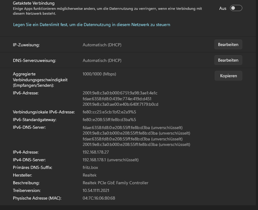

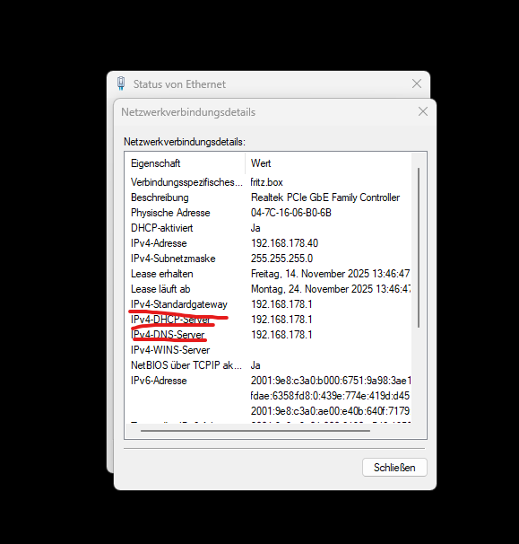

In dem Screenshot mit der 169.254. x.x IP bekam der PC keine Adresse zugewiesen.
Versuche einmal in der FritzBox eine feste IP deinem PC zu vergeben.
Ggf. den Ethernet-Treiber über den Mainboardhersteller aktualisieren.
Evtl. hat das Kabel selbst ein Problem und ist instabil. BItte einmal jede Verbindung kontrollieren, ggf. ein anderes Kabel testen oder WLAN (falls möglich).

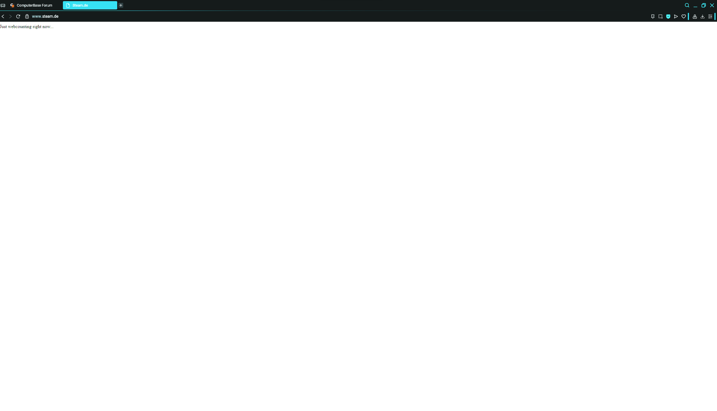

Betrifft das Problem nur die Steam und Riot-Anwendung? Oder auch Webseiten?
Wahrscheinlicher ist, dass alle Verbindungen fehl schlagen über einen kurzen Zeitraum.

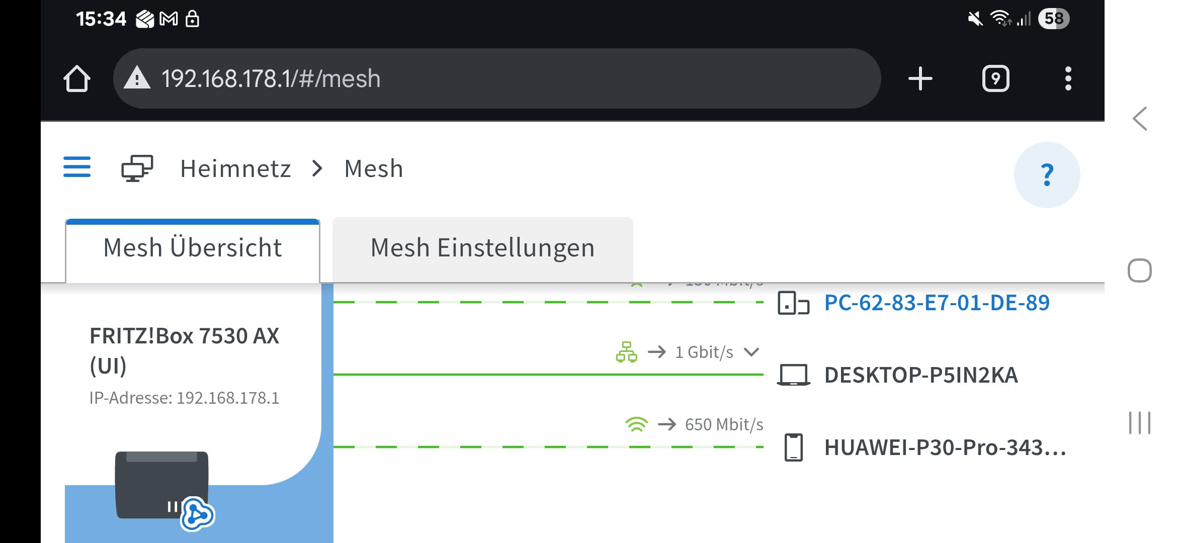

norKoeri schrieb:
Hersteller und Modell? Ist das ein TP-Link Range-Extender, landest Du hier …
Falls es das nicht war, bräuchten wir die „Mesh-Übersicht ← Heimnetz ← fritz.box“ als Screenshot idealerweise nicht von einem Smartphone oder Tablet sondern einem Computer.
Ja ist Tp-Link aber darüber kriege ich nicht das Ethernet sondern über den Router selber.
Wenn es 1&1 DSL ist, kannst du in der FritzBox die Statistiken der Verbindung prüfen, da sollte zu sehen sein ob generell Fehler auftreten / Pakete verloren gehen.
Betrifft auch die Websiten.

Spielt keine Rolle, jedes Gerät im Netzwerk, das einen DHCP-Server aktiv hat, kann das ganze Netzwerk stören. Es ist ja der Sinn eines Netzwerks, dass alles miteinander verbunden ist ;).
Reaktionen: herrStreusalz und Hxrumaki
Ich tippe mal das TP Link nicht im Bridgemode ist
wie redjack1000 gesagt hat ohne Repeater Probieren

Es funktioniert ja auch prinzipiell, aber manchmal, je nachdem was und wie man es neu startet funkt sein DHCP-Server halt dazwischen. Ich verstehe nicht. warum man nach Hilfe fragt aber sich dann gegen die Expertise anderer sträubt und dagegen argumentiert.
Alles klar... Anscheinend lag es an dem Tp-Link... Kann ich den denn jetzt ganz normal wieder einstecken und wenn ja Wo... nicht das ich dann wieder Störungen kriege
Den kannst du einstecken, aber auf der GUI des TP dann bitte den DHCP Server deaktivieren.

Hxrumaki schrieb:
Verbindungsicon drauf geh steht da: Netzwerk Internetzugriff, Netzwerk2 Internetzugriff und manchmal auch Netzwerkidentifizierung Internetzugriff das wechselt sich immer unregelmäßig ab
dein 2. Netzwerk ist eigenartig. hast du 2 ethernet verbindungen gleichzeitig aktiv? 192.168.178.1 ist das netzwerk der fritzbox, wo er wohl drüber ins internet kommt. die 2. verbindung mit 169.254... hat vermutlich keine verbindung zum internet. schaue mal ob du die deaktiviren kannst ob's dann besser geht. evtl versucht er über die 2. verbindung ins netz zu kommen.
