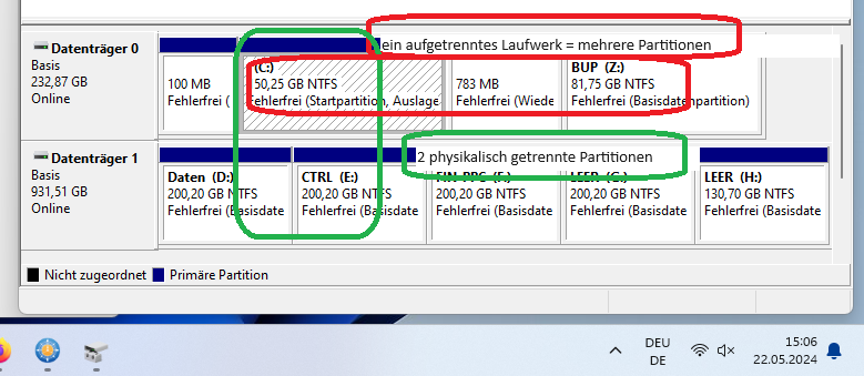

Incanus schrieb:
Ich habe leider keine Ahnung, was Deine Aussage mit meiner zu tun haben soll.

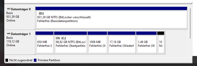

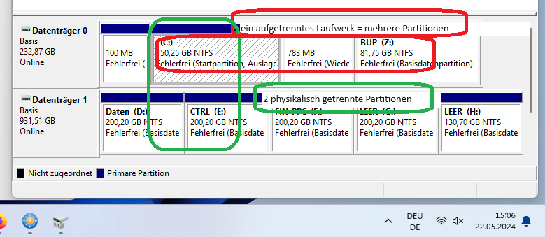

Man sieht dort 2 Laufwerke - Partitionen. Aber man erkennt nicht, ob es ein aufgeteiltes Laufwerk mit mehreren Partitonen, oder 2 verschiedene Laufwerke sind.
@kartoffelpü hat es verstanden!
Laufwerke korrigiert = das wäre ja auch falsch.

Darum ging es aber doch in meiner Aussage gar nicht, daher verstehe ich immer noch nicht warum Du das sagst. Damit ging es los:
kartoffelpü schrieb:
Habe eigentlich noch nie bei Dell gesehen, dass die eine Disk auf OS und Daten aufteilen.
also ein Laufwerk aufgeteilt auf zwei Partitionen. Darauf sagte
BFF schrieb:
Doch. Dell lieferte Geraete mit 120 GB SSD und 1 TB HDD.
Also zwei Laufwerke. Das ist ein Unterschied.
Ponderosa schrieb:
Auch bei physikalisch getrennten Laufwerken werden sie im Explorer zusammen gezeigt.
Dass das im Explorer gleich aussieht war doch gar nicht das Thema.

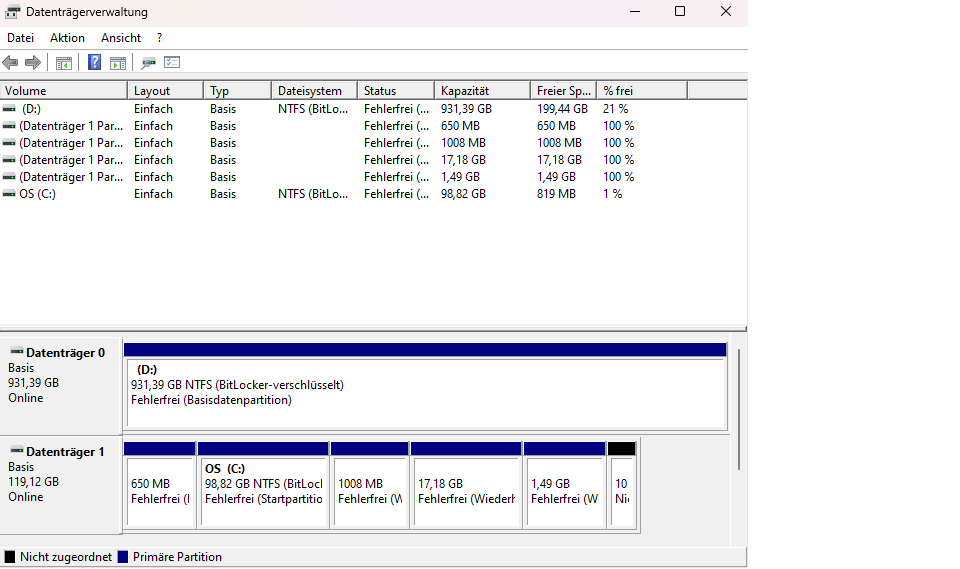

Donnidonis schrieb:
Öffne mal die Datenträger Verwaltung und zeig die Aufteilung der Partitionen (Rechtsklick auf Windows Symbol -> Datenträger Verwaltung)
Habe ich Anhang. Ich habe da weitere, kleine Partitionen von d aufgeteilt, um auszuprobieren.
Du hast, wie vermutet, nur eine 120 GB SSD. Da geht eben nicht mehr drauf.

Da ist doch aber insgesamt nur eine Festplatte verbaut. Wo steckt dann der TB drin?
Falsch. Da sind mit DT0 und DT1 zwei Festplatten verbaut.
Bzw. Eine SSD und (vermutlich?) eine HDD.
Reaktionen: muh0rsen, Geckoo, Incanus und eine weitere Person
Ok, kurios. Ich hatte den Laptop schon öfters offen und sehe da nur eine Festplatte. Bekomme ich das Betriebssystem auf d oder was sollte ich machen? Wie gesagt, ich möchte keine neue Festplatte kaufen müssen.
Da das vermutlich (? Du ignorierst das ja gekonnt) eine HDD ist, ist das absolut nicht zu empfehlen!
Vermutlich ist das eine M2 SSD, die hat einen anderen Formfaktor (Google hilft).

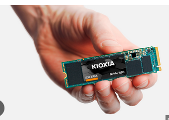

Festplatte ja. Das andere ist eine NVME, die so aussieht. Ist dir eventuell auch schon aufgefallen.
Reaktionen: Terrier, xxthoragxx, Dr. McCoy und eine weitere Person
Ach, was. Das war mir neu. Danke für den Hinweis.

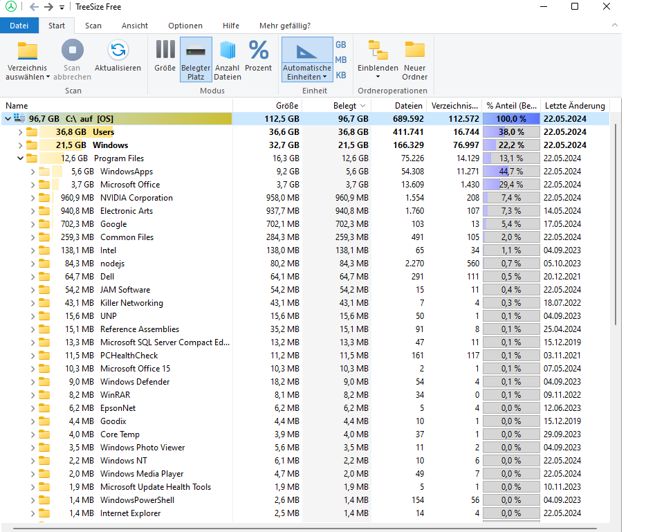

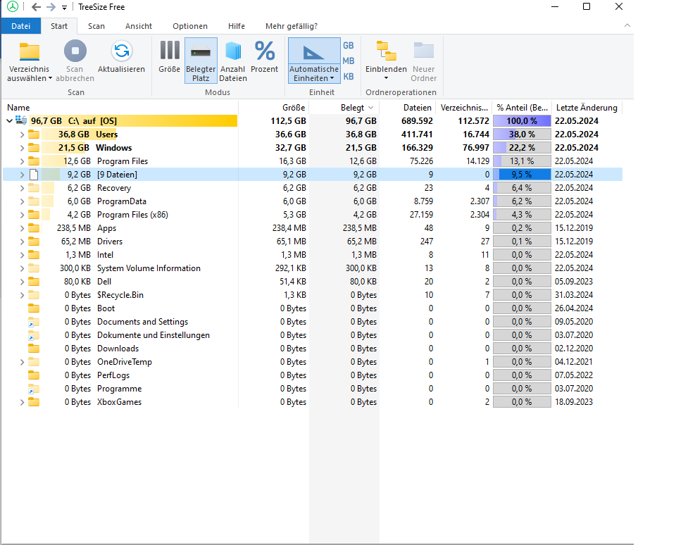

Wenn du in TreeSize nicht genau ablesen kannst, was die Daten frisst, kannst du auch gern ein Screenshot davon posten.
Danke für den Tipp. Unten habe ich mal 2 Screenshots angehangen. Vielleicht kannst du da mehr rauslesen.
