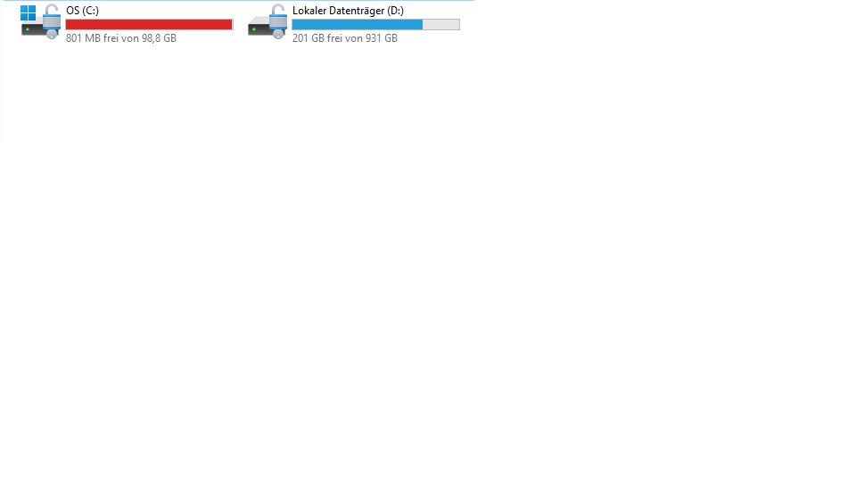

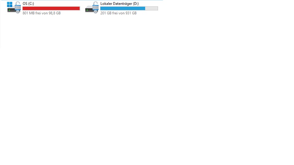

ich bin mittlerweile echt verzweifelt. Wie im Screenshot zu erkennen, geht mir Speicherplatz auf c komplett aus. Der Hersteller hat C nur mit 98gb ausgestattet. Nun habe ich schon mit Aomei versucht, da Speicherplatz von d auf c bekommen. Leider ohne Erfolg.
Meine zweite Idee war es, die Windowsdaten auf d zu legen und von dort zu booten. Da wurde mir davon abgeraten.
Ich verzweifel langsam.
Bitte um Hilfe!
Es ist ein Dell G7 17 mit Win 11 (64 Bit)

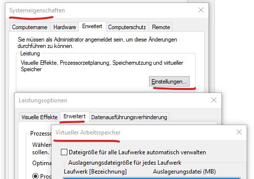

Ich würde mit Admin Rechten noch temporär
  • powercfg /h off
  • Virtuellen Speicher reduzieren, wenn groß eingestellt
machen. Um auf die Schnelle freien Platz zu bekommen.

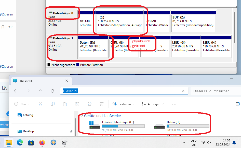

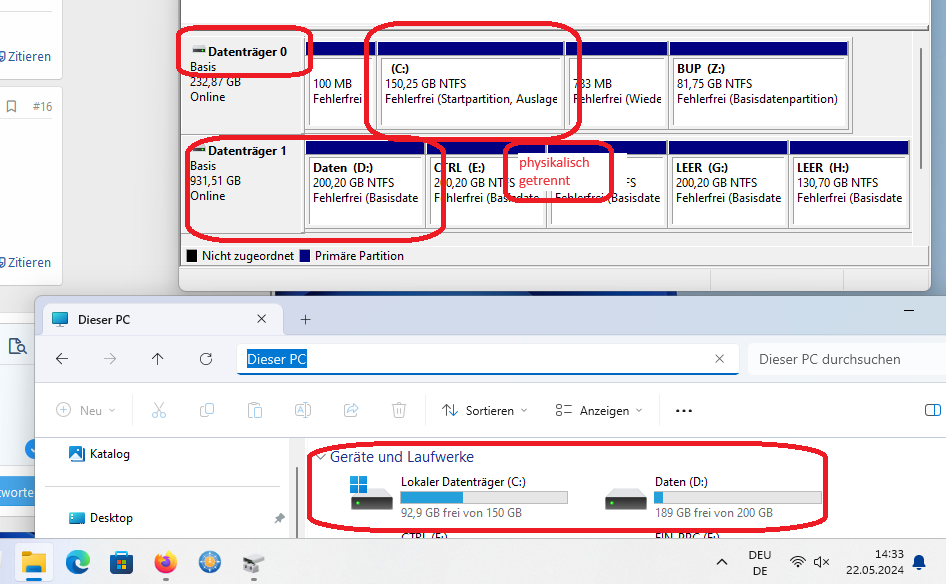

Incanus schrieb:
zwei physikalische Laufwerke
Auch bei physikalisch getrennten Laufwerken werden sie im Explorer zusammen gezeigt.
Hier bringt nur ein Screenshot der Datenträgerverwaltung Klarheit.
Vor größeren Operationen bitte noch den Bitlocker-Key sichern oder gar ausdrucken, bzw. die Bitlockerverschlüsselung vorübergehend komplett auflösen.
Die Daten von D auf eine externe Platte sichern, die D-Partion komplett auflösen, dann Laufwerk C auf volle Kapazität (oder die gewünschte) aufpumpen. Das "müsste" dann alles in der Datenträgerverwaltung mit Boardmitteln gehen, wenn die Partitionsanordnung nicht sehr weird ist.
Ich habe leider keine Ahnung, was Deine Aussage mit meiner zu tun haben soll.
