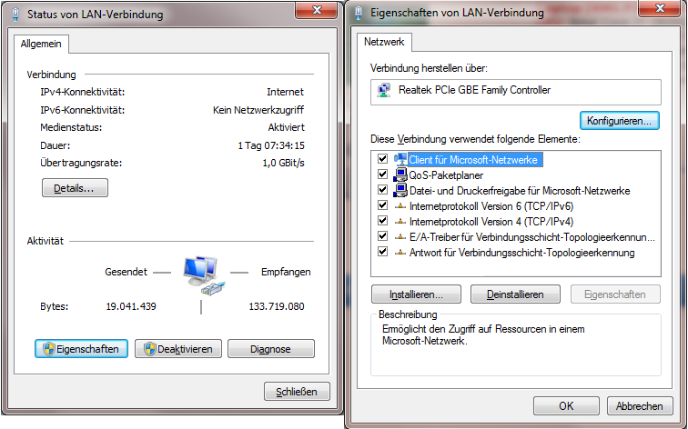

Geh mal in die Eigenschaften der Netzwerkkarte und schau nach ob "Client für Microsoft Netzwerke" aktiviert/installiert ist. Wenn das fehlt, auf Installieren drücken und den Client hinzufügen.
ja ist es brauch ich nicht mal nach schauen es geht über lan oder wlan nicht :(
ps: hab sogar noch mal nach geschaut ist an
