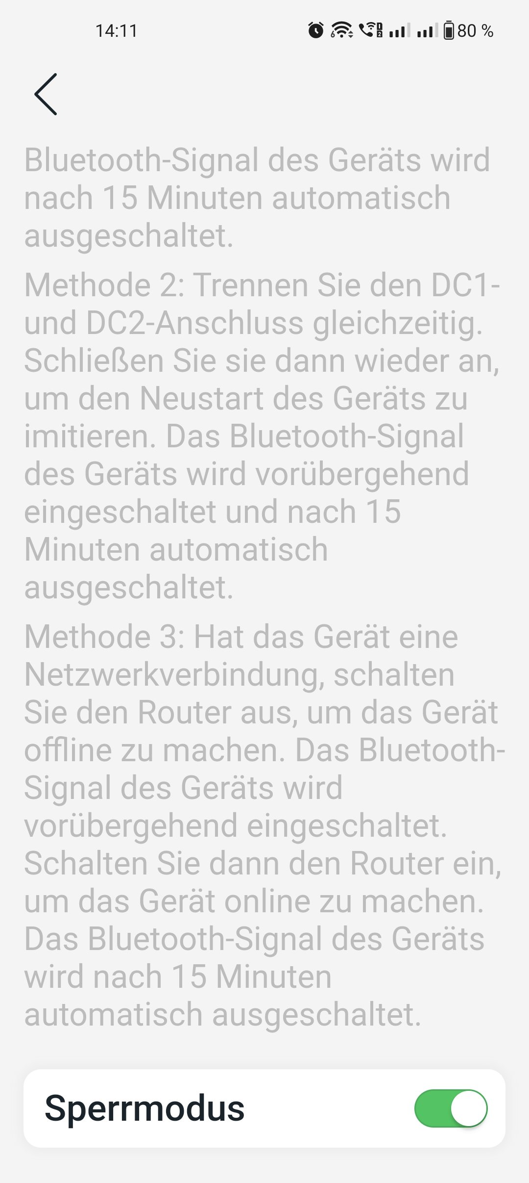

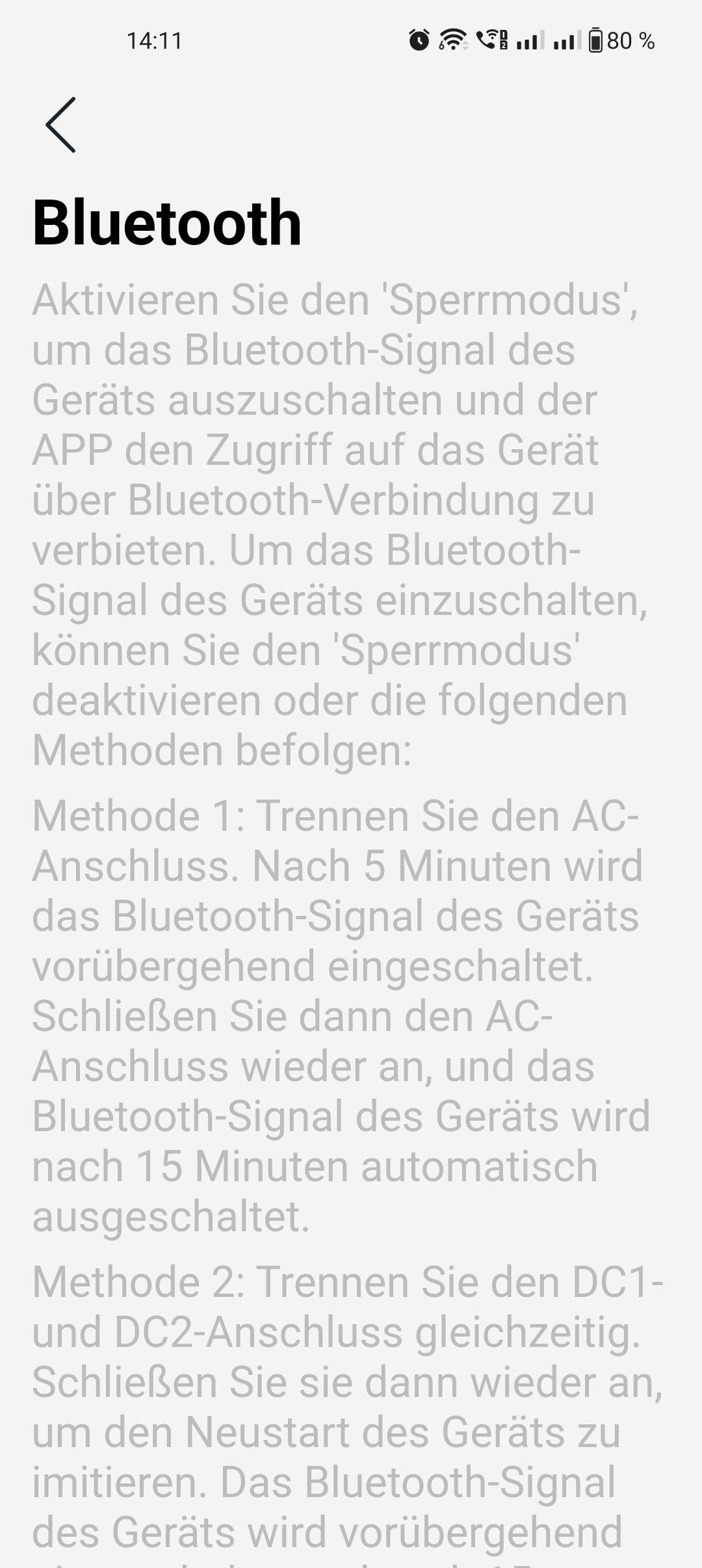

Die App bietet aber die Möglichkeit einen BT-Sperrmodus zu aktivieren.
Dann ist BT nur 10min lang nach einem Neustart aktiviert und deaktiviert sich dann.
Edit: sind sogar nur 5min Aktivierungsdauer. Habe gerade eben noch mal geschaut.

@Kleiner69 In welcher App findest du das und wo genau? Ich habe bisher nichts gefunden.
Welche Firmware nutzt du?
In der APeasyPower-App von APSystems.
Habe ebenfalls 1.7.7.
Die App im Wlanmodus aufrufen:
Zu finden unter "Gerät" - deinen WR auswählen, dann oben rechts auf das Zahnrad und dann auf Bluetooth.
Screenshot_2025-04-04-14-11-27-88_345ec91f4cd4357b1064d38d13ca6401.jpgScreenshot_2025-04-04-14-11-34-33_345ec91f4cd4357b1064d38d13ca6401.jpg
Reaktionen: iron_monkey, dafReak, madmax2010 und 2 andere
