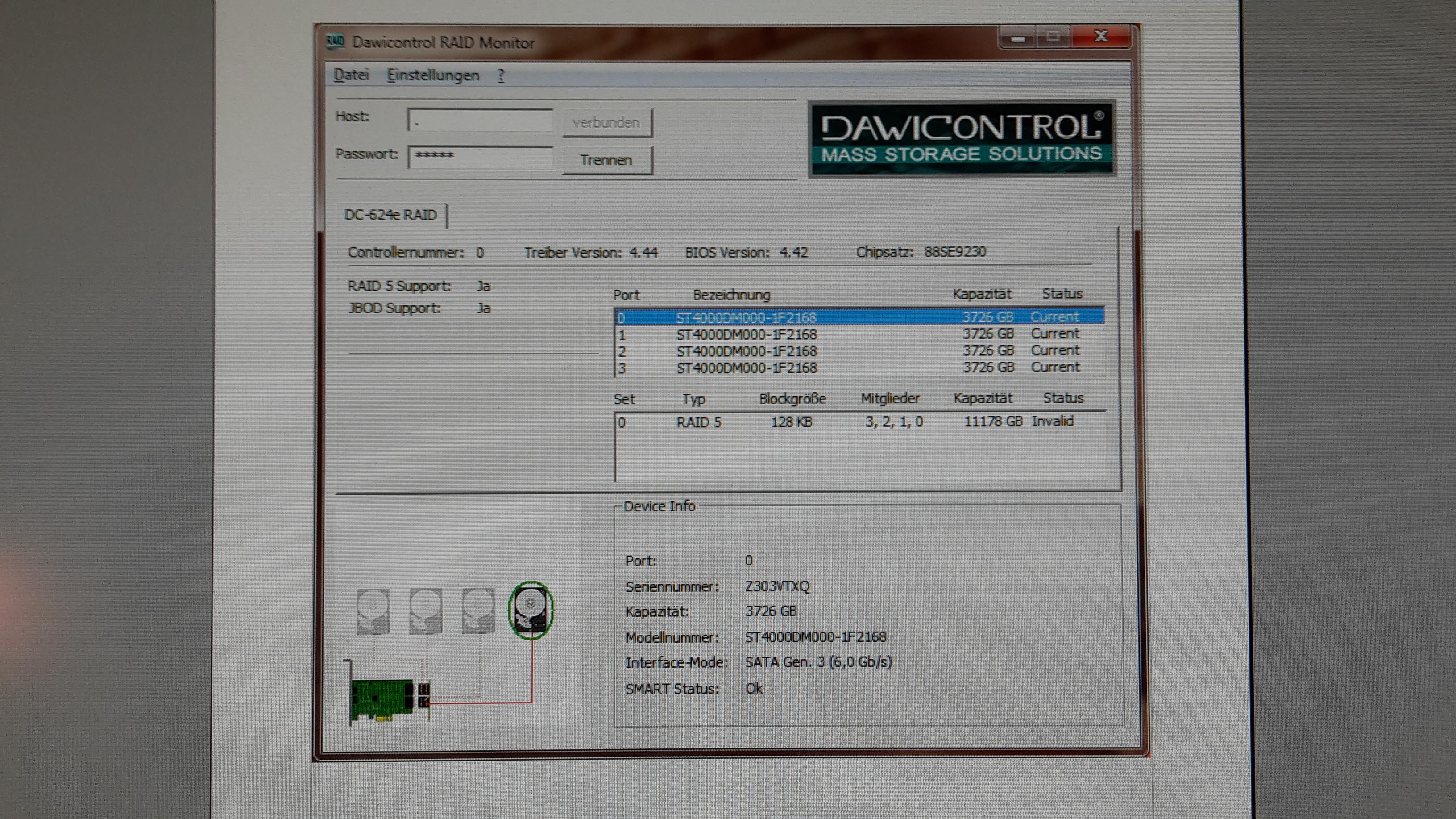

Ich habe mir mit dem Dawicontrol RAID Monitor den Zustand des Verbundes anzeigen lassen:
Die einzelnen Platten werden korrekt erkannt, korrekt gelistet, selbst Hersteller und Typ wird korrekt ausgewiesen,
der Status der einzelnen Platten wird mit Current angegeben, also erkannt.
Allerdings wird im Feld darunter folgendes angezeigt:
Set / Typ / Blockgröße / Mitglieder / Kapazität / Status
0 RAID 5 128 KB 3,2,1,0 11178 GB Invalid
Wie ich jetzt den Status "Invalid" beseitigen kann ist mir schleierhaft.

Aber noch einmal zurück zum Monitor:
der hat mir, als er noch "funktionierte", die einzelnen Platten angezeigt ohne Fehlermeldung, also "Current" (siehe oben).
Es ist zu blöd, das ich zu blöd bin um, die entsprecchenden Shots zu posten, damit wäre es natürlich leichter.

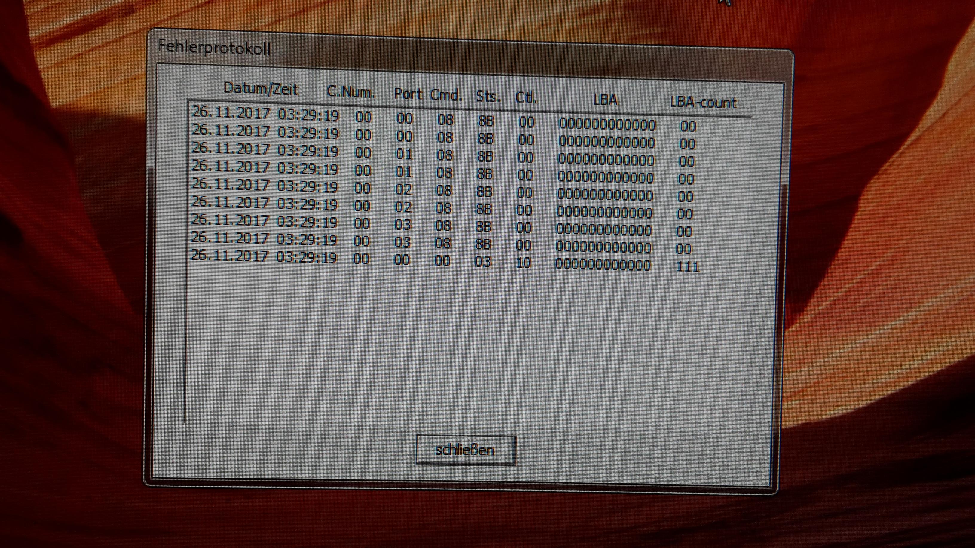

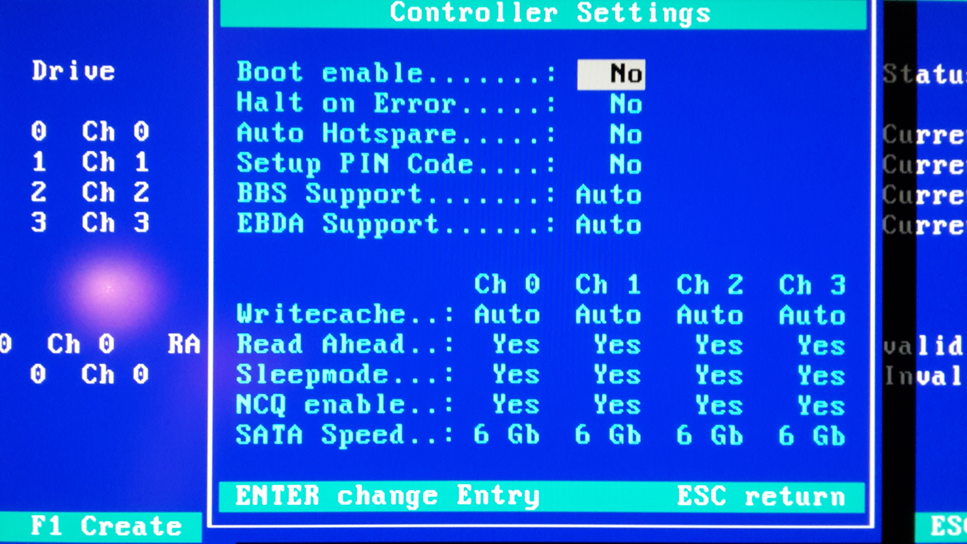

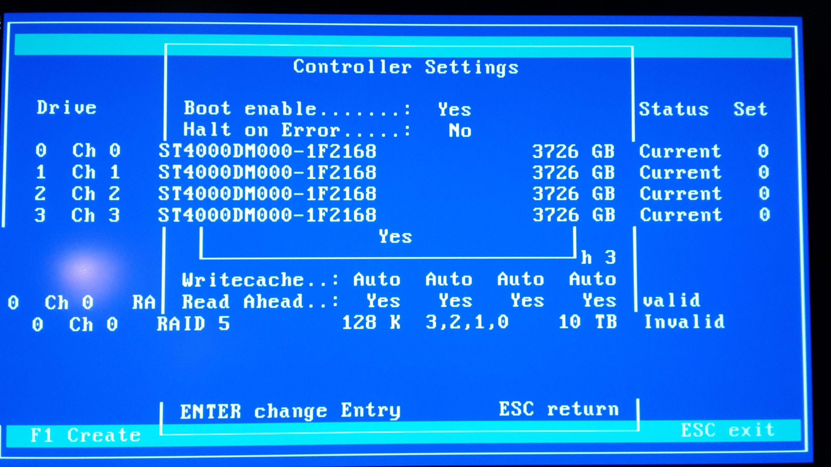

Ich habe das Handbuch des Controllers jetzt etwas eingehender studiert.
Wie auf der Aufnahme zu erkennen ist, wird das RAID als "Invalid" beschrieben, Erläuterung des Zustands wie folgt:
Die Datenstrukturen dieses RAID-Sets sind inkonsistent oder unbekannt und können nicht mehr automatisiert bearbeitet bzw. wiederhrgestelt werden. Ein manuelle Datenrettung ist hier ggf. erforderlich.
Ich interpretiere das mal so, dass aufgrund der (für mich immer noch nicht erklärbaren) Umwandlung von NTFS in RAW ein logisch widersprüchlicher Zustand eingetreten ist und deswegen nicht mehr auf die Inhalte des Laufwerk zugegriffen werden kann.
Bis hierher für heute, ich muss in die Koje
Es gibt keine Umwandlung von NTFS in RAW. RAW bedeutet schlicht, dass Windows mit dem Dateisystem nichts anfangen kann, sprich es ist entweder defekt, nicht lesbar oder unbekannt. In deinem Fall also nicht lesbar wegen dem defekten RAID.
Leider kann ich aus den Bildern nicht erkennen welche Platte aus dem RAID geflogen ist oder sind, denn bei allen steht Current. Irgendwie scheint auf dem dem Bild hier unten zweimal der Eintrag des RAIDs zu sein, über dem oberen aber ein anderes Fenster zu liegen. In diesem Screen solltest Du mal schauen wie der SMART Status (unten rechts) der andere drei Laufwerke ist und dies berichten.
Wenn nur eine Platte rausgeflogen ist, dann müsste das RAID 5 eigentlich nur Read Only sein, ab der zweiten Platte ist dies dann meist auch nicht mehr möglich, da ja jeweils einer von drei Strips zu je 128k fehlt. Es gibt dann also 256k Daten und eine Lücke von 128k, weshalb auch die Datenrettung dann kaum eine Chance hat Dateien komplett erfolgreich zu retten.

Es ist typische für HW RAID Controller das man keinen Zugriff auf die S.M.A.R.T. Werte der Platten eines RAIDs bekommt, außer über deren eigenes Tool. Aber da Du die Daten ja scheinbar retten kannst und die verbauten HDDs sowieso nicht RAID tauglich sind, spielen die Werte nun auch keine große Rolle mehr. Die können auch durchaus bei allen 4 HDDs in Ordnung sein, denn wenn eben eine ein Problem hat einen Sektor zu lesen und dies nicht innerhalb des Timeouts des RAID Controllers, der bei HW RAID Controllern üblicherweise 8s beträgt, dann nicht schafft, so fliegt sie aus dem RAID und dessen Zustand ist dann nicht mehr in Ordnung. Schafft sie es dann nach den 8s aber vor ihrem eigenen Timeout, bei Desktopplatten sind 14s ein typischer Wert, so gibt es dann nicht einmal einen schwebenden Sektor in den S.M.A.R.T. Werten.
Der Laie wundert sich dann wieso sein RAID plötzlich nicht in Ordnung ist, obwohl alle Platten perfekte S.M.A.R.T. Werte haben, nur kann eben genau das passieren wenn man ungeeignete HDDs (also solche ohne ERC/TLER) an einem HW-RAID Controller im RAID betreibt. Chipsatz- und SW RAIDs haben meist einen längeren Timeout und sind daher von dem Problem nicht betroffen.

Dank der Unterstützung (und der Geduld) eines Servicetechnikers ist es mir gelungen das RAID zu retten.
Ich habe wieder Vollzugriff auf das Laufwerk, der von mir vergebene Name taucht im Exoplorer wieder auf, die Daten scheinen unbeschädigt zu sein.
Wenn Ihr wissen wollt (und ich mich noch genau an das Procedere erinnern kann), wie ich's wieder zum Laufen gebracht habe,gebt mir ein Feedback.

ein Kunde hatte uns auf dieses Thema aufmerksam gemacht und wir möchten die Gelegenheit nutzen, die noch offen gebliebenen Fragen zu beantworten:
Ein „Invalid“ RAID-5 Status bedeutet, dass mehr als ein Laufwerk nicht mehr synchron ist, d.h. es sind scheinbar mehrere Laufwerke gleichzeitig ausgefallen und der Controller kann nicht mehr selbst erkennen, welche Laufwerke gültige Daten enthalten und welche nicht. Diesem Zustand ging immer ein schwerwiegendes Ereignis voraus, wie z.B. Absturz, Stromausfall usw. Das sollte natürlich nicht passieren und normalerweise kann so etwas dem RAID nichts anhaben, nur wenn dies zu einem extrem ungünstigen Zeitpunkt passiert dann eben manchmal leider doch. Das RAID wird daraufhin auf „Read only“ gesetzt, um die auf dem RAID befindlichen Daten vor Schreibzugriffen zu schützen, denn wenn Windows beim nächsten hochfahren erst mal ein CHKDSK darüber laufen lässt, macht dies eine eventuelle Datenrettung nicht einfacher...
Im BIOS unserer Controller ist eine Art Service-Menu integriert, in dem die RAID Konfigurationsdaten angezeigt und ggf. unter telefonischer Anleitung bearbeitet werden können und auch der „Read only“ Status wieder zurückgesetzt werden kann. So oder so ähnlich wird es in diesem Fall vermutlich gewesen sein.
Weiterhin kann von einem RAID ein Image auf einem weiteren Laufwerk mit ausreichender Kapazität erstellt werden (dabei werden die Daten eines evtl. fehlenden RAID-Laufwerkes rekonstruiert), um zunächst die Datenkonsistenz des Images zu überprüfen und zu reparieren, ohne auf die RAID Laufwerke selbst zuzugreifen. Das Image kann dann ggf. auch wieder auf das RAID zurückkopiert werden. Da dies alles vom Controller-BIOS aus vorgenommen wird, funktioniert das auch bei einem nicht mehr lauffähigen System.
