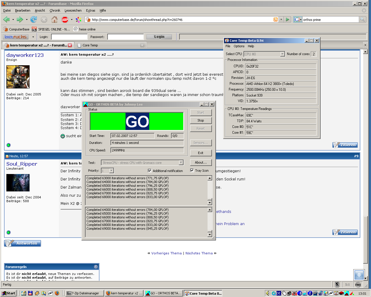

hier sind meine werte,
der eine kern wird viel heißer als der andere., idle sind beide bei 36 °c.
ist das normal ?

ich habe GEGOOGELT und dort steht bei einigen berichten core temp max 70°C , ich test
grade 12*217 =2606 Mhz bei 1,375 v
Die kerntemp halt sich noch in grenzen anfangs ging der eine kern auf 59-60 ständiges wechseln auch tiefer als 58 °C
kern 0 oder 2 hat jetzt zwischen 51-53
kern 1 55-57°c

habe die spannung der cpu von 1,375 v auf 1,3 v gesenkt,
das macht direkt ein paar grad aus.
gruß serge
