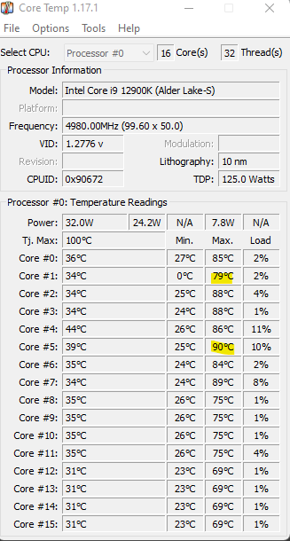

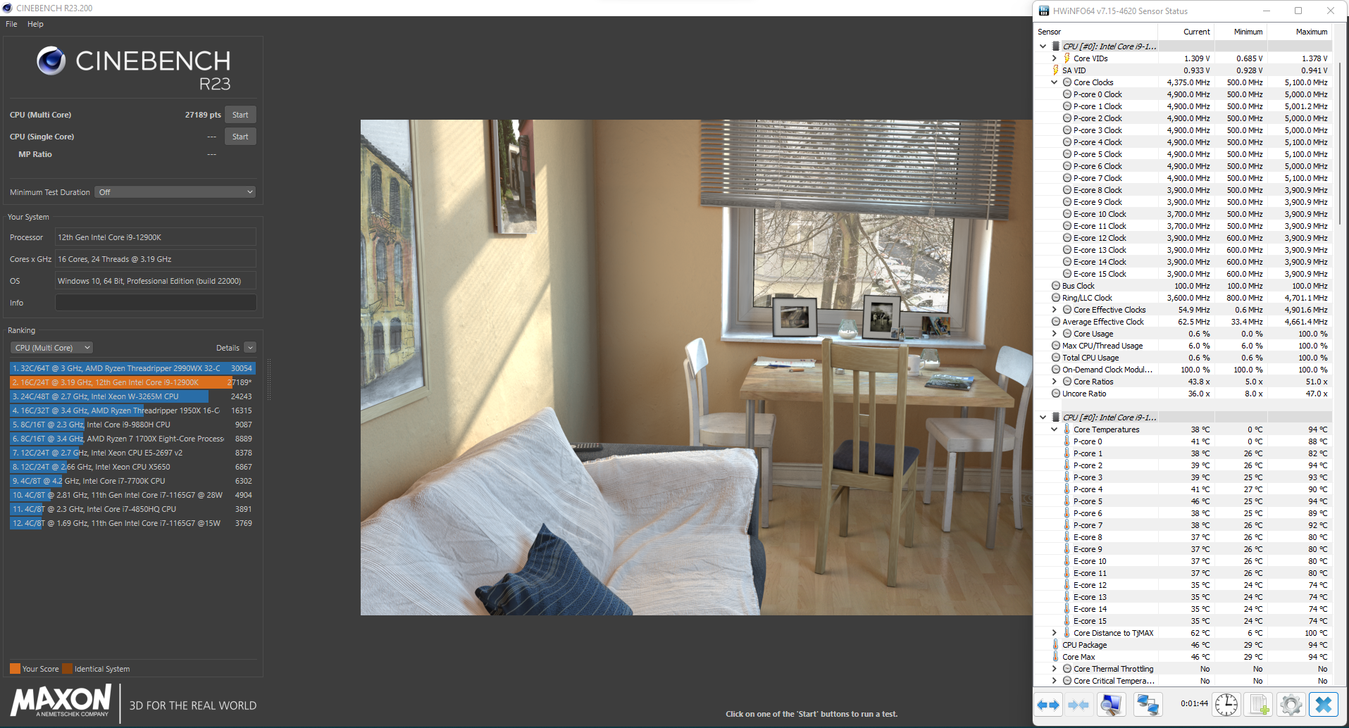

Kann mir mal bitte ein Besitzer eines Alder Lake oder Vorgängers (auch 11900k etc.) bestätigen, dass es bei Intel noch immer normal ist, dass zwischen kältestem und wärmsten Kern nach Vollast (Cinebench) über 10 Grad liegen können? Bei mir hat z.B. P-Core 2 maximal 72 Grad und P-Core 3 maximal 83.
Das bei bei meinen 11900K so, ist bei meinem 1165G7 so und war auch schon beim 10900K so.
Wieso ist das so?

Tatsächlich scheint genau das zu stimmen. Siehe Anhang.
Habe jetzt noch einen zweiten 12900K getestet und der hat exakt dasselbe Temperatur-Verhalten (allerdings mit einem geringeren Delta von 10 Grad).
Ja äußerer der Kern, desto kühler. Und selbst bei den E-Cores merkt man das. Die unter dem kühleren, blauen Kern sind auch zwei Grad kühler als die vier unter dem von mir organge eingefärbten vom DIE-Shot.
Der ist auch angeblich bei minimum 0 Grad xD
Reaktionen: xxMuahdibxx
Core temp wurde schon lange nicht aktualisiert... Kann daher auch falsch Auslesen
Ist bei HWiNFO aber auch so.

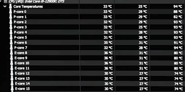

EDIT: Der zweite Screen (schwarz) stammt aus einem Video von Roman Der8auer. Der hat bei seiner CPU auch genau den 2. Kern als kältesten und auch so eine hohe Differenz.
Siehe YouTube

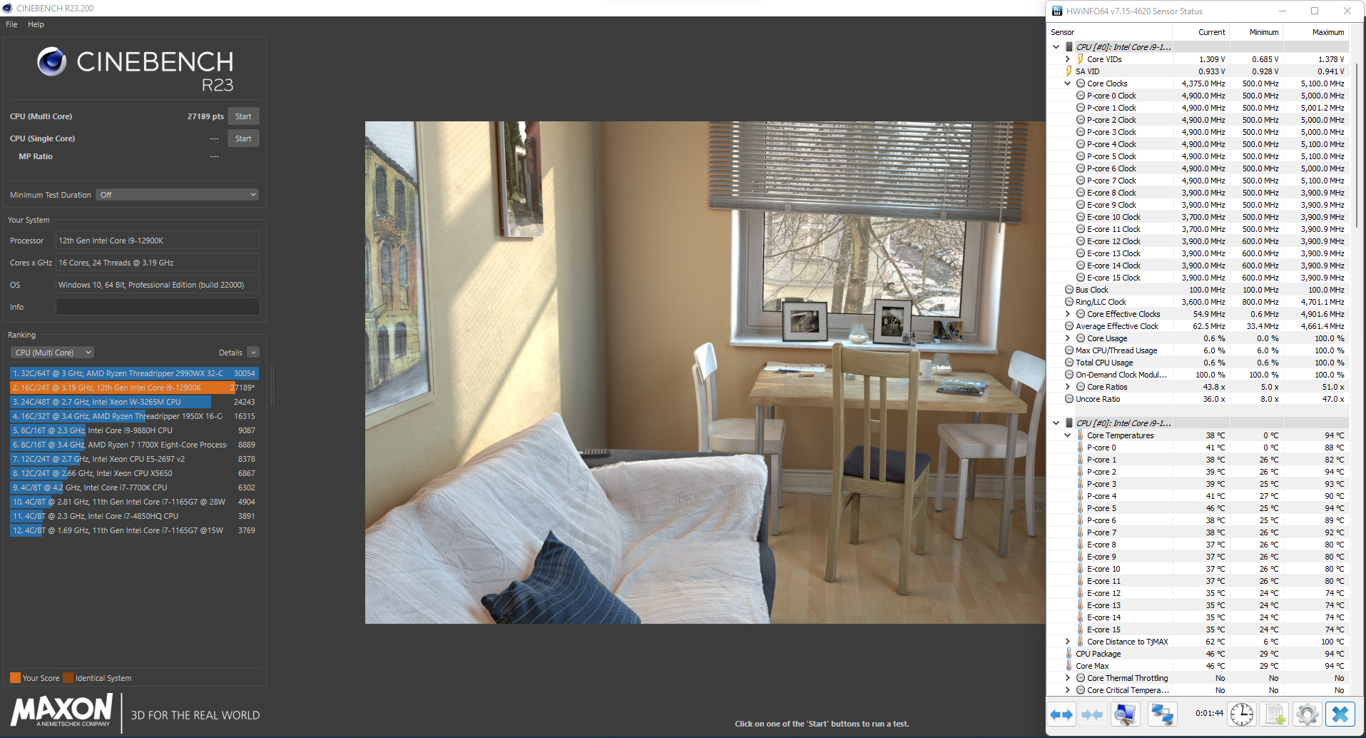

Jetzt sehe ich, dass du einen Thread zum Thema hast. Dann kopiere ich mich mal hier rein.
Banger schrieb:
@ Dome87:
Zu deiner PN, habe kurz neuen HW-Info geladen und Cinebench kurz 4 Minuten durchlaufen lassen. Wärmster P-Kern 94°C unterm Scythe Mugen 2, kältester 81°C, alle E-Kerne 76°C. P takteten auf 4,7GHz, E takteten auf 3,6GHz. Stromverbrauch bei "Package Power" 194 Watt. Beide "TDP"-Werte im Bios sind bei 241W. Wenn ich im Bios auf "Bios-optmiert" gehe, wären beide "TDP" bei 4095W eingestellt. 🤡
Deine Temperaturen, außer 12°C Unterschied zwischen den Kernen?

Also wenn ich richtig gucke, sind bei Der Bauer Kern 0 und 1 die kältesten. Dann müssen die oben am Rand sein?
P0P1
EE
