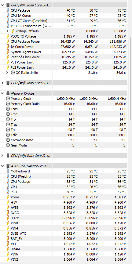

du hattest mich ja per PN gefragt... hab mir jetzt doch noch einen 12700 wieder geholt weil ich ein ganz gutes Angebot bekommen hatte.. da konnte ich nicht widerstehen.
Board ist ein Gigabyte Z690 UD DDR4 + Noctua NH D15S. Der 12700k läuft mit 125W Powerlimit. Die Lüfterkurve muss ich noch ein wenig optimieren.
Hier die Temperaturen nach ein paar Minuten Prime 95 / Small FFT
Toyota Corolla schrieb:Der 12700k läuft mit 125W Powerlimit.
Der hat sich in Prime wahrscheinlich gedrosselt. 12700K zieht ja in Cinebench schon rund 200 Watt.
Bietet dein Mainboard ein Preset mit 125W oder musst du das per Hand eingeben? Meins stellt das auf Intel-Stock schon auf 241W und bei Bios-optimiert 4095W. 🤡

Habs im Bios vom Hand eingestellt. Der Performance Verlust im Multicore Bereich ist in meinem Alltag nicht wahrnehmbar und die Singlecore Leistung bleibt ja gleich - für mich passt das weil ich mir so bares Geld in Form von geringeren Stromkosten spare.

Nochmal was anderes... Bei meinem 5950X wusste ich, dass 1.55V bei Teillast und Single-Core Szenarien völlig normal waren.
Mein 12900K hat ähnliche Werte (Stock?) Unter Volllast so 1.4V, bei Teillast rauf bis 1.57V. (Ausgelesen bei HWiNFO unter max. Core-VID)
Ist das normal oder zu viel?
