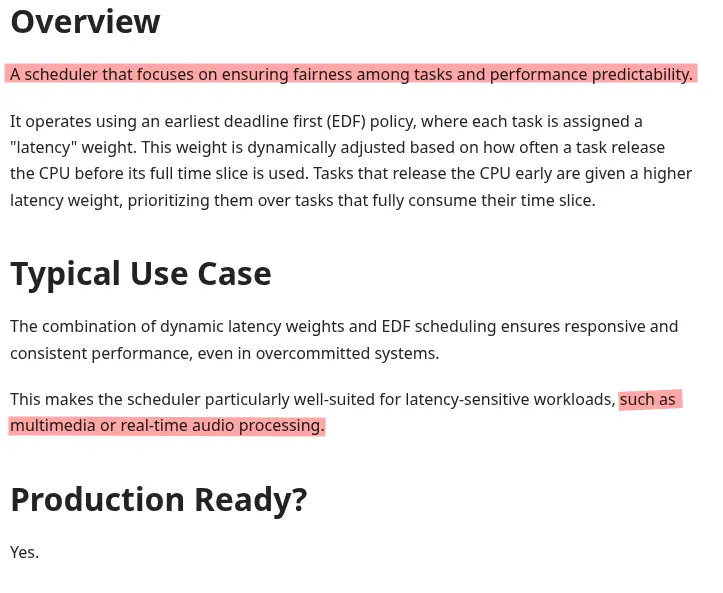

Nun habe ich gerade nochmal nach einer Info geschaut was ich da überhaupt gestartet habe und daher auch dieser Thread. Das ist die Seite mit sehr Guter Info zu dem ganzen kram:
https://sched-ext.com
Sieht ziemlich offiziell aus und als Normalsterblicher kann man sich da tatsächlich auch seine Infos herausziehen. In meinem Fall:
scx_flash
Passt sogar nach der Beschreibung erstmal ziemlich gut auf mein Problemchen :D
Ich dachte mir das Teilen dieser Infoseite mit euch könnte dem ein oder anderen auch mal helfen.

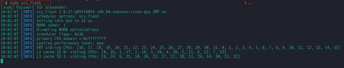

gestartet einfach per:

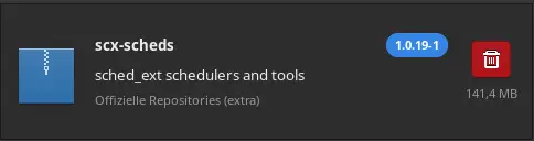

Je nach Distro könnte es sein, das man sich ein Paket installieren muss, bei Manjaro war es das

Oh, ich habs maximal einfach gehalten und nur "sudo scx_flash"
gemacht :D

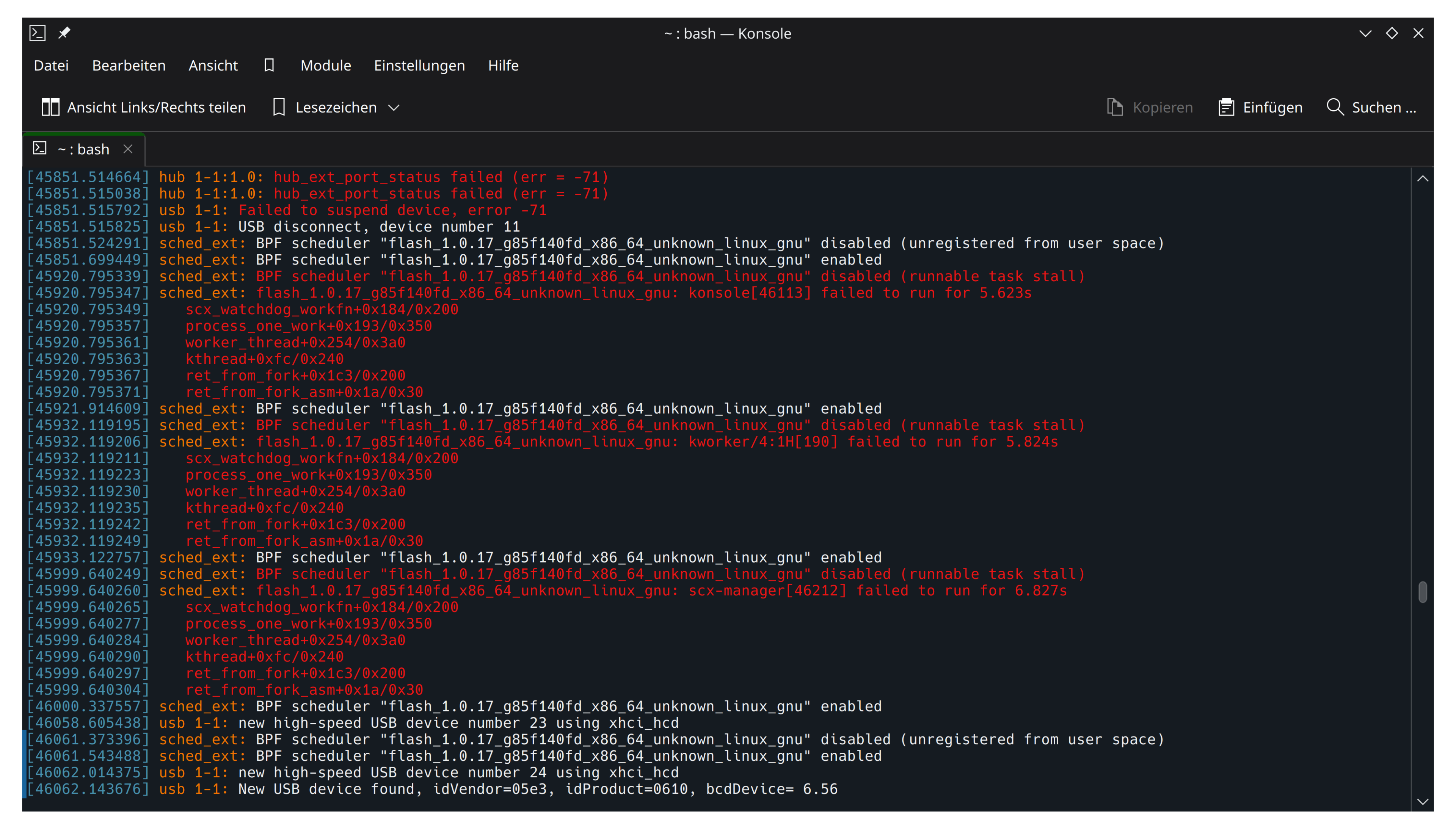

Ich habe gerade festgestellt, dass der scx_flash-Scheduler es nicht mag, wenn man einen externen USB-Hub zu einen anderen Port umsteckt.
Sollte aber jemand von euch feststellt, dass seine USB-Geräte irgendwie nicht mehr richtig funktionieren, dann schaut mal, ob der Scheduler Probleme hat.
Ich musste ein Mal auf einen anderen Scheduler umstellen, damit die am USB-Hub angeschlossenen Geräte wieder funktionieren. Danach konnte ich scx_flash wieder verwenden.

Das darf man wohl als Bug bezeichnen, kann ja nicht angehen, das der dabei irgendwie austickt :D
Nach der ganzen Beschreibung von dem System, also das SCHED_EXT ist das ja auch hauptsächlich dazu gedacht, das man mal schneller mit neuen Scheduler Entwicklungen iterieren kann und das testen. also vom Konzept her nach nichtmal für Produktiv Systeme generell :D aber wo es mir passt werde ich es dann doch einfach missbrauchen für meine Zwecke.
