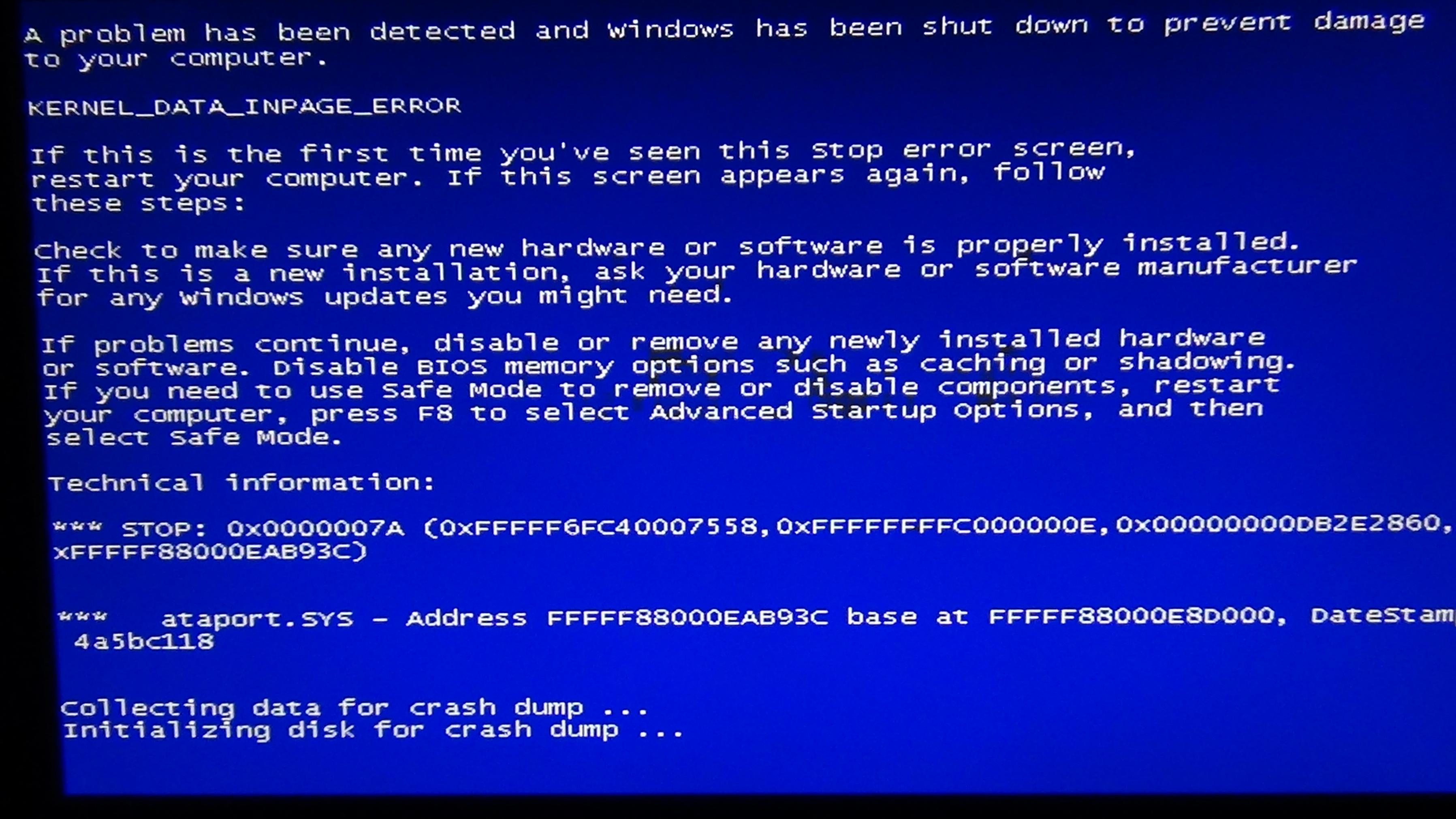

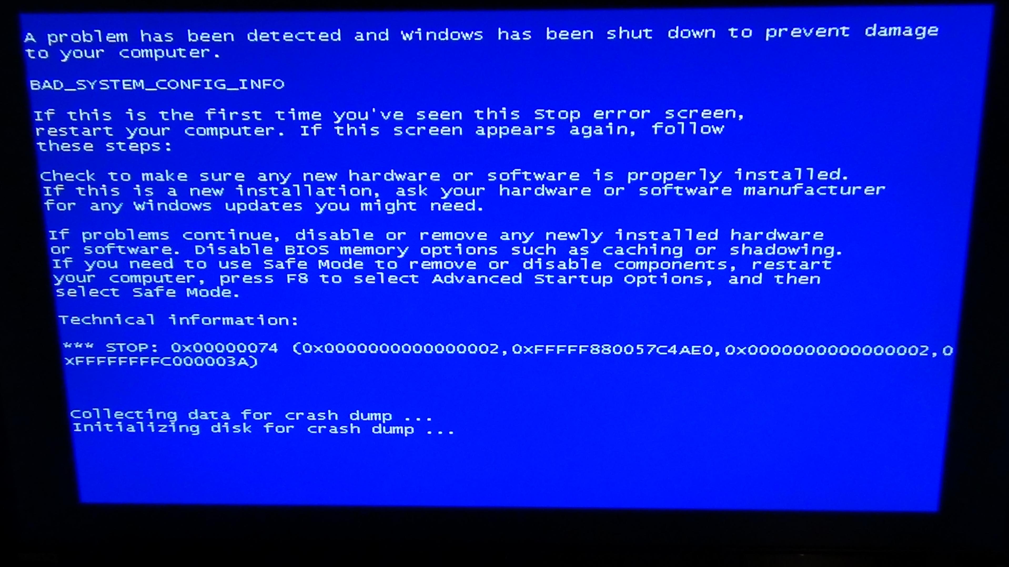

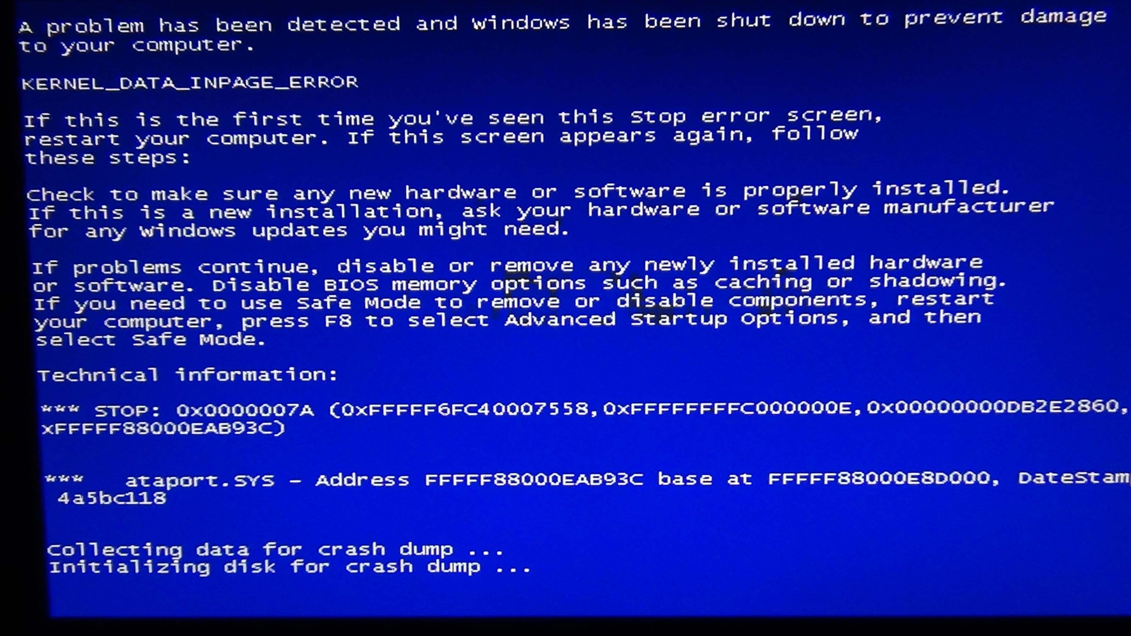

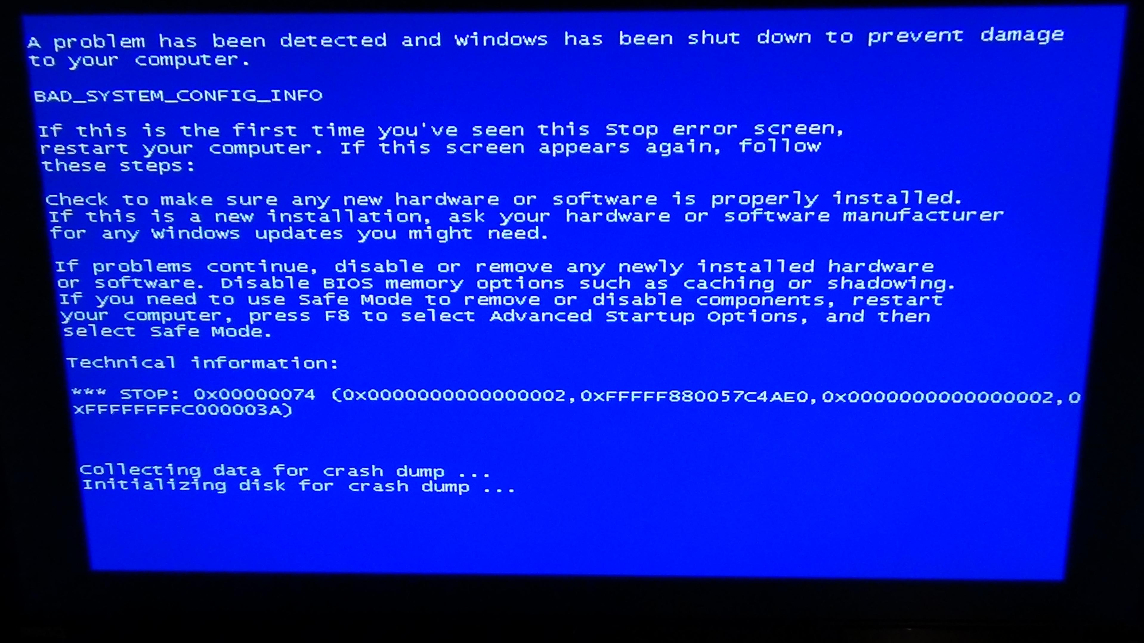

Das (Haupt-)Problem: Seit einigen Tagen werde ich alle 15-60 min. von einem Bluescreen heimgesucht, der da heißt: KERNEL_DATA_INPAGE_ERROR (siehe Anhang 1, Anhang 2 zeigt einen weiteren Bluescreen von mir), mit STOP: 0x0000007A und ataport.sys, wobei letzteres wechselt. Aktuell bekomme ich meist ntfs.sys . Ein besonderes Muster kann ich nicht erkennen.

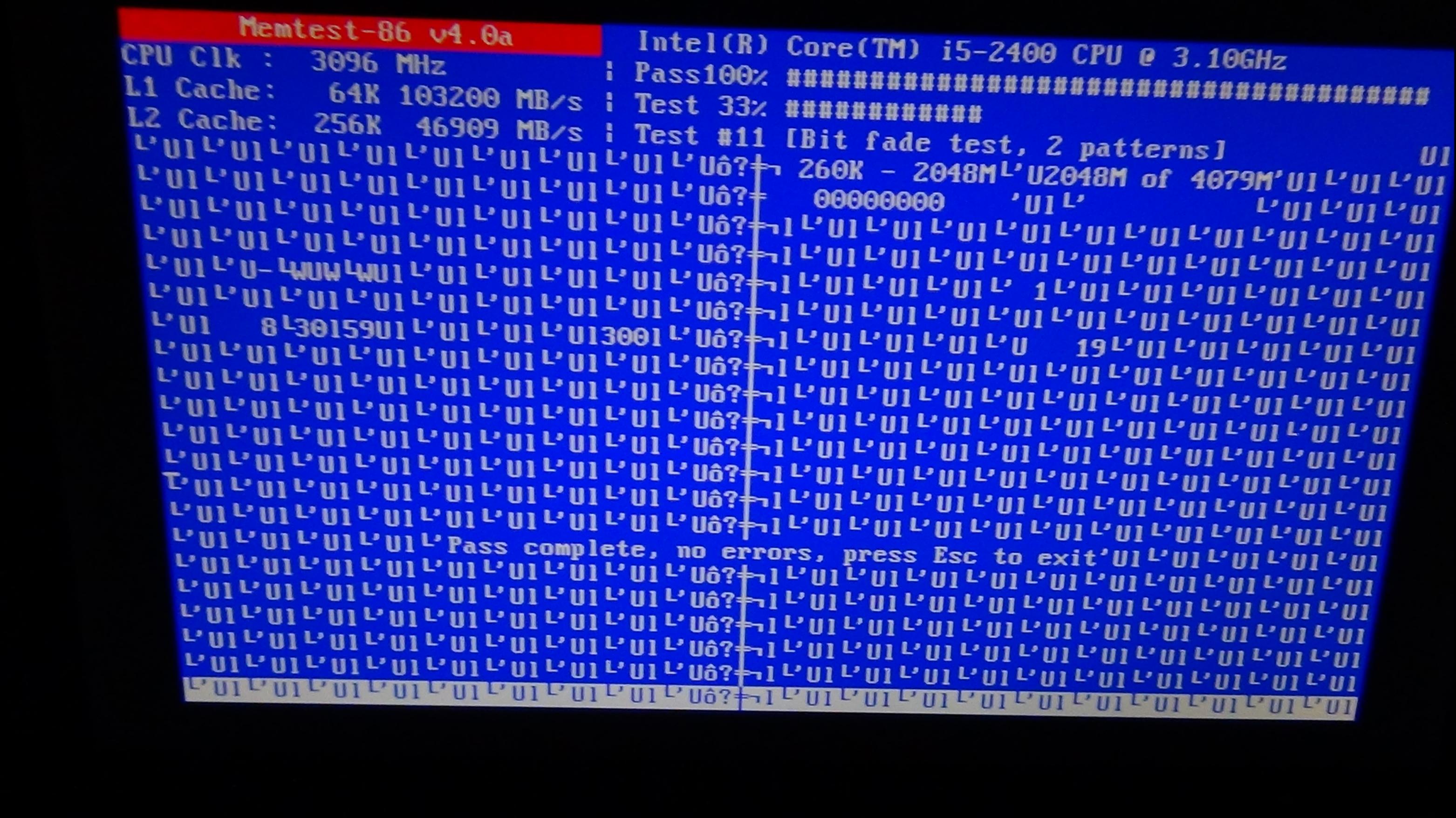

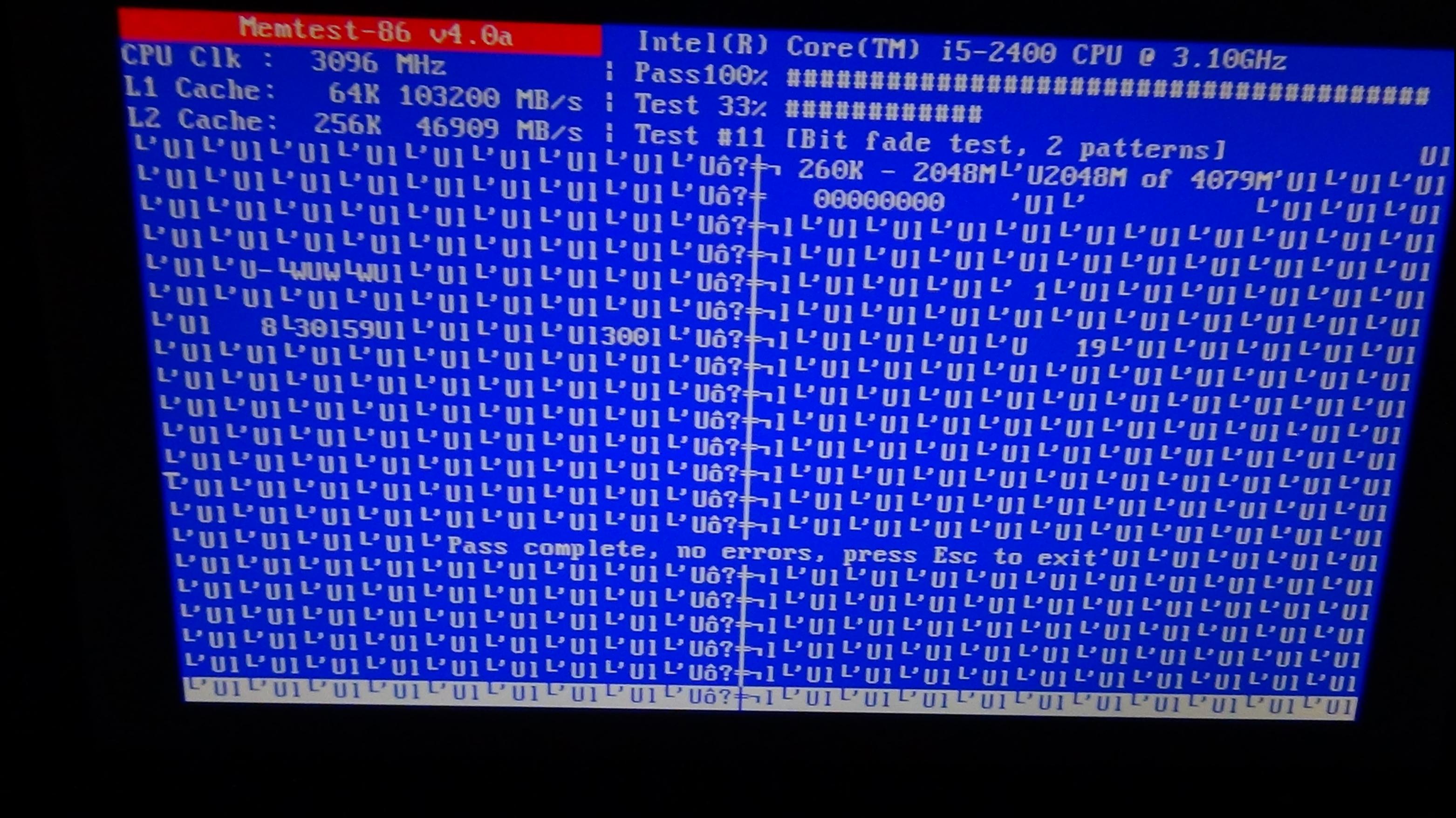

Memtest habe ich gestern Abend/Nacht ausgeführt: Nach ~2 Stunden wurde kein Problem gefunden, am Ende der Nacht sah das Ganze so aus wie beim dritten Anhang.

hab mir gerade das bild vom memtest angeschaut
das ist ja was oberfaul
denke aber nicht dass das am speicher liegt, sonst hättest du ganz andere fehler gehabt
könnte ein defektes board sein

Bug Check 0x7A: KERNEL_DATA_INPAGE_ERROR
Eine abgefragte Seite Kerneldaten aus den Pagefiles konnte nicht in den Arbeitsspeicher gelesen werden.
Parameter2 (NT_Status_Code):0xC000000E STATUS_NO_SUCH_DEVICE
Bug Check 0x74: BAD_SYSTEM_CONFIG_INFO
Parameter4 (NT_Status_Code):0xC000003A STATUS_OBJECT_PATH_NOT_FOUND

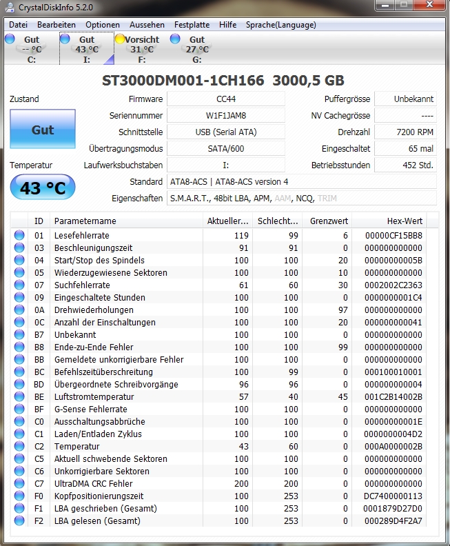

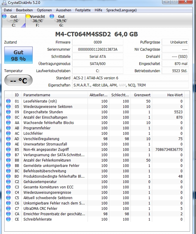

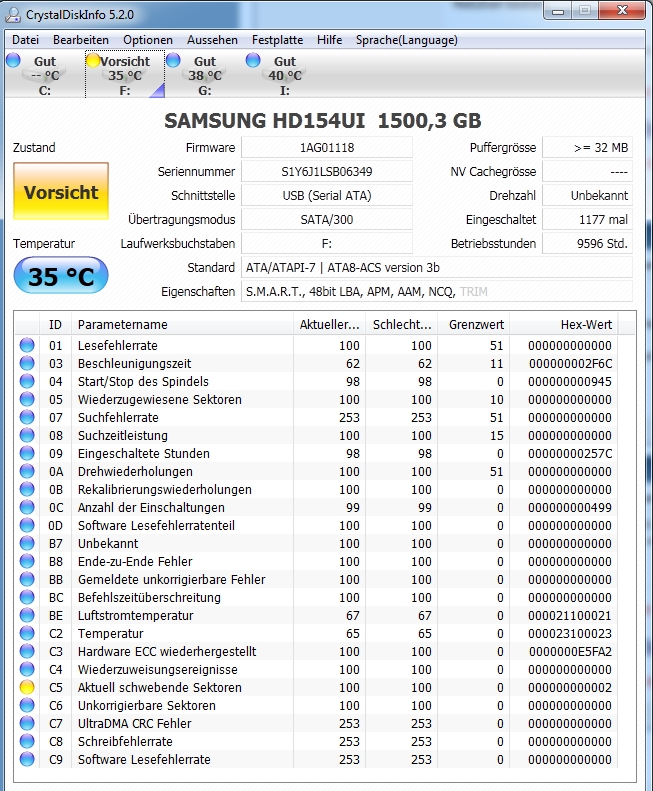

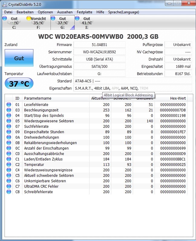

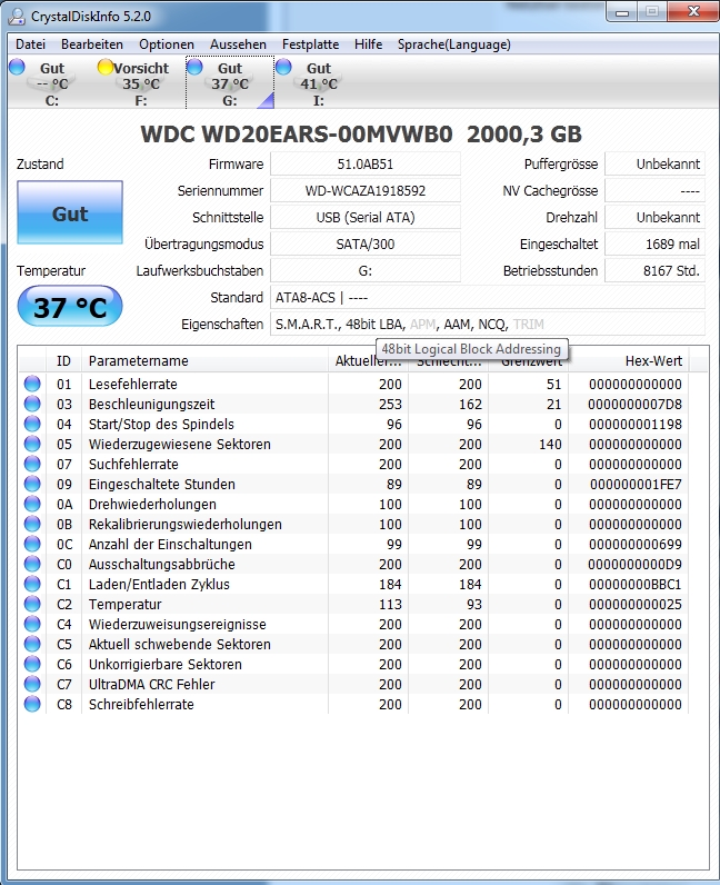

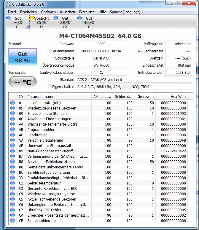

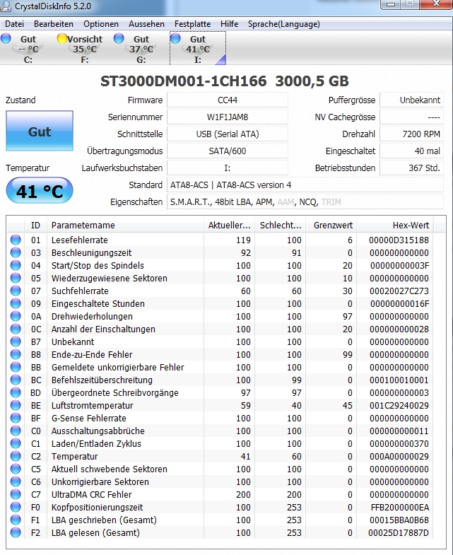

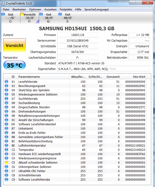

Zeig doch einmal Screenshots von CrystalDiskInfo (Fenster mit der Maus soweit aufziehen bis kein Scrollbalken mehr sichtbar ist).
CrystalDiskInfo

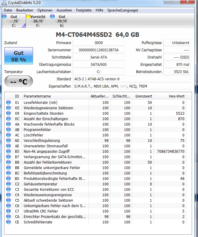

Stelle bei Crystal Disk Info diese HEX-Suppe mal in Dezimalzahlen um und mach nochmal Screenshots.
Optionen -> Erweiterte Optionen -> HEX-Wert -> 10 [DEC]
Reicht ein Screen von der Systemplatte?
Und das Netzteil önnte dann auch für das langsame Booten verantwortlich sein?

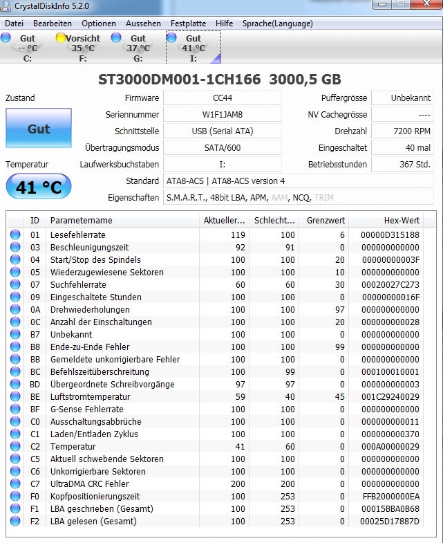

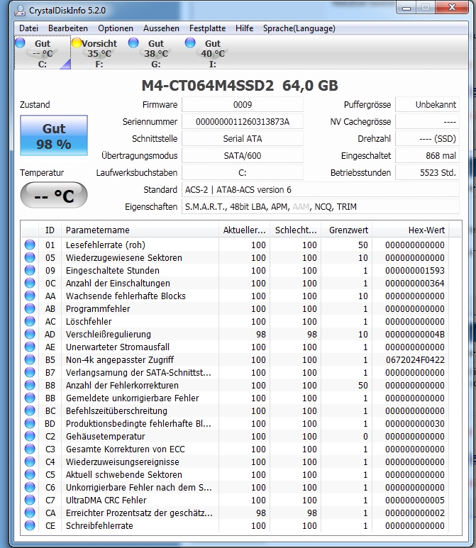

Samsung/F: 1 pending Sektor, hier konnte nicht gelesen werden, nach dem nächsten Beschreiben dieses Sektors wird sich weisen, ob gelesen werden kann, dann verschwindet dieser "schwebende Sektor", oder nicht, dann wird er durch einen Reservesektor ersetzt.
ST3000/I: 2 Suchfehler, 1 Command Time Out (BC), 3 High Fly Writes (BD) bei denen der Schreibkopf außerhalb seiner vorgesehenen Parameter war. Für eine 367 Stunden alte Festplatte sehr unschön. Die sollte die nächsten 14 Tage täglich auf die SMART Werte kontrolliert werden, erhöhen sich BC oder BD weiter (Anzahl siehst du in der Spalte Hex-Wert) wär ein Umtausch vernünftig.
Die Anzahl der Suchfehler kannst du bei einer Seagateplatte übrigens nur bei hexadezimaler Anzeige korrekt ermitteln.
Die ersten 16 Bit/4 Stellen des Wertes sind die Anzahl der Fehler, die letzten 32 Bit/8 Stellen die Anzahl der Suchvorgänge überhaupt.
Die M4 und WD sind in Ordnung, die übrigen Parameter der beiden Obigen ebenfalls.

F: für über 9.000 Betriebsstunden unbedenklich.
Sollten andere Fehler bei der I auftauchen dann posten.

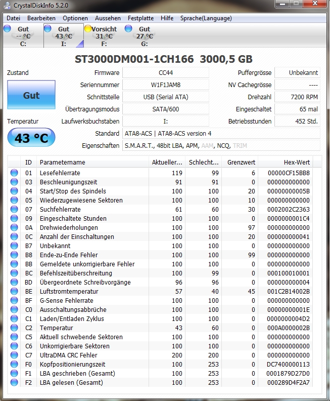

Neuer Screen von meiner I-Platte. BD hat sich erhöht.
