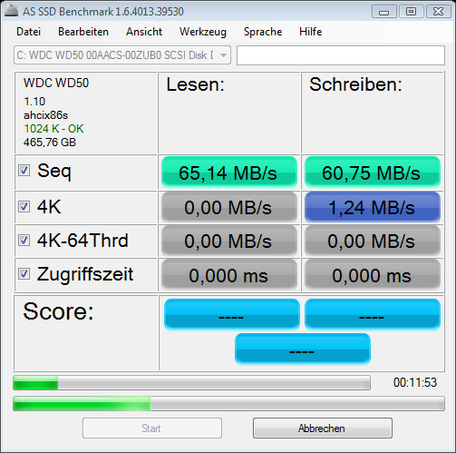

Dann die Frage: Welche SSD hast Du und welche FW hat die? Du kannst z.B. einen Screenshot vom AS-SSD Benchmark posten, da sieht man das und auch welcher Treiber verwendet wird.
Ich kenne mich nicht so aus in dem bereich... habe mich noch nie damit befasst :)
Wie kann ich das überprüfen? :S Durch den explorer gelange ich bestimmt nicht dorthin...
Ach ja und im Anhang ist ein screenshot vom AS-SSD Benchmark. Hoffe das ist so richtig.

Da Du keine SSD hast und auch die Festplatte wohl nicht die Ursache Deiner Probleme ist, solltest Du ggf. ein passsenderes Unterforum suchen. Klingt mir auch alles irgendwie nach einem Graka (-treiber?) Problem, denn die werden ja bei neueren Flashplayern auch zur Hardwarebeschleunigung der Videos verwendet. Hast Du eine NVidia?
