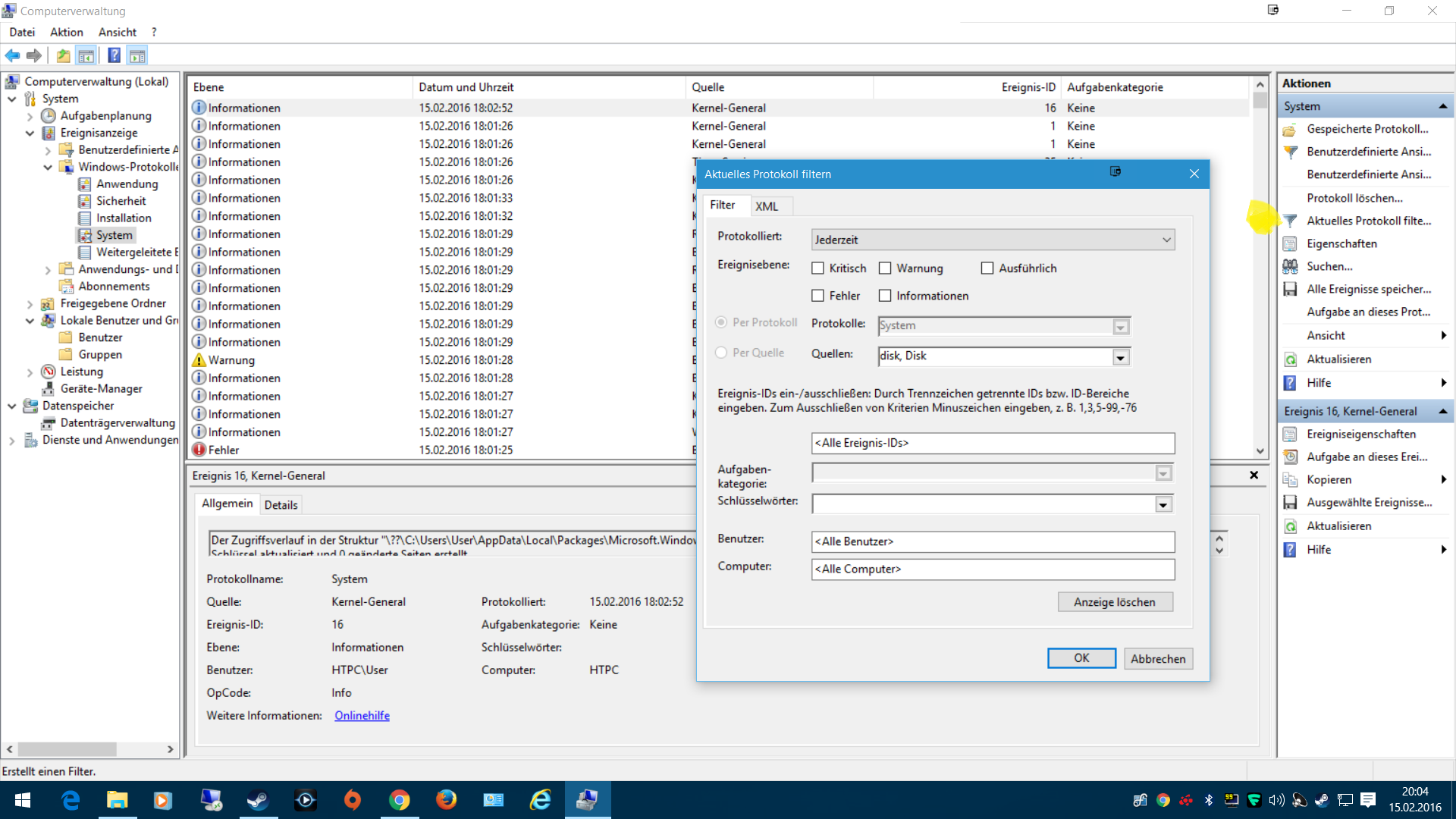

Ich würde zunächst mal in der Windows-Ereignisanzeige schauen unter System und nach "disk/Disk" filtern. Jeder Eintrag jünger als die Systemersteinrichtung ist zuviel.
Mhhm. Bis in die Ereignisanzeige hab ich mich gefunden, aber wo ich nach disk/Disk filtern kann, ist mir schleierhaft.

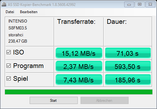

Die AS SSD Benchmarks sind bisher schlecht. Der Score liegt bei 105 lesen und ganzen 13 schreiben. Insgesamt 154.
Der Kopierbenchmakr läuft noch aber Bei ISO ist die Transferrate 15,12MB/s und Dauer 71 Sekunden...

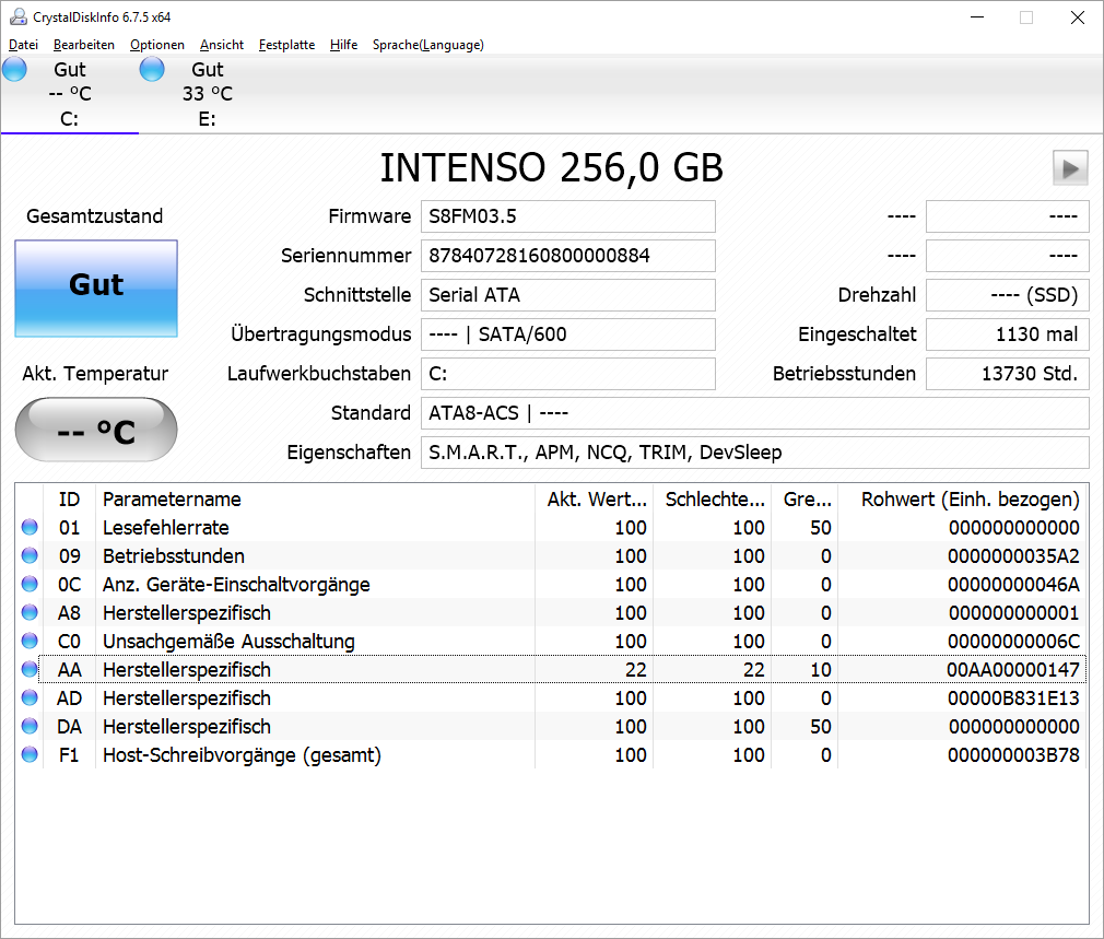

Poste doch bitte mal die Screenshots von CrystalDiskInfo (einfach auf den Link klicken, eine ganze Weile warten bis die zip Datein der Portable Edition automatisch downgeloaded wird, die hat anders als der Installer keine AdWare, die zip speichern und irgendwohin komplett entpacken, dann DiskInfo.exe/DiskInfoX64.exe dort starten) für die HDD und die SSD, ziehe aber bitte das Fenster soweit auf, dass alle Attribute und auch die Rohwerte vollständig sichtbar sind. Hoffentlich hat die SSD auch ein Attribut welches Ultra-DMA CRC Fehler anzeigt, denn vermutlich dürfte dort die Ursache sein, also im SATA Datenkabel welches an einen Ende lose oder defekt sein könnte. Dann sind ständig Widerholungen der Übertragungen nötig und damit geht die Performance in den Keller.

Die Windows Ereignisanzeige konnte ich nun auch bemühen, danke für den Sreenshot....Kein fehler.

Die Benchmarkwerte sind ja unterirdisch und mit den paar S.M.A.R.T. Werten kann man nicht wirklich etwas anfangen, da CrystalDiskInfo die Namen nicht kennt, die kommen ja nicht vom Controller sondern müssen dem Programm bekannt sein welches die Werte ausliest. Nur beim AA kann man schon am Aktuellen Wert der sich wohl vom Ausgangswert 100 schon auf 22 und damit in die Nähe des Grenzwertes gesenkt hat, dass irgendwas nicht optimal ist. Zu eine guten SSD gehören bei mir auch gute S.M.A.R.T. Werte die auch dokumentiert sein müssen, damit Entwickler von Tools wie CDI diese dort aufnehmen können.
So bleibt Dir nur zu schauen ob es von Intenso eine Toolbox für die SSD gibt die vielleicht die Werte mit den Namen anzeigen und auswerten kann. Dann solltest Du mal auf Verdacht das SATA Datenkabel tauschen und prüfen ob der Schreibcache aktiviert ist. So sollte das aussehen:
schreibcache-png.536222
Achte darauf ein Backup der wichtigen Daten von der SSD zu haben und dies aktuell zu halte, das Verhalten und der Wert von AA könnten ein Hinweis auf einen baldigen Ausfall der SSD sein.

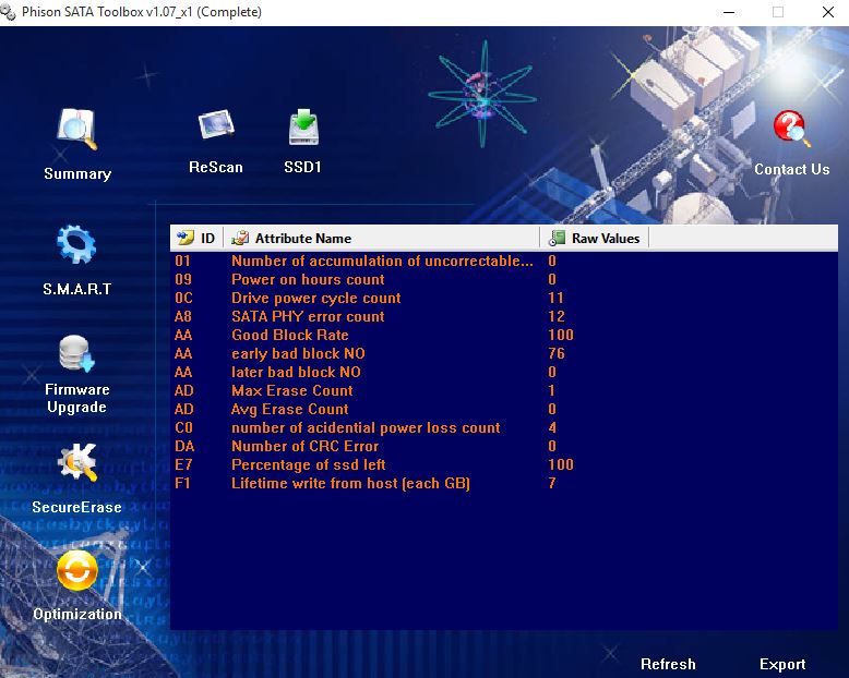

Intenso hat keine Tools zum auslesen und interpretieren der SMART-Werte. Da es sich hier aber um einen Phison-Controller handeln müßte, hilft ggf die Phison-Toolbox weiter.
Möglich, wobei ich die Downloadquelle die Google gefunden hat jetzt aber nicht als sehr vertrauenswürdig einstufen würde.
Leider haben wohl einige Attribute eine Doppelbelegung, aber demnach wäre es ein SATA PHY error, was nach meinem Wissen auch Übertragungsfehler sind, aber einer reicht eigentlich nicht um so eine miese Performance zu erklären. Bei AA und AD wäre die Frage welche Bytes/WORDs welche Bedeutung haben, "Good Block Rate" ist vielleicht der aktuelle Wert von AA, also nur noch 22, was zum Grenzwert 10 passen könnte, "early bad block NO" wären dann die 0x0147, also 327. Der Rohwert von AA ist bei dieser neuen Phison SSD mit 960GB 969, was bei hexadezimaler Anzeige 0000000003C9 wäre und Runtime-bad-blocks dürfte eine nagelneu SSD die an einen Reviewer geschickt wurde wohl kaum haben.
Damit wären die die 0x00AA, also 170 dann wohl die "later bad block NO", also zur Laufzeit ausgefallene Blöcke, verdammt viel nach nur 15TBW! Aber wie oft habe ich geschrieben das man SSDs von NAND Herstellern bevorzugen soll, weil NAND in guten Qualitäten knapp und teuer auf dem Markt ist und die anderen in den Budget SSD gerne auch minderwertige Qualitäten verbauen? Gerade wenn da auch noch ein eigenen Label statt dem eines NAND Herstellers drauf steht, weiß man eben nie was für NAND und vor allem in welcher Qualitätsstufe da drin ist. Das Attribut E7 haben sie sich auch gleich schon mal gespart :evillol:
Wie man den AD nun genau interpretieren muss habe ich auch noch nicht gefunden. Bei der bei thessdreview steht da auch 1 im Rohwert, damit müsst der "Max Erease Count" hinten stehen da Max ja nicht größer als Avg (also der Durchschnitt) sein kann. Aber hier steht da 0x1E13 also 7699 und "Avg Erease Count" wäre dann 0x0B83 also 2947 und damit wären in den NANDs 754432 GB geschrieben worden, was dann Write Amplification (WA) von 50 ergeben würde. Keine Ahnung wie voll die SSD war und ob die getrimmt wird oder womöglich verschlüsselt ist, aber Anandtech hatte für die 850 Pro im Worst-Case eine WA von 11 (genau 10,97) ermittelt und geschrieben:
Der Phison in der Intenso sollte modern genug sein, die alten Phison S5 waren totaler Schrott, 11 sind auch sicher ein guter Wert und Samsung baut wirklich gute SSD Controller, aber 50 sind Hammer viel. Nur bei alten Indilinx Barefoots habe ich ähnliche und miesere Werte (bis 130) gesehen, aber mit dessen letzter FW waren auch da eher Werte um 30 normal. Dann wäre die Qualität der NANDs durchaus in Ordnung, nur was nutzt das wenn der Controller so Grütze ist?
tunfaire, leider fürchte ich das die auf ist, wer billig kauft, kauft eben meistens zweimal! Wie voll ist die SSD denn und wie voll war sie im Laufe der Zeit gewöhnlich so? Wurde sie verschlüsselt?
