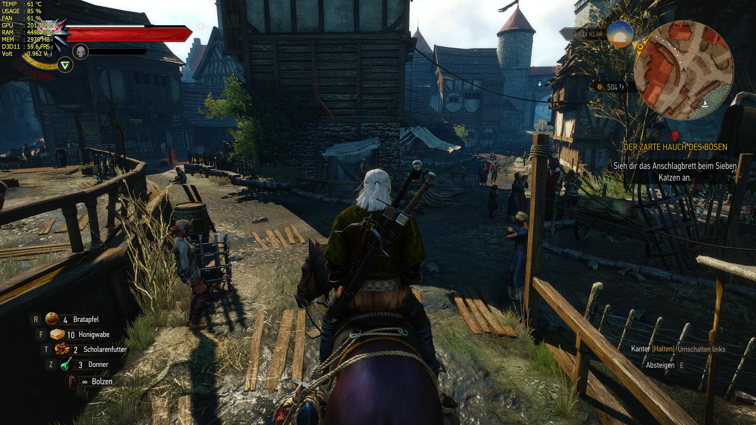

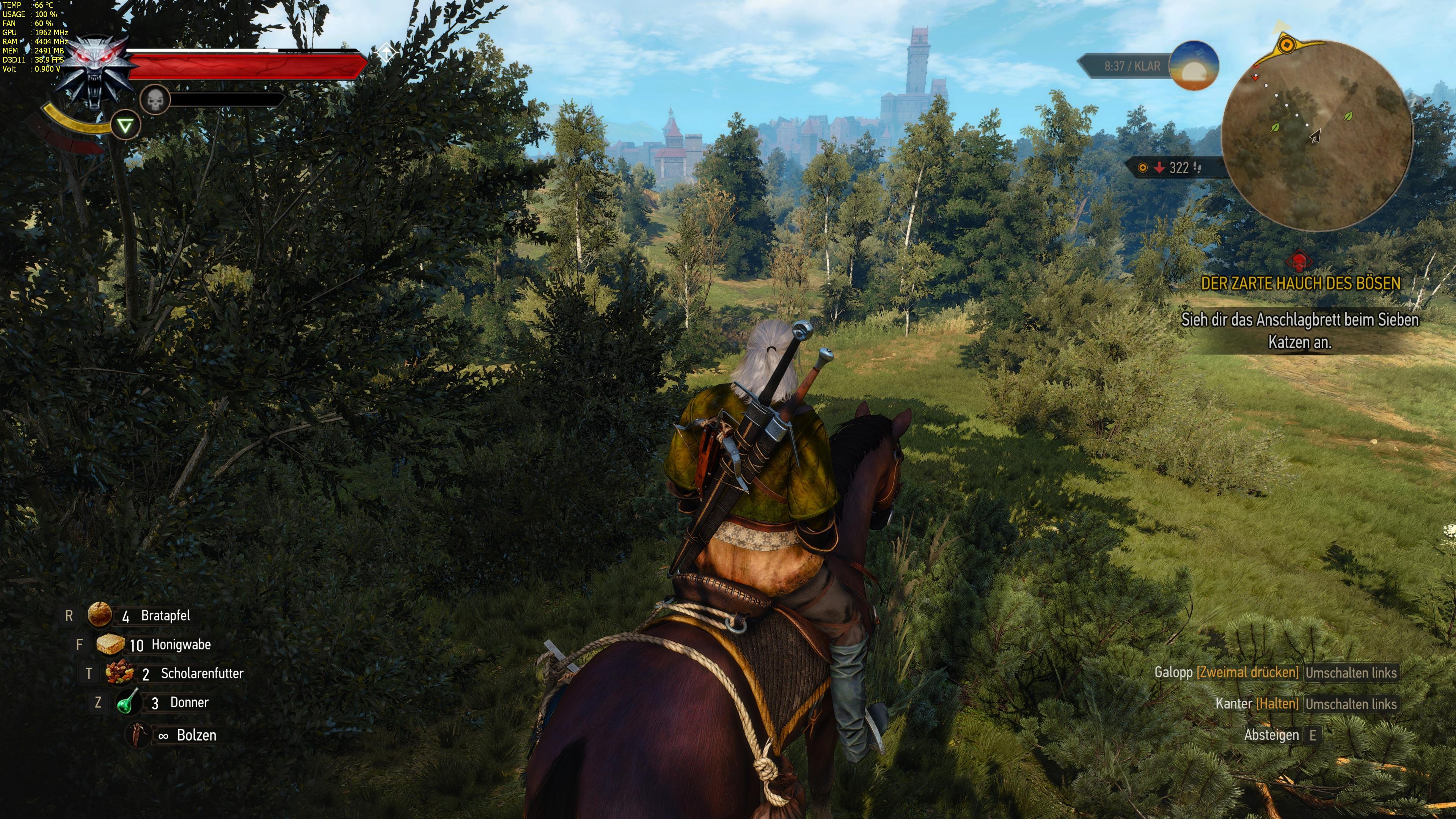

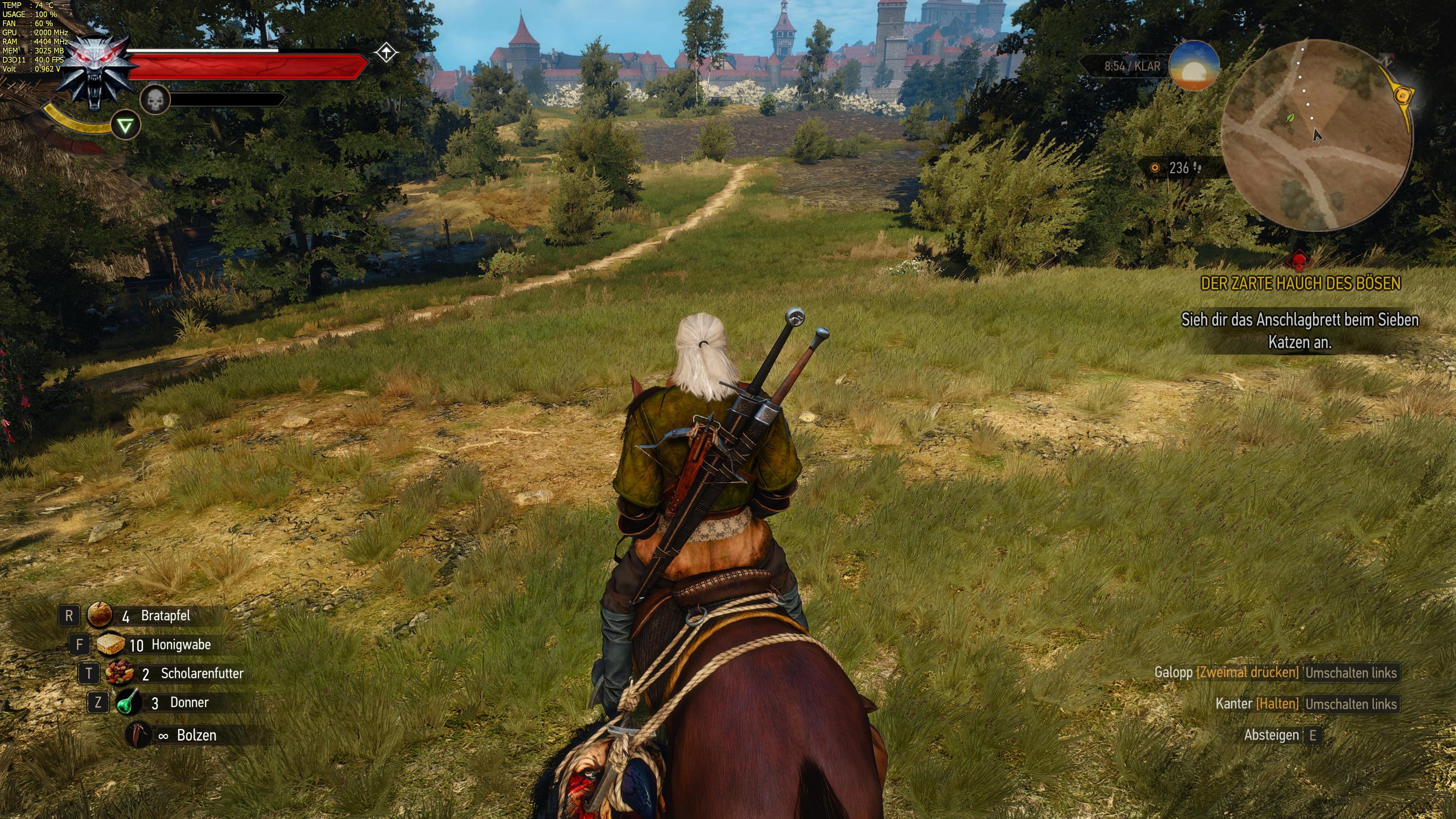

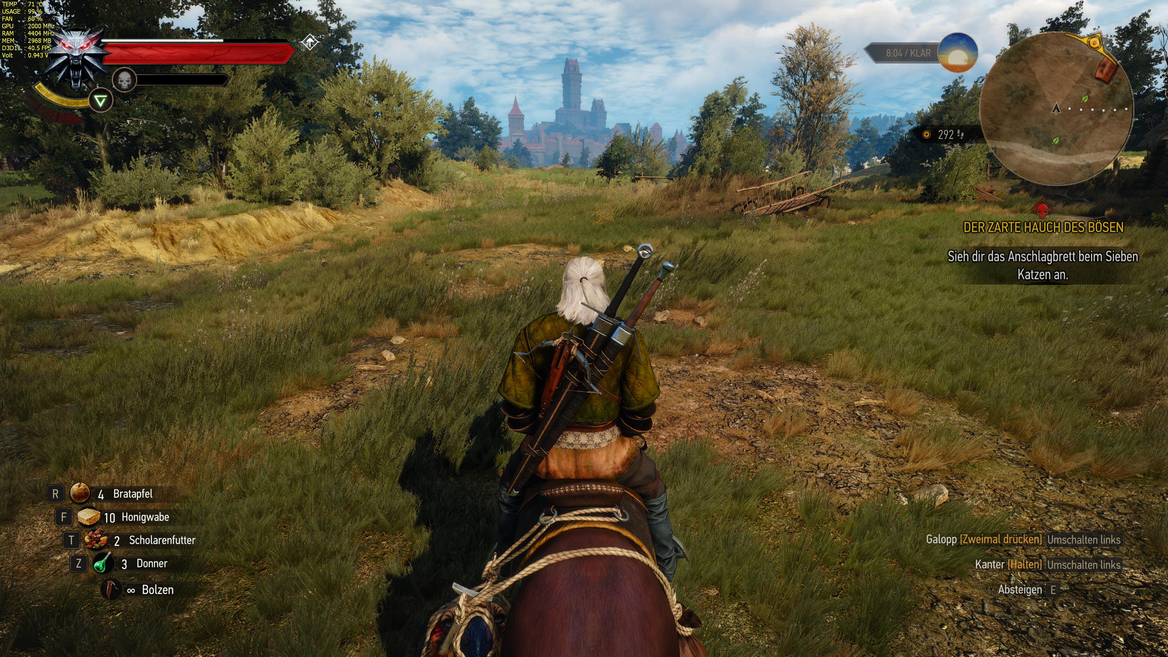

Hier mal Typische Szenarien(Max Grafik Settings, Hairworks off):
Das ist standard Profil der Karte:
Und hier mit Lüfter auf 60%:
Und hier mit meinem OC und Undervolting(eigene Lüfterkurve):
Je nach eigener Belüftung vom Gehäuse kann das natürlich besser od. schlechter sein.
Hier sind die FPS auf 60 begrenzt. Mehr braucht man ja nicht in dem Spiel.
Bei Vollast siehts natürlich anders aus und die Karte wird selbstverständlich noch etwas wärmer. Kostet dann nochmal 1-2 Booststufen.
Im Auslieferungszustand und normalen Szenarien, erreichst du die 60% Lüftergeschwindigkeit aber nie. Ausser du würdest die Karte auf 100% dauerhaft laufen lassen.
Selbst hab ich meine aber Übertaktet und undervolted, so dass sie mit 2000 Mhz läuft und weniger Strom verbraucht, was wiederum noch kühler heisst.

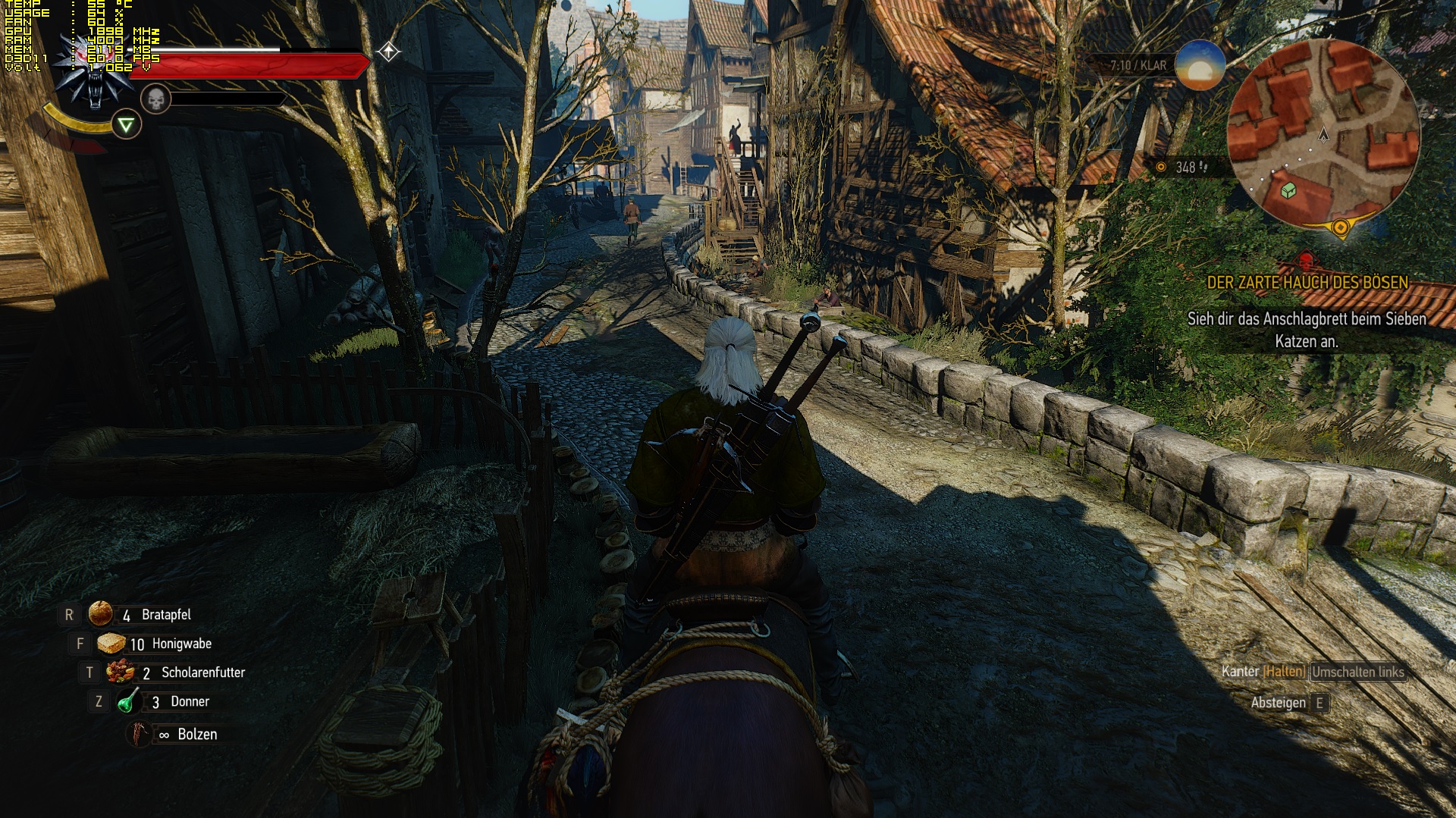

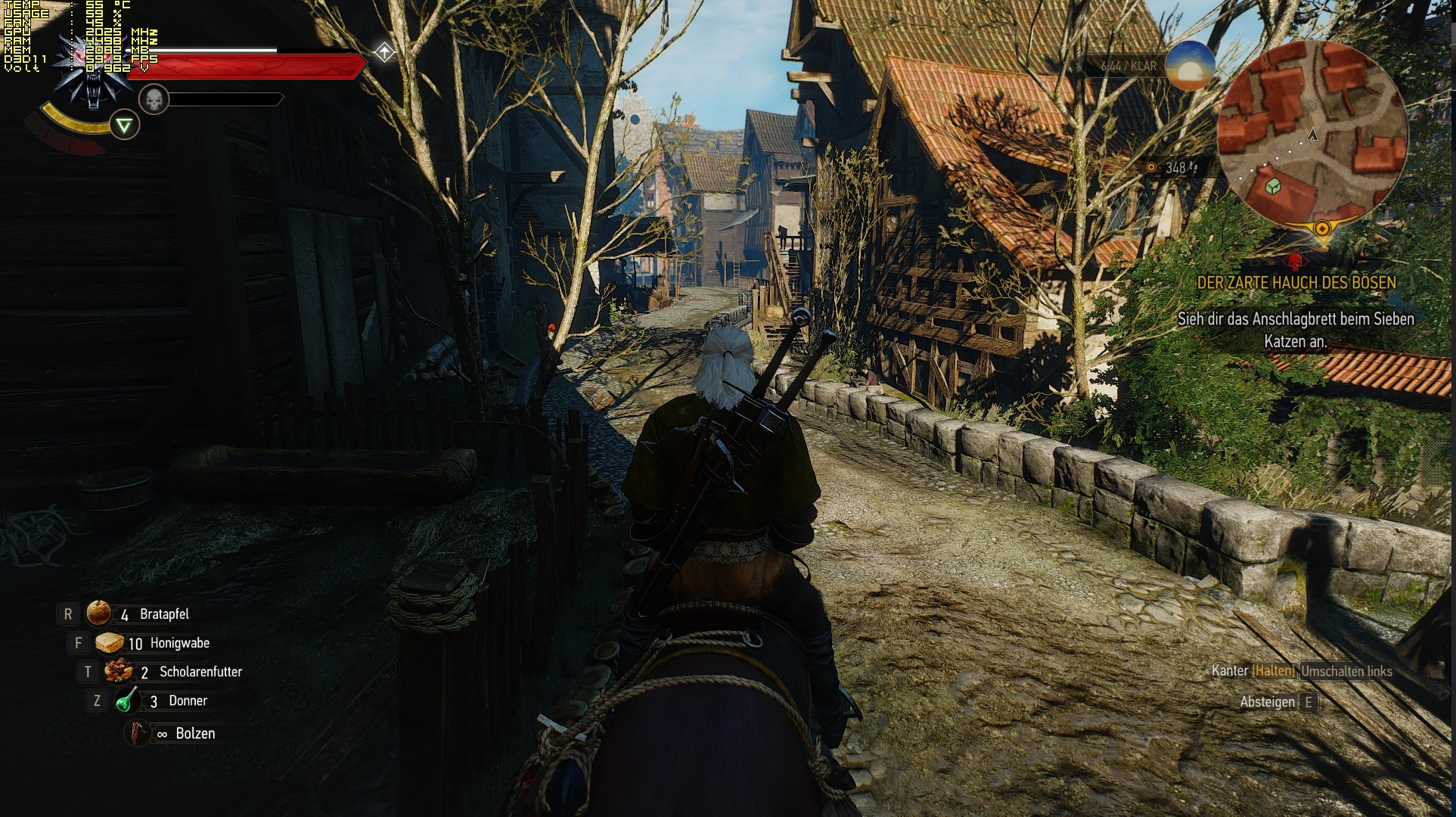

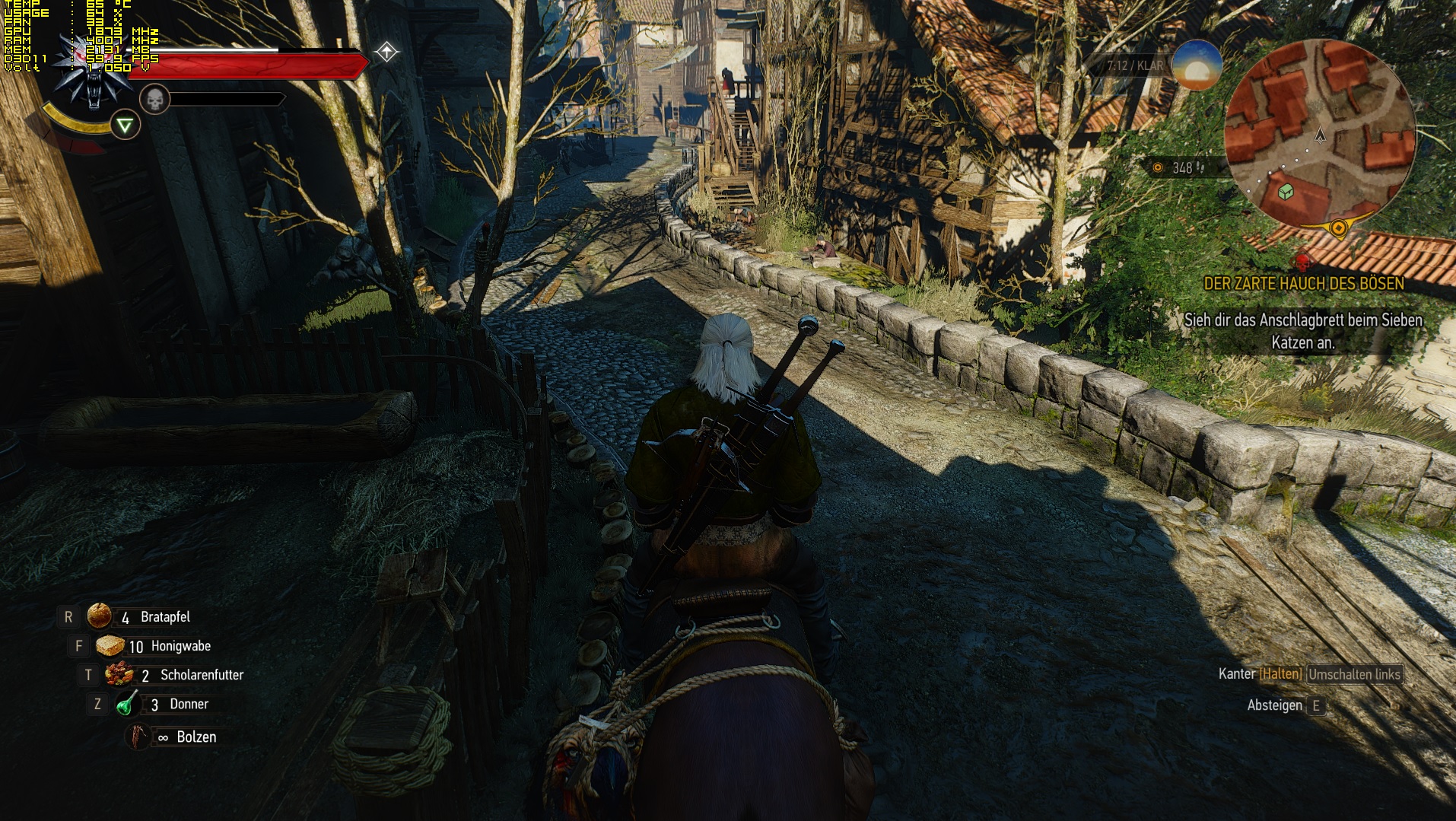

So hier mal noch der Screen in der City mit 1440p. So circa nach 15 mins aufwärmen.
Dir lagen ja vor allem die 60% (ca 1400 rpm) am herzen.
Deswegen hab ich mal noch 4k gemacht bei 60% Lüfter.
Standard (@stock):
Mein Setting:
Und daran arbeite ich gerade:
Dürfte sogar schon ein Setting für 0,900v aber dann halt 1950 Mhz haben :D
Dauerhaft 100% hat man in der Regel eh nicht(weniger auslastung würde dann wieder Kühler heissen), ausser man wills halt so erzwingen wie ich gerade.
Hoffe das dir die Übersicht jetzt hilft.
Hier noch der Versuch mit 0,900v :freaky: Obs stabil ist kann ich noch nicht genau sagen. Aber sieht gut aus bisher.
