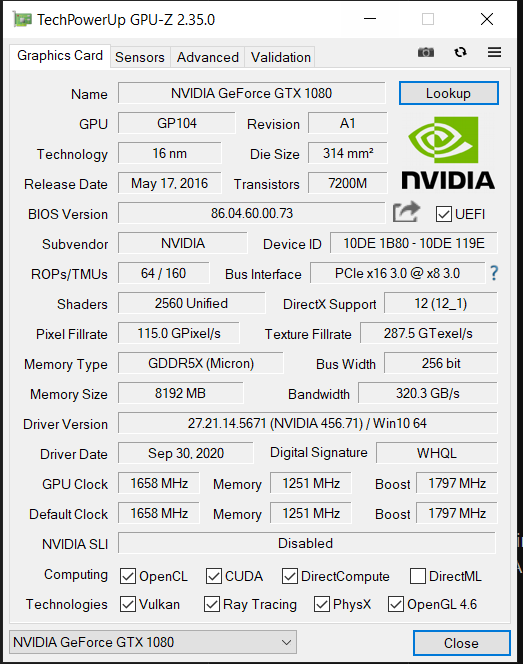

ich habe eine 3y alte "8GB KFA2 GeForce GTX 1080 EX OC Edition Aktiv PCIe 3.0 x16 1xDVI / 1xHDMI 2.0 / 3xDisplayPort (Retail)" die seit kurzer Zeit starke Störgeräusche verursacht. Einer der Lüfter dreht sich nicht mehr geschmeidig, ich vermute das Lager ist kaputt.
Die Temperatur steigt nicht übermäßig, aber die Geräusche sind ohrenbetäubend entnervend. Ich habe die GraKa bereits gründlich gereinigt, also scheint nur ein Lüftertausch in Frage zu kommen.
