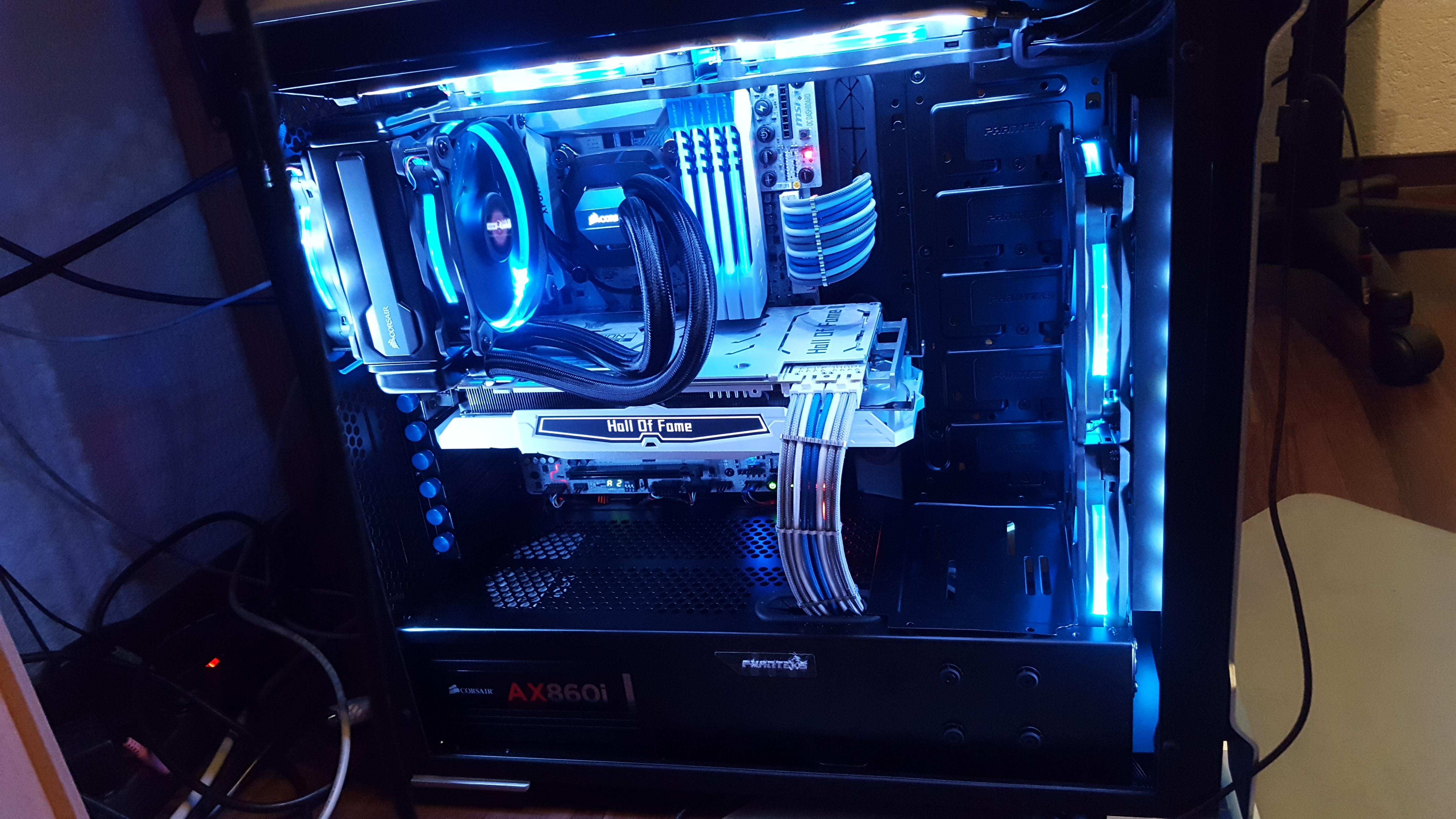

naja ich habe sie primär der Optik wegen genommen, die passt halt gut in mein Build (Z170A Xpower Gaming Titanium Edítion).
Ja die Optik gefällt mir an ihr auch besser als bei den andern KFA2 Modellen. :)
