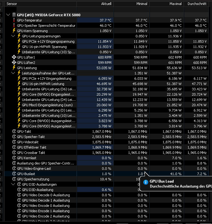

Ich habe in einem Reddit Thread durch Zufall genau mein Problem gefunden. Es liegt definitiv am Treiber. HDMI gegen DP tauschen bringt nichts. Bei einigen hat es geholfen die Farbtiefe manuell auf 8 But zu setzen und HDR auszuschalten. Kein Erfolg bei mir. Was geholfen hat war im Nividia Contro Center die Energiespareinstellungen auf Höchstleistung zu stellen. Die Temperatur im Idle ist genauso wie im Energiesparmodus. Allerdings funktioniert der Zero Fan Modus dadurch nicht mehr. Die Clock Speed soll wohl auch etwas höher sein im Idle. Naja, zumindest ist das nervige sporadische Flackern auf dem Desktop weg. Also auf ein Treiberupdate warten. Setzen 6 Nvidia. Wieder einmal.
