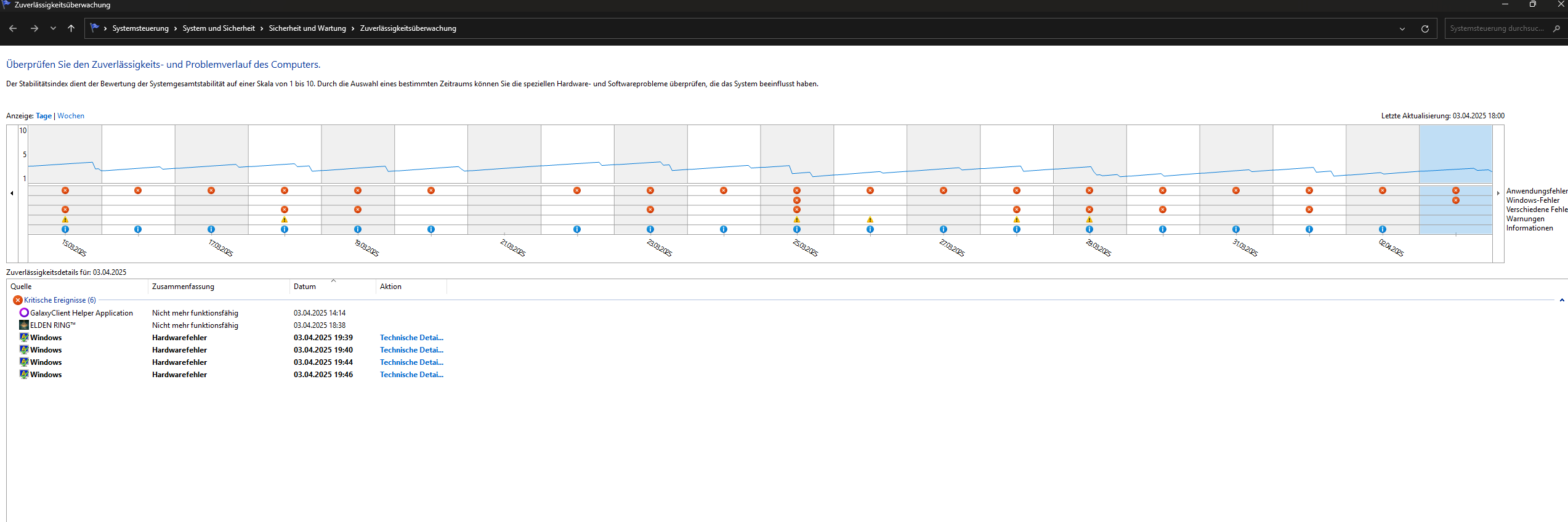

4. Zeig auch mal den Zuverlässigkeitsverlauf.
5. Stürzt nur Elden Ring ab oder auch bereits woanders Abstürze bemerkt?

Einfach mal im Startmenü danach suchen. Dann mal einen Screenshot davon hier reinpacken.

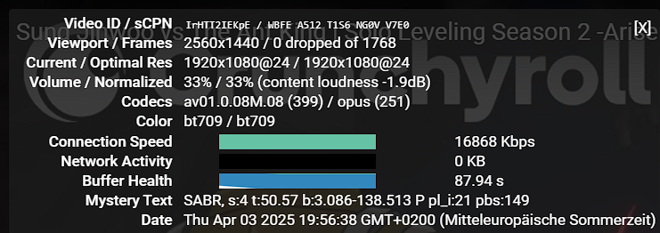

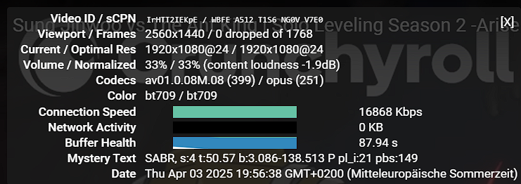

Größere Sprünge könnten droped frames sein. Mach mal ein Rechtsklick auf das Video (Youtube) und klicke auf "Stats for nerds". Schau mal, ob du regelmäßig dropped frames hast.

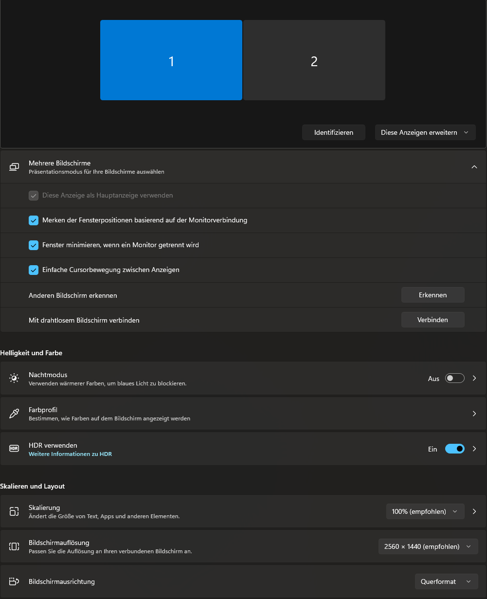

Du hast aber schon die richtige Auflösung/Hz eingestellt? :)
Dein Furmarkvideo war 2556x1440 sollten aber 2560x1440 sein - falls du denn das komplette Bild aufgenommen hast.
Auflösung ist richtig eingestellt, Hz habe ich 240 oder 144 Hz auf meinem 2. Monitor.
Auf YT werden da 0 dropped frames angezeigt. Ist aber auch ne geringere Auflösung auf YT. Glaube daran darf es nicht liegen oder? HDR habe ich nur selten an, da sollte der Fehler auch nicht sein

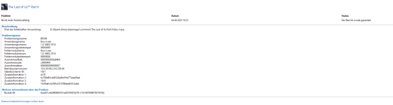

AppCrash bei Elden Ring und für Windows findest du ein Screenshot im Anhang.
Obwohl Elden Ring heute eigentlich nicht abgestürzt ist.

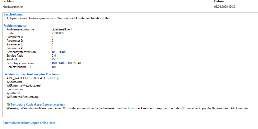

Falscher Screenshot?
Ansonsten schau auch mal im Geräte-Manager, ob dort nichts ist mit gelbem Ausrufezeichen.
Sry, habe mich anscheinend den falschen angehengt.
Im Geräte-Manager habe ich nichts mit Ausrufezeichen gefunden.
Wenn ich eine Serie gucke und das Bild nach oben schwenkt springt es aber doch ein auffälliges Stück hoch (hinterher). Ist aber auch nicht auf YT sondern Netflix, Crunchyroll etc.. Es macht da manchmal so einen kleinen Sprung, könnte doch was mit den Frames ein oder?

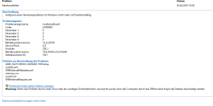

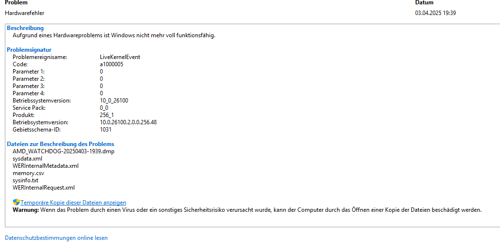

Ich würde zunächst eine saubere Neuinstallation des GPU Treibers mit DDU vorschlagen:
https://www.computerbase.de/downloads/treiber/grafikkarten/display-driver-uninstaller-ddu/

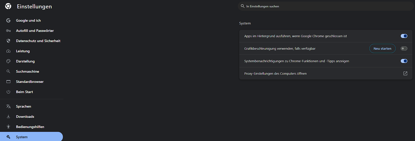

Falls danach immer noch Probleme, testweise mal FreeSync deaktivieren und ebenso die Hardwarebeschleunigung im Browser:
https://www.reddit.com/r/Amd/comments/10aumlr/dpc_watchdog_violation_rx_7900_xtxxt_user_if_you/

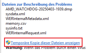

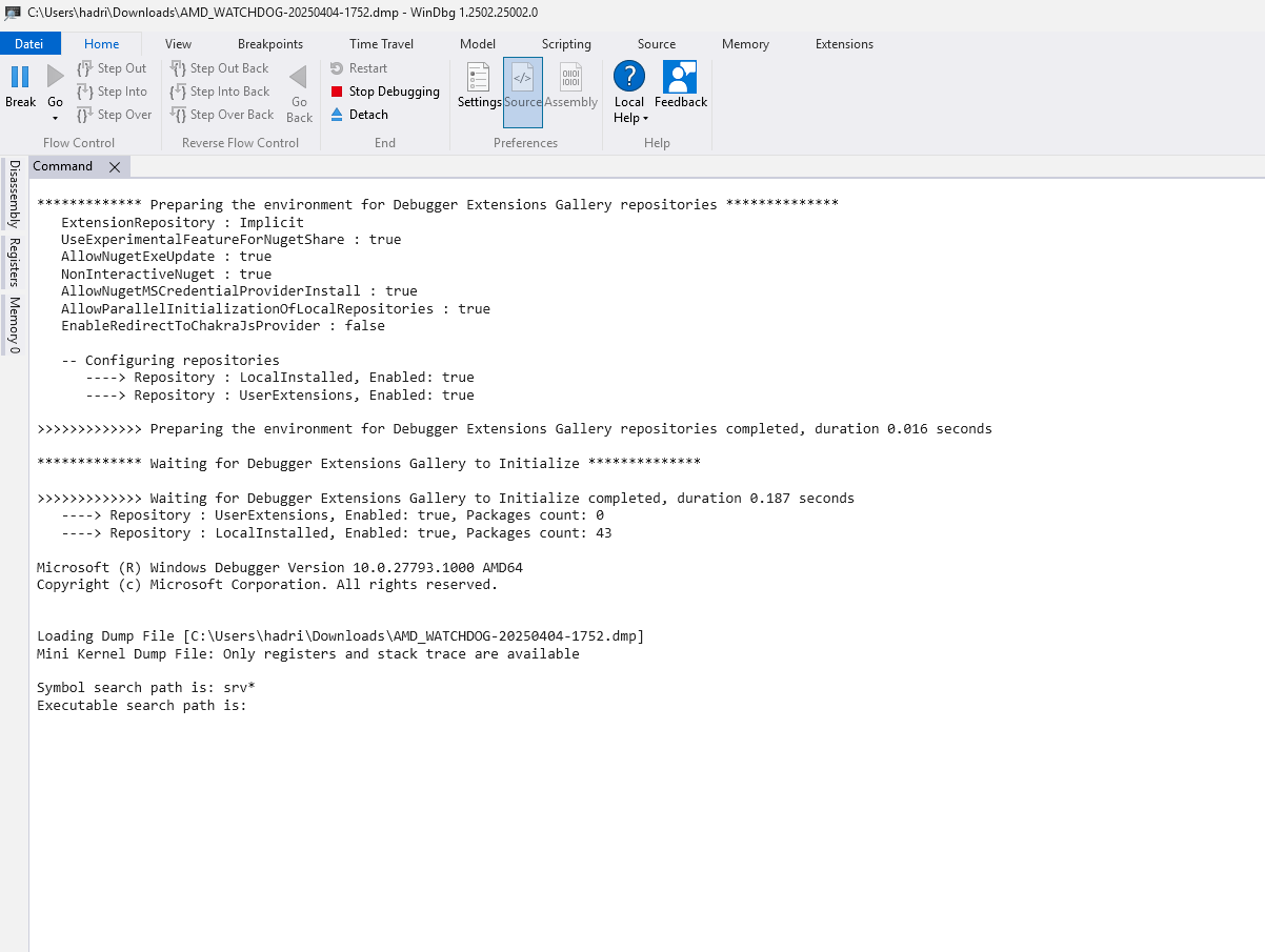

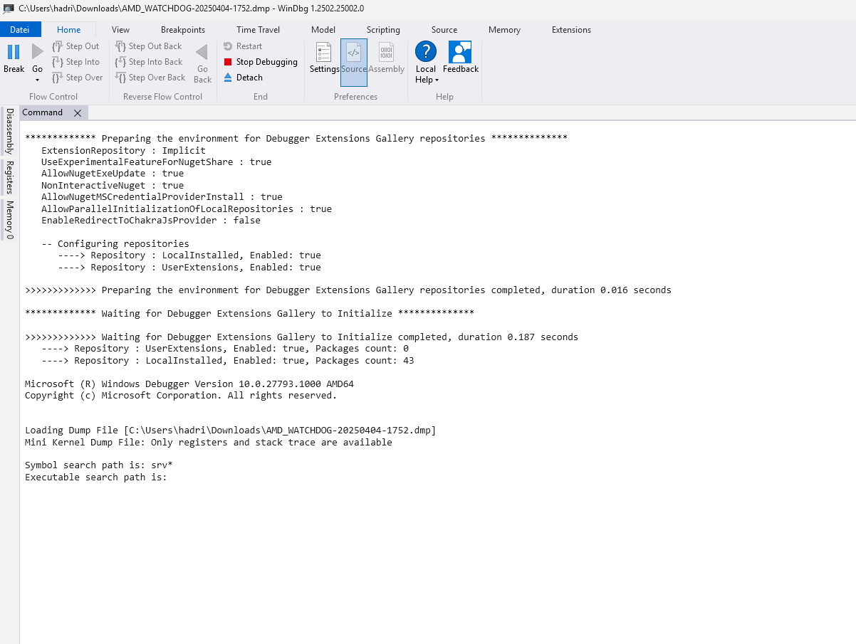

Sehen die Hardwarefehler im Zuverlässigkeitsverlauf alle gleich aus? Kannst du mal eine Dumpdatei "AMD_WATCHDOG-*.dmp" eines solchen Fehlers hier hochladen?

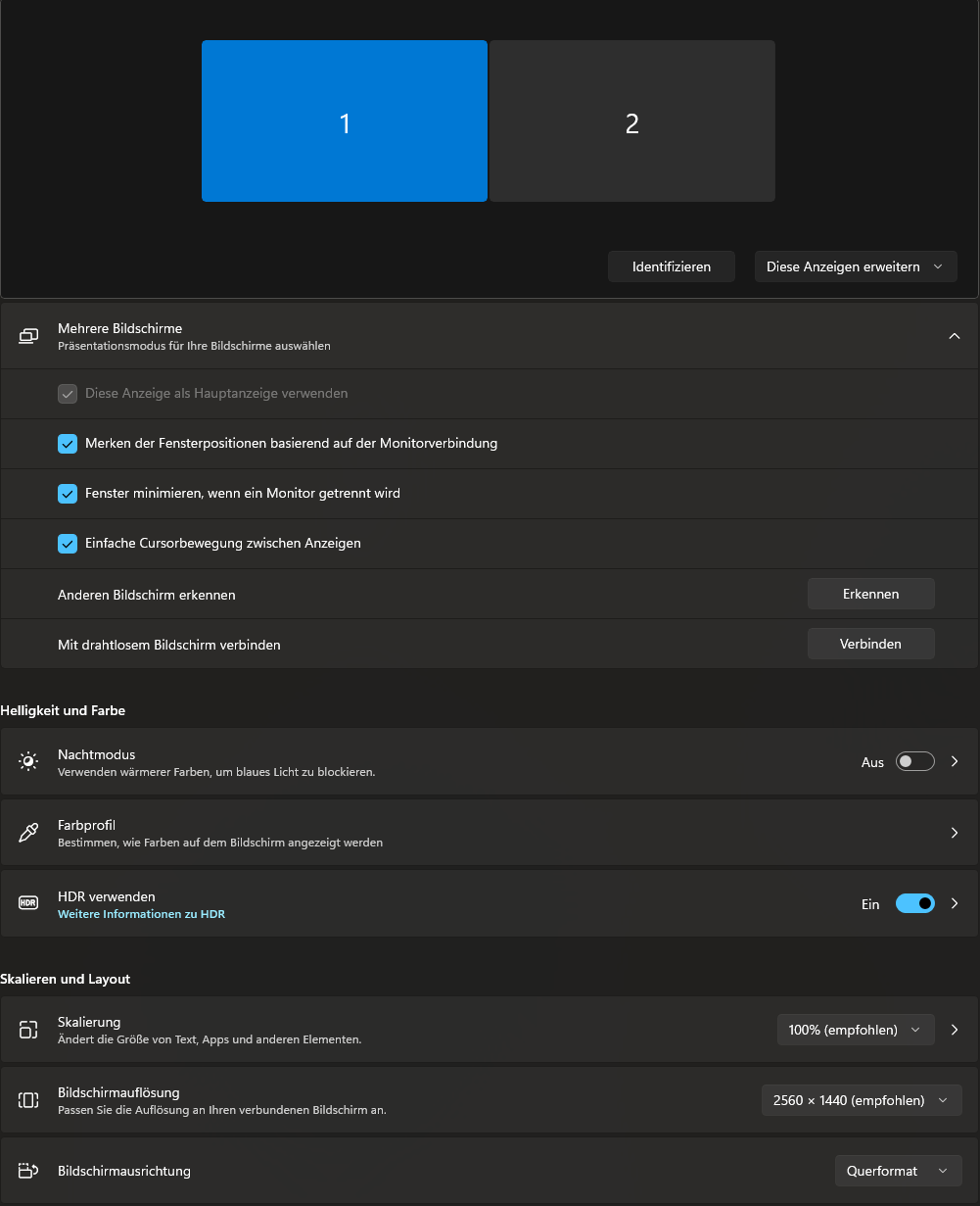

Hoffe im Browser war das die richtige Einstellung (Screenshot im Anhang).
Im im Treiber ist Free sync deaktiviert. Variable Aktualisierungsrate habe ich auch deaktiviert.
Display-OSD bin ich mir nicht sicher, dass sind die Einstellungen im Monitor oder?
Fehler beim Zuverlässigkeitsverlauf Windows sind alle gleich.
Habe mir Windbg istalliert, aber es zeigt mir keine Dumpdateien an. Obwohl ich nach C:\Windows\Minidump gesucht habe, lande ich irgendwie in dem Dokumente Ordner.

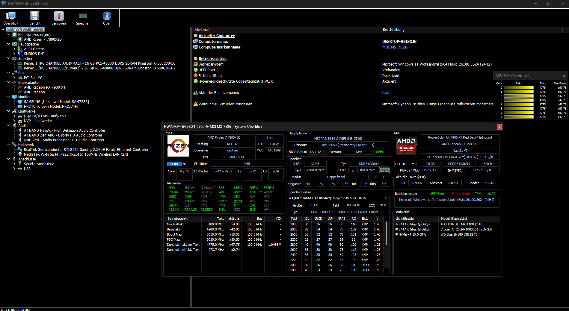

Installier dir mal HWiNFO und zeig mir diese Übersichsseite.

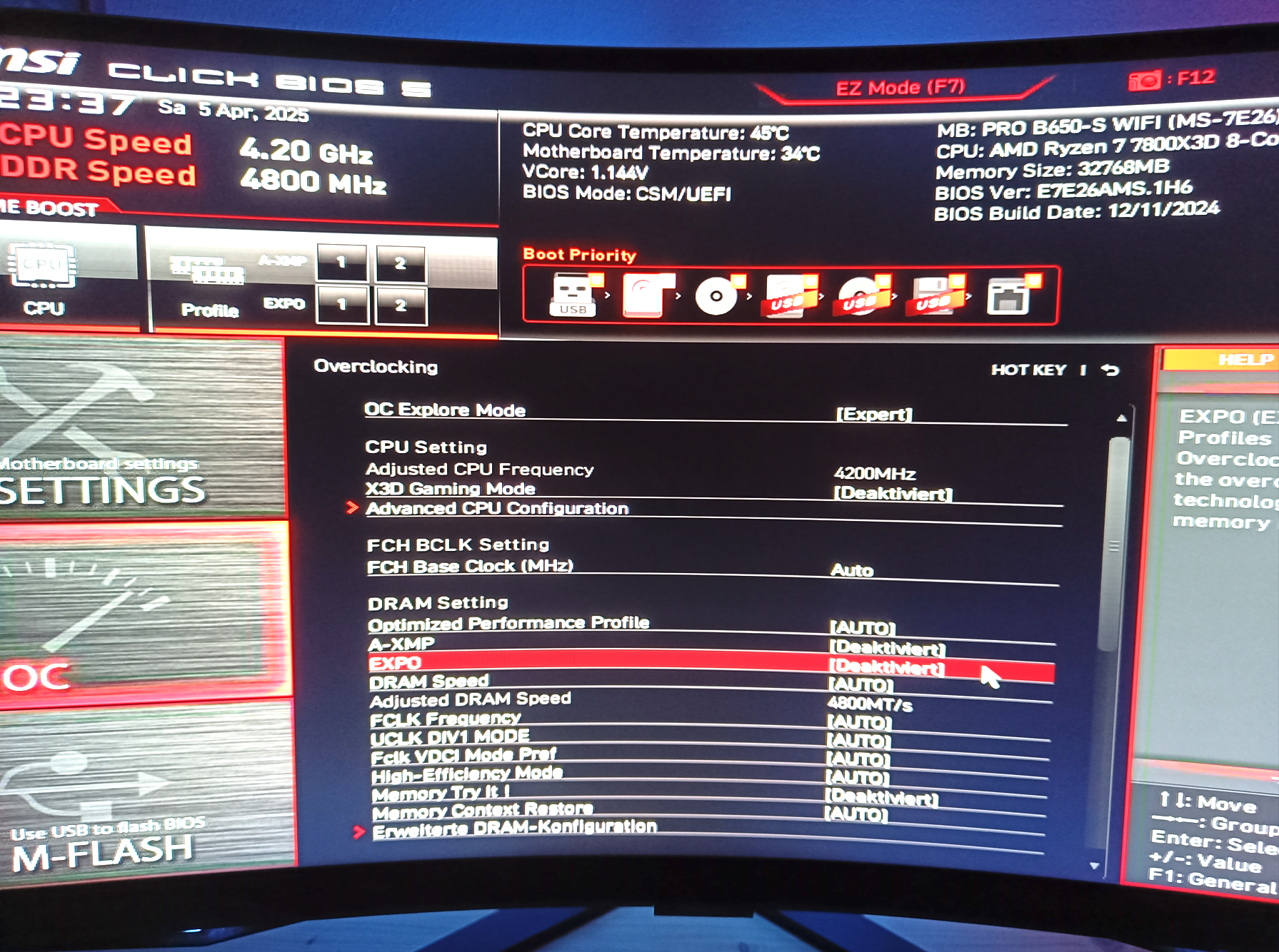

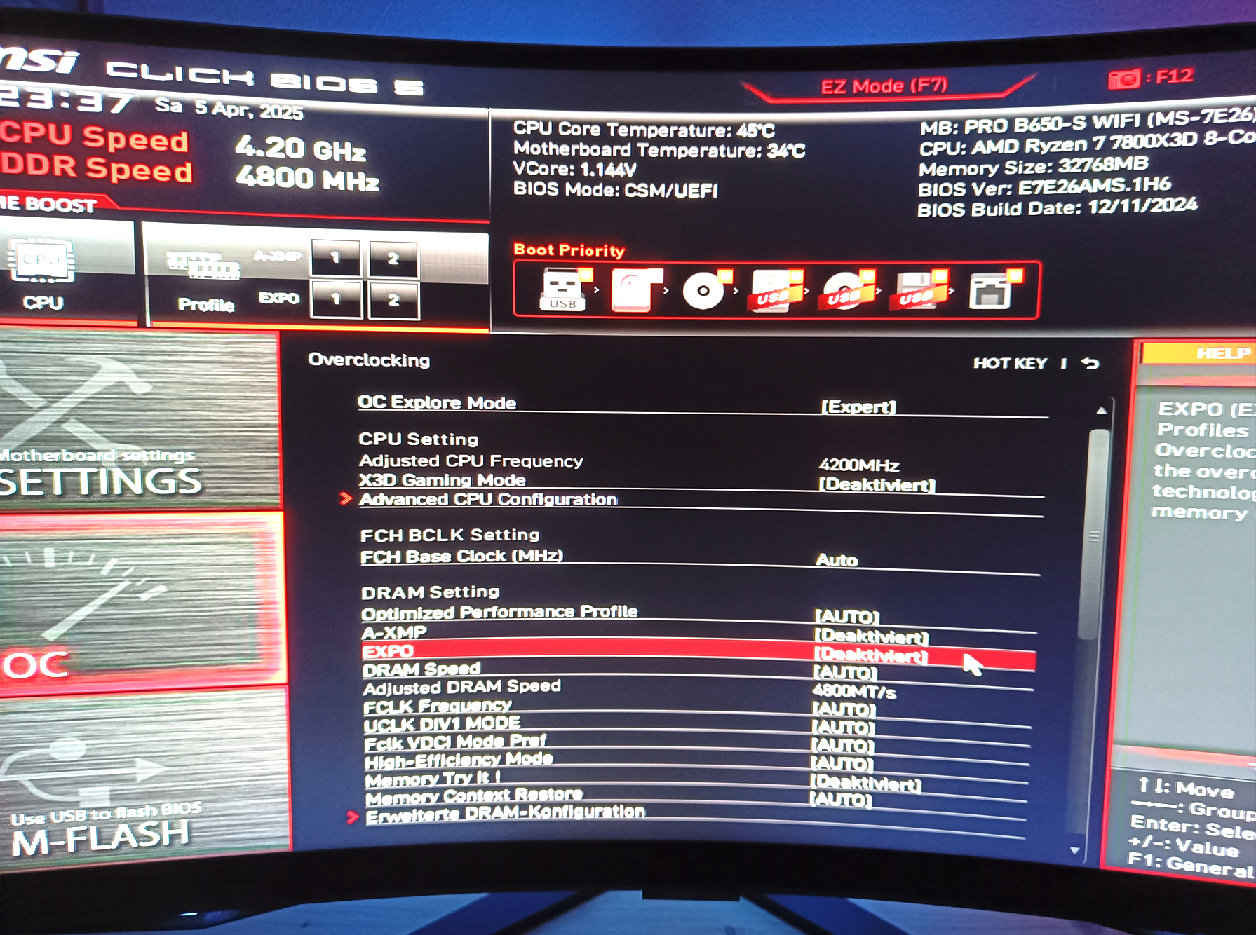

Ich würde generell erstmal vorschlagen AMD EXPO zu deaktivieren.
Ja. Ändert das irgendwas an den Youtube Videos?
Drückst du hier:

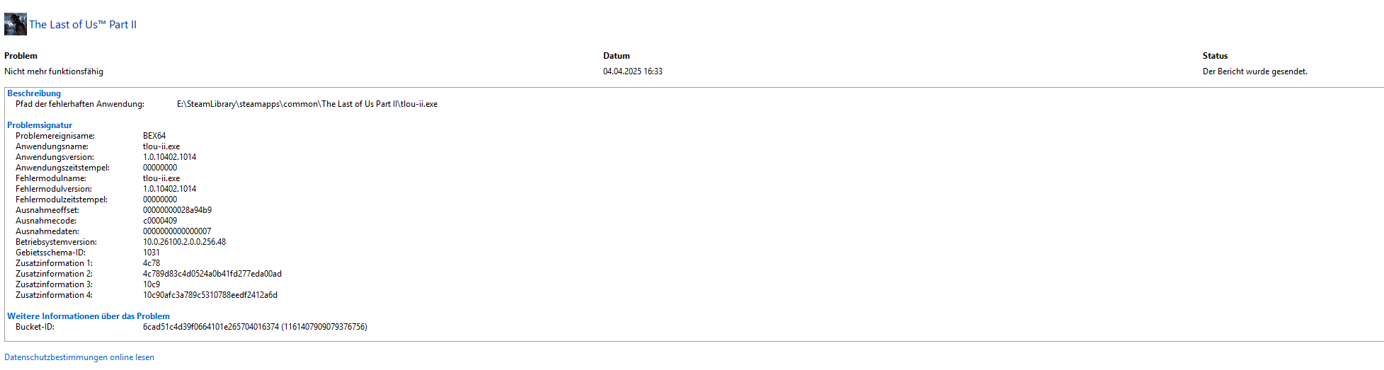

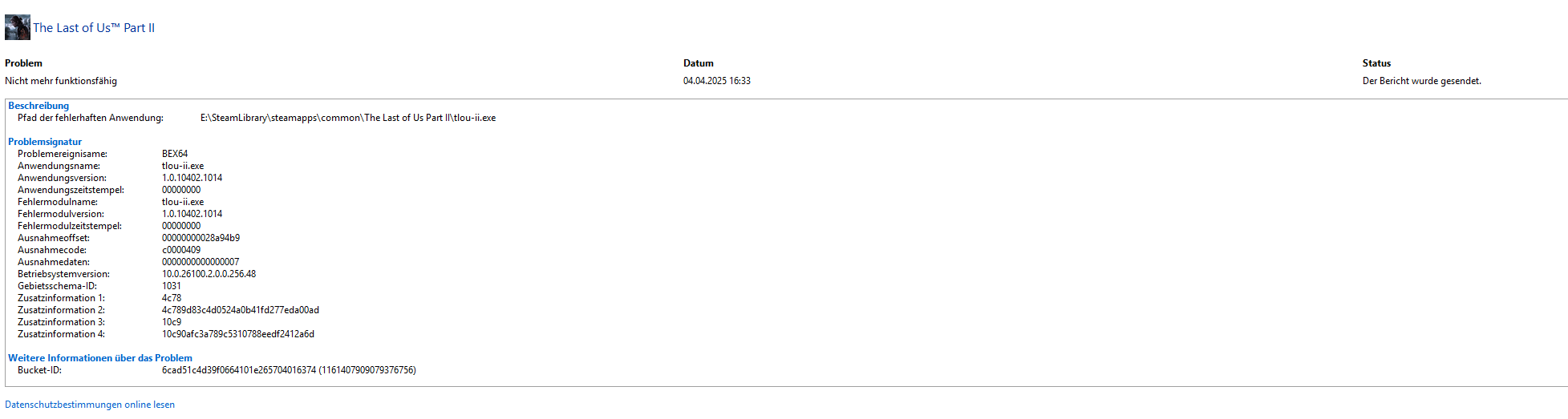

Habe mir gestern The Last of Us Part 2 heruntergeladen und da steht genau wie bei Elden Ring : nicht mehr funktionsfähig. Gilt wahrscheinlich für alle Spiele.
AMD Expo ist deaktiviert.

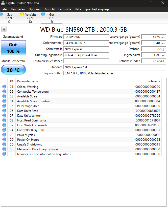

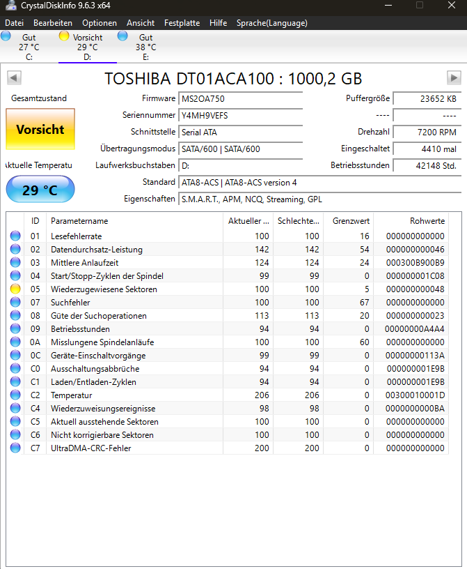

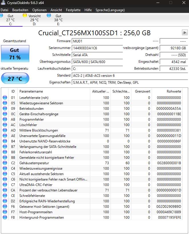

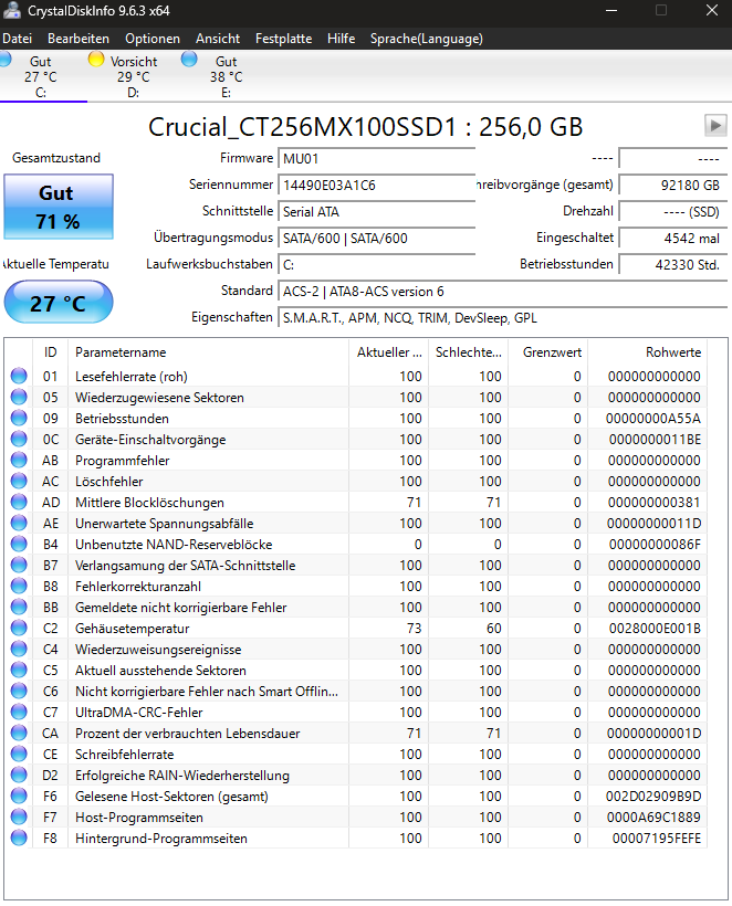

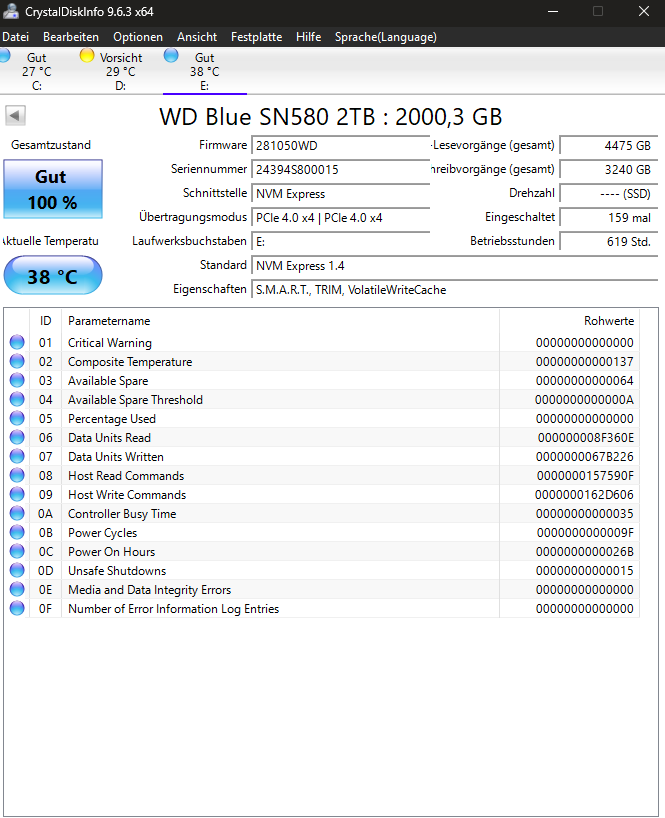

Habe die Firmware meiner WD Blue jetzt aktualisiert. Habe danach den PC auch neugestartet. Z.B. Cyberpunk oder Elden Ring ist auf der WD Blue Festplatte, Problem bestand danach trotzdem noch.
Für den Status der Festplatten siehe Anhang.
Windows ist auf der Crucial Festplatte, D (Toshiba) für etwas ältere Spiele und E WD Blue) für neue Aufwendige Spiele.
