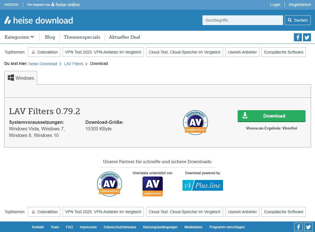

Restart001 schrieb:
Ändere mal die Standard Decoder für deine Videofiles.
Ist nur bis Win 10 wie ich das sehe. Nutze Win 11 Pro. Gibt es da noch andere ähnliche Programme?

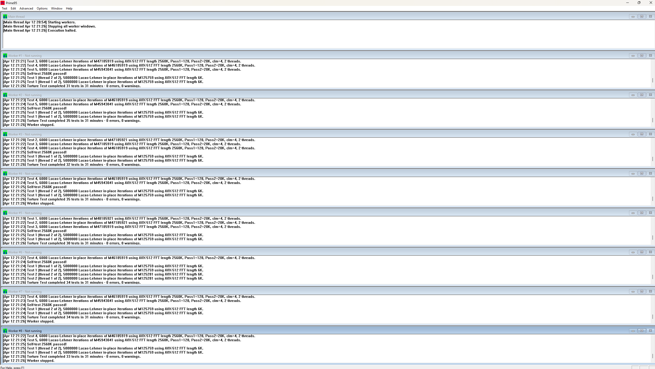

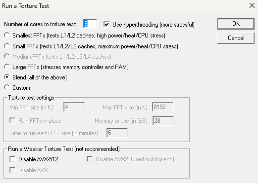

Habe Prime95 mal eine halbe Stunde laufen lassen, unten das Ergebnis. MemTest86 folgt noch.

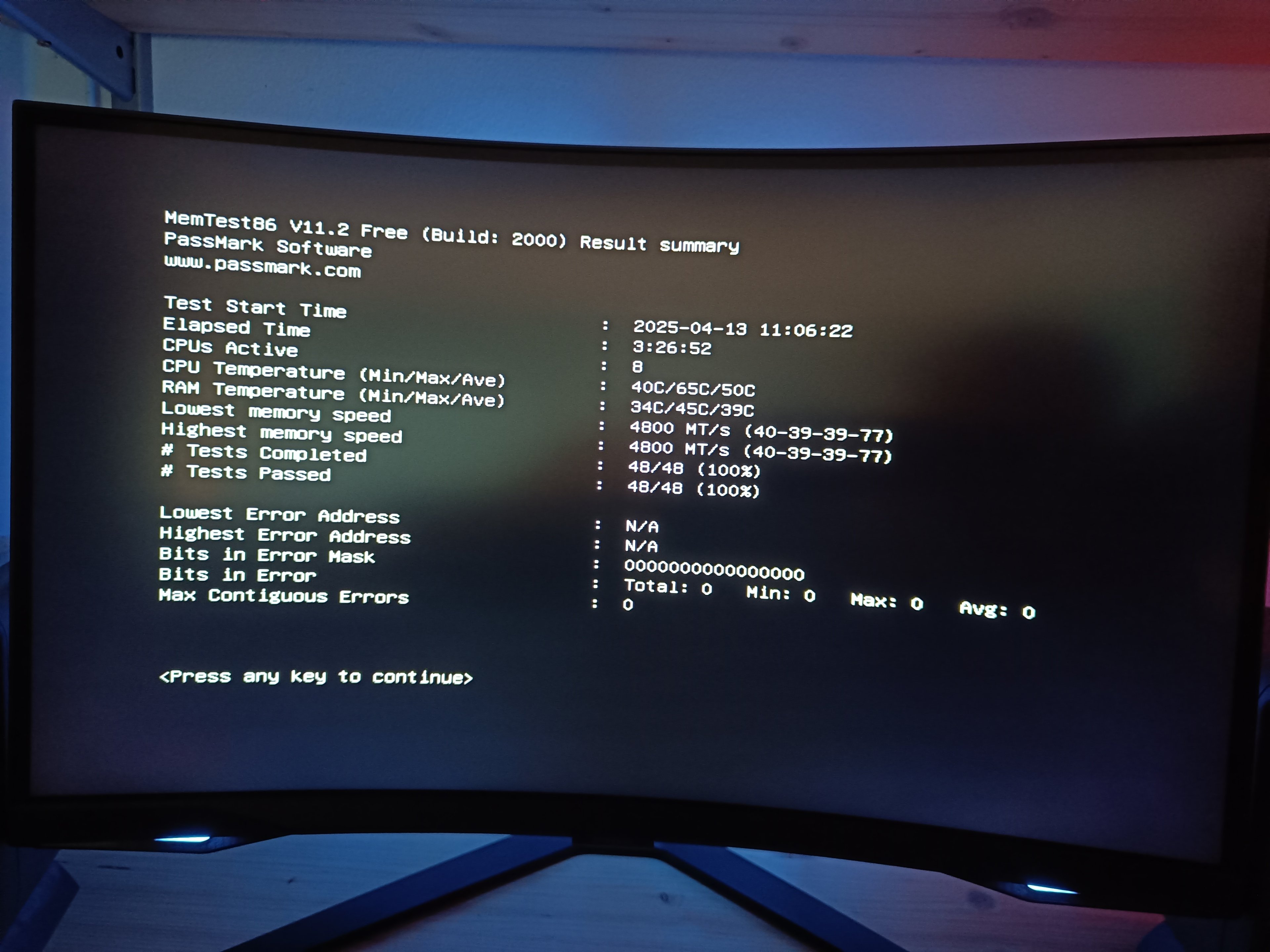

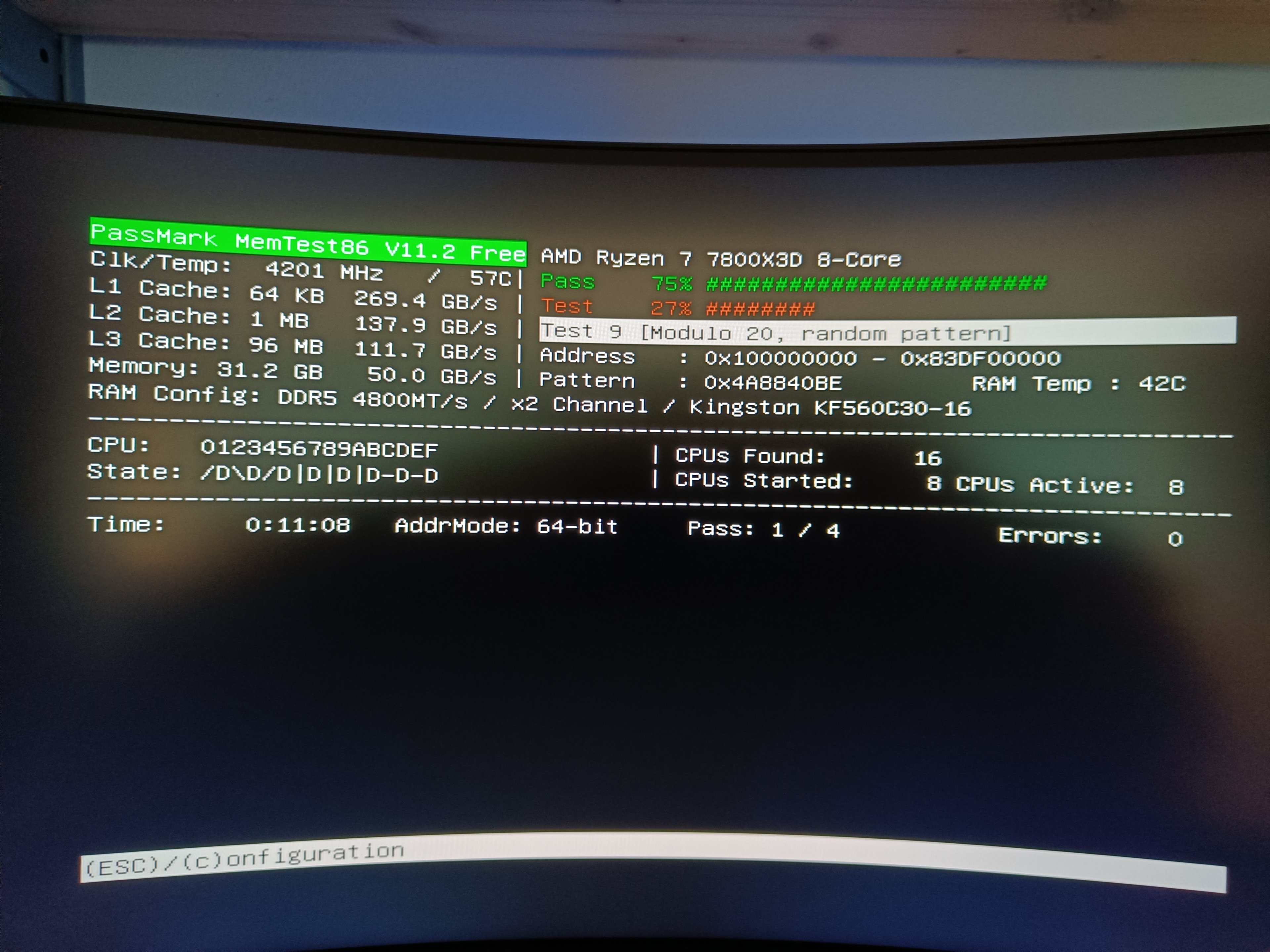

Habe aber auch mal MemTest86 laufen lassen. Dachte man kommt erst in die Einstellungen / Home von MemTest86 aber bei mir hat er direkt in einen Test gestartet, fand ich ein bisschen komisch aber im Anhang auf jeden Fall das Ergebnis davon.
Bei Prime95 war nichts rausgekommen oder?
Also Ram oder CPU ist es dann nicht? Kann man irgendwie das Mainboard überprüfen oder hat hier noch jemand andere Ideen?
