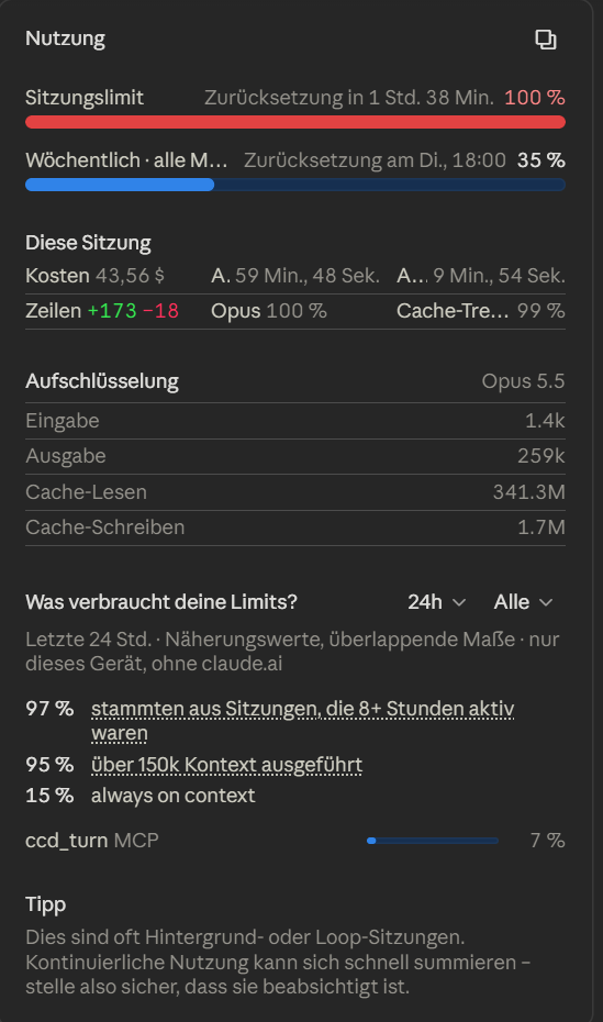

Hallo zusammen, ich nutze seit gestern Claude, vornehmlich als Hilfe zum arbeiten an Crusader Kings 3 Mods. Da ich den Code soweit bereits kenne und auch die Möglichkeiten die man hier hat, hat das ganze natürlich den Vorteil das ich das was die Ki hier macht recht gut überprüfen kann.
Aktuell verwende ich die KI vorallem dazu Fehler in den Mods zu finden, an denen ich arbeite und auch diese zu beheben. Ich hätte das so nicht erwartet aber das funktioniert nahe zu perfekt. Hat vielleicht einer tipps wie ich meinen Umgang maximal Effizient verbessern kann? Weil aktuell habe ich mein tägliches Nutzungslimit bereits zweimal verbraucht und ich verwende Claude erst seit Gestern Abend. :D
Bisher konnte ich mithilfe der ki btw. den Error log von meinem Hauptprojekt um 90 % reduzieren. Ist quasi eine Mod Version aus einer älteren Spielversion bei der wir damals nur mit Mühe und Not das Ding am Leben gepatcht haben aber dadurch das nur ein paar Leute Aktive waren, sich super viele Fehler eingeschliechen hatten, die nun nahezu alle gefixt sind. ich denke daher das sich die Nutzung bei mir daher eh etwas verringert wird.
Wollte das daher auch gezielter einsetzen, mein bisherriger Ansatz ist nämlich, das ich der ki alle infos via log files die man über das game generieren kann gegeben habe + Error log + halt anweisungen wie zu arbeiten ist.
Daher meine Frage wie Ihr Claude so nutzt und ob es da tricks gibt wie man seine Effizienz noch was verbessert. Das mass fixen von Fehlern wird vermutlich hier der Hauptgrund für den extremen Verbrauch bei mir sein.

Ein guter Einstieg liefert der Artikel von Anthropic:
https://claude.com/de/resources/articles/maximizing-the-value-of-your-claude-code-sessions
Dort stehen Grundlagen drinnen.
Dir wird es vermutlich bereits helfen, wenn du nicht alles in einer Sitzung eingibst. Daher rührt wahrscheinlich der Hinweis zu "97% aus Sitzungen die über 8h gehen". Für separate Aufgaben eigene Sitzungen starten mit eigenem Kontext. Wenn Sitzungen zu lang werden /compact zwischendrin ausführen.
Aber der Artikel beschreibt es gut :)
Ja, ich denke ich hab da einfach zuviel in eine Sitzung reingepackt. Ich muss aber gestehen, das war auch nicht unbedingt groß anders möglich. Aber ja, ich werde zukünftig gezielter arbeiten, die Mod war halt ziemlich verkrüppelt dadurch das die von 1.10.2 bis 1.16 nur rudimentär gepatcht wurde und auch noch eine total conversion Mod ist. Danke für den Link
