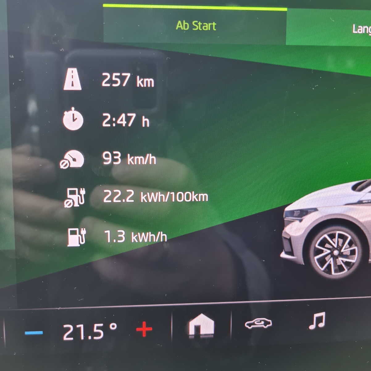

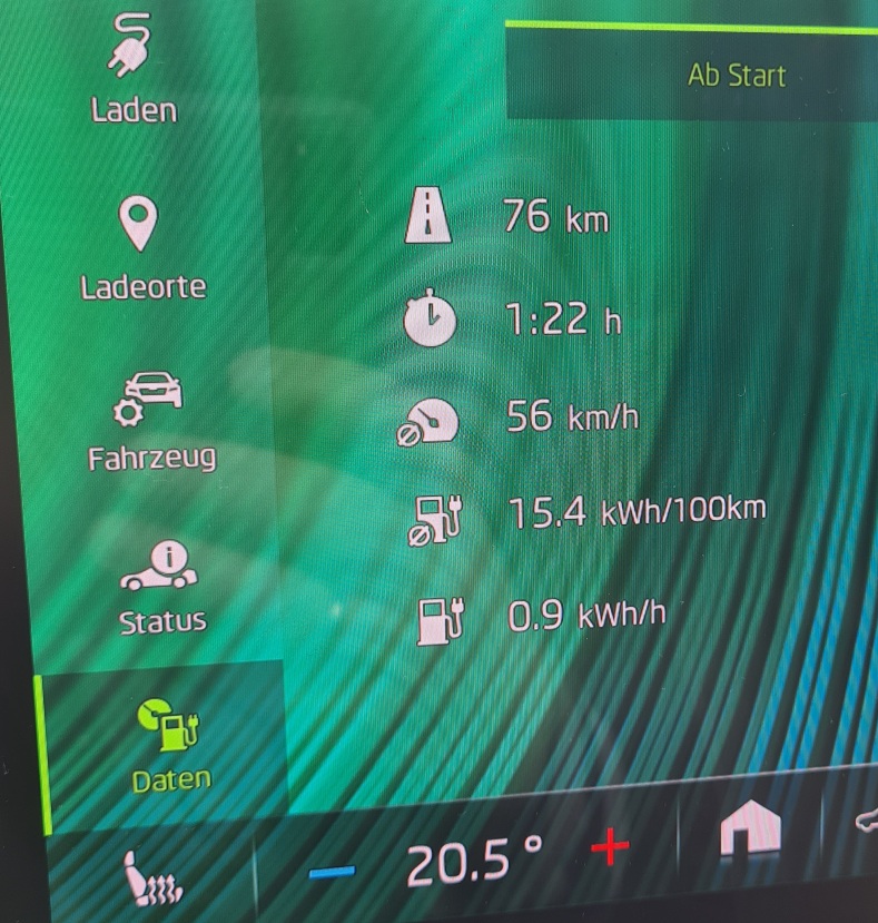

downforze schrieb:
Ich verlasse mich da lieber auf echte Tests.der WLTP liegt bei meiner Karre 30% daneben und das habe nicht ich getestet. Wird bei Elektroautos nicht anders sein, spätestens wenn es auf die Landstraße geht
Man muss ja nicht immer über etwas reden, dass man selber nicht kennt....hier mal zwei Realverbräuche eines 2,2 Tonnen schweren Skoda Enyaq iV80, Klimaanlage an. Einmal Autobahn mit pACC max 130 km/h einmal Landstraße mit Stadtverkehr.
Falls du nicht selber rechnen willst entspricht der Überlandverkehr dem WLTP Verbrauch, ohne dass ich 3 Bar auf die Reifen geknallt habe oder alle sonstigen Verbraucher deaktiviert habe...
Wie es im Winter aussieht wird sich zeigen.
Reaktionen: M@tze, bensel32 und foo_1337
