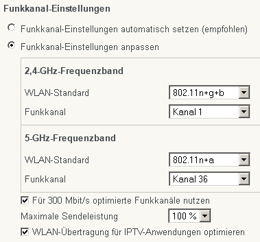

ich weiß jetzt nicht, ob ich in den letzten wochen die WLAN einstellungen in meinem router verändert hatte, aber ich habe jetzt an dieser stelle mal rumprobiert und konnte so meine verbindungsabbrüche beheben (fritzbox 7390 - einstellungen unter WLAN, funkkanal - siehe bild im anhang).

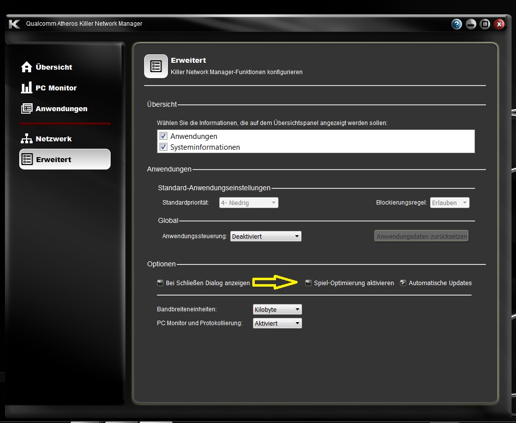

[gelöst]
Erstmal super support bei Schenker die wollten das Modul gleich tauschen, oder es mir überlassen.
Habe dann noch rumgesucht und den Haken bei Spiel-Optimierung rausgemacht, und seitdem läuft die Wlankarte ohne Probleme und Verbidungsabbrüche. Ist ein Softwarefehler, oder meine Leitung ist zu schwach.
