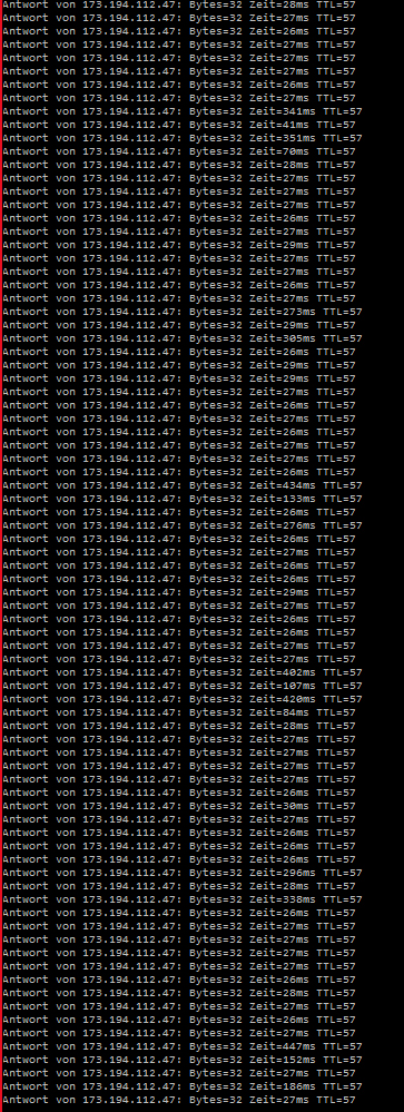

Okay, neue Erkenntnis. Habe jetzt mal im CMD Fenster einen Ping Test gemacht. Wie im angehängten Bild gut zu sehen ist, passiert der Einbruch ca. alle 10 Sekunden.

Juhu! Ein Hoch auf den Zufall. Ich habe gerade im Taskmanager geschaut welche Dienste denn alle so Internet in Anspruch nehmen.. Firefox, Skype.. Logisch. Aber dann, Owncloud! Dienst beendet, Ping laufen lassen, alles wunderbar. Konstant 27ms zu google.de. Gegenprüfung, Owncloud wieder gestartet und zack, da ist der Lagg wieder. Ich kann mir zwar nicht erklären warum das so ist, aber ich bin froh es gefunden zu haben.
