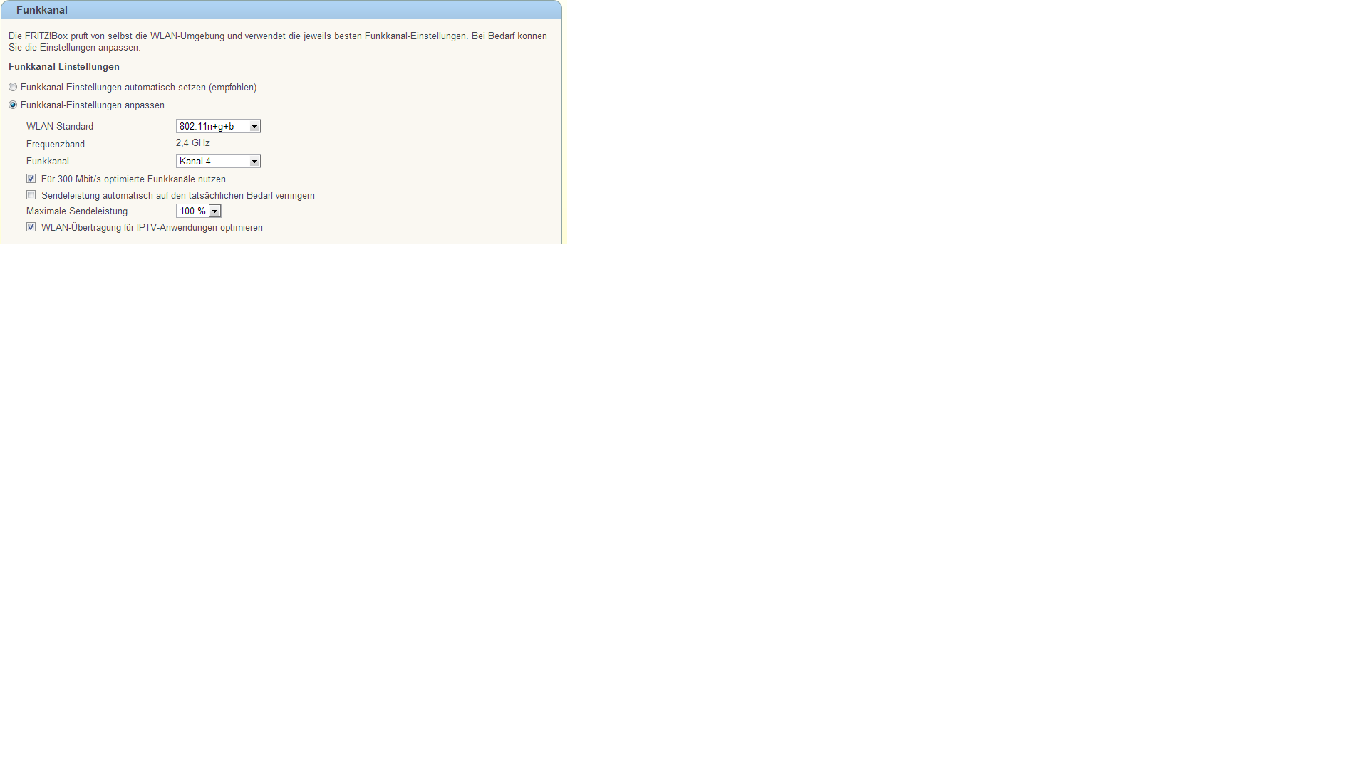

Nun kurz zum Problem, ich habe das Killer Wireless-N 1202 Modul verbaut und bei jedem Start des Computers verbindet sich der Computer ordnungsgemäß mit der Fritzbox 7270. Jedoch verliert der Computer ca 3-4 mal nach dem Start im Abstand von 3 Minuten ca für 30 Sekunden die Internetverbindung, die Wlan-Verbindung bleibt allerdings bestehen.
