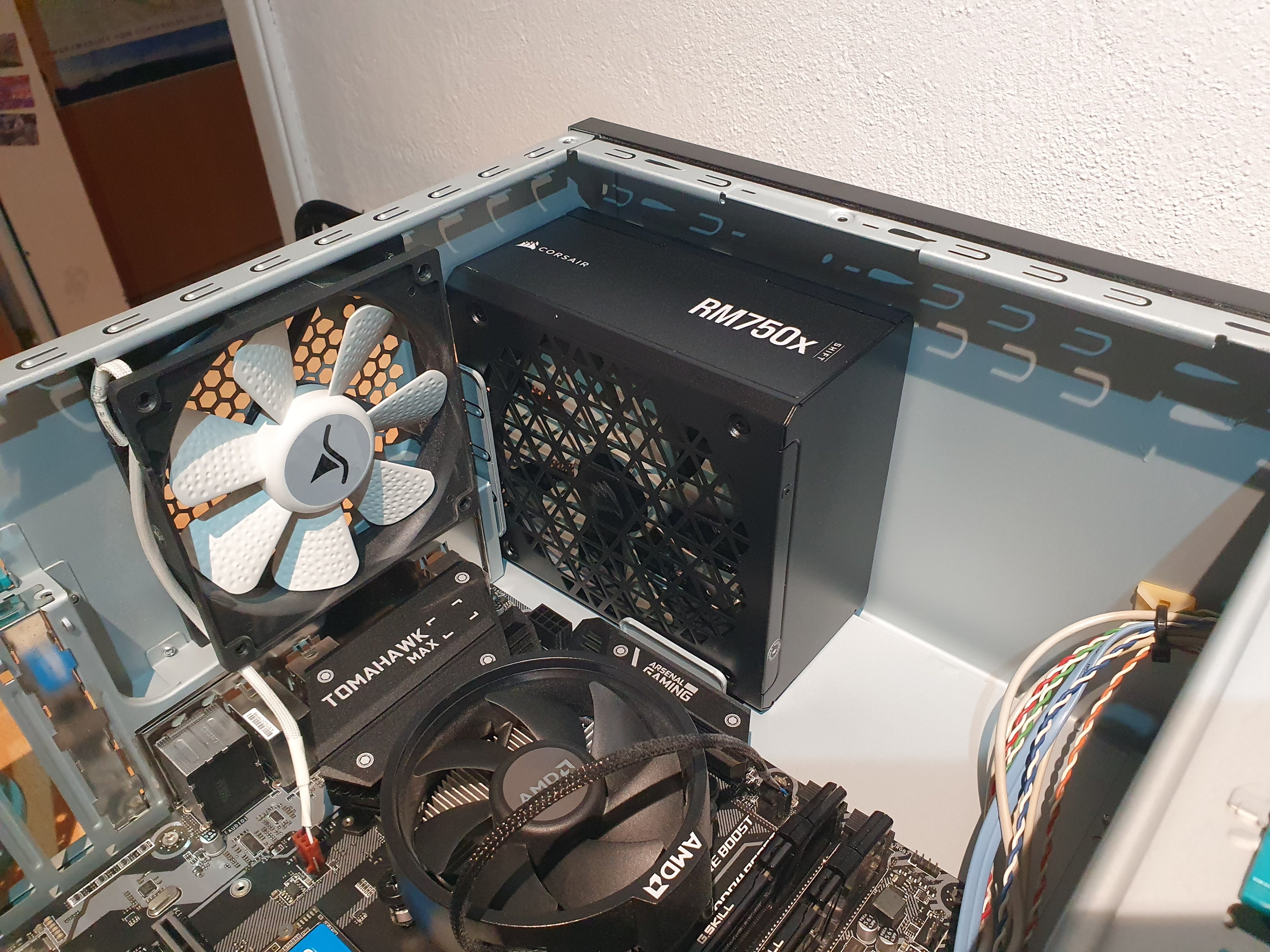

Da mein Netzteillüfter Geräusche macht, hatte ich mir ein neues Netzteil (Corsair RM750x) gegönnt.
Wollte es einbauen und bemerkte dass die Netzteil-Anschlüsse (vollmodular) an der Rückwand quasi plan anliegen und ich somit die Kabel nicht anschließen kann. Ja, ich könnte es zwar umdrehen, dann kann ich zwar anschließen, aber der Netzteillüfter wäre dann oben und es wären nur ca 1cm Spalt zwischen Lüfter und Gehäuseoberseite.

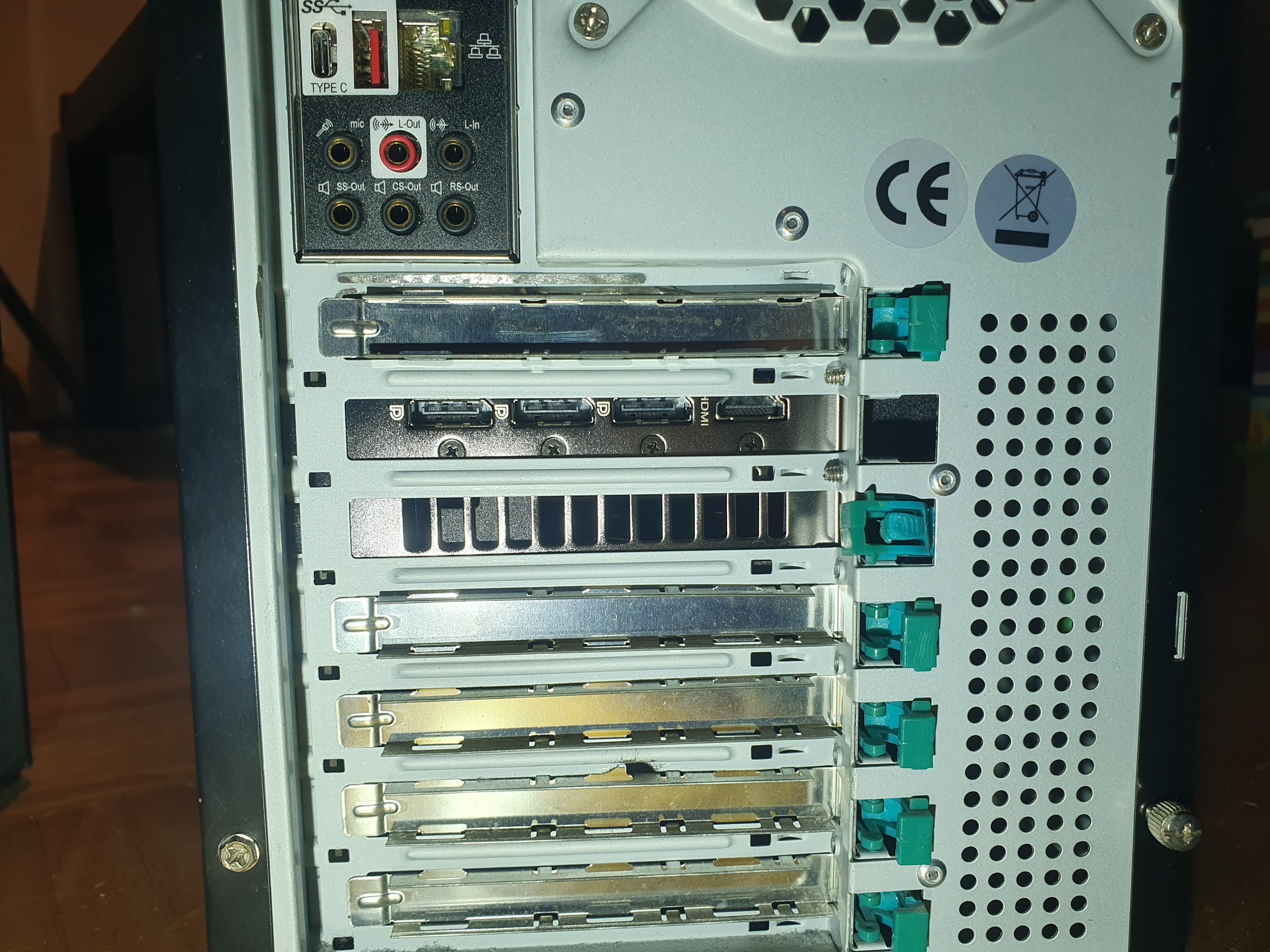

Zudem hab ich mir noch eine neue GraKa gegönnt (Asus Dual RX 7700 XT). Hab sie mal eingebaut und direkt bemerkt dass im eingebauten Zustand die Anchlüsse so nah am Gehäuse sind dass die Stecker (zb. HDMI) nicht zur Gänze hineingehen.

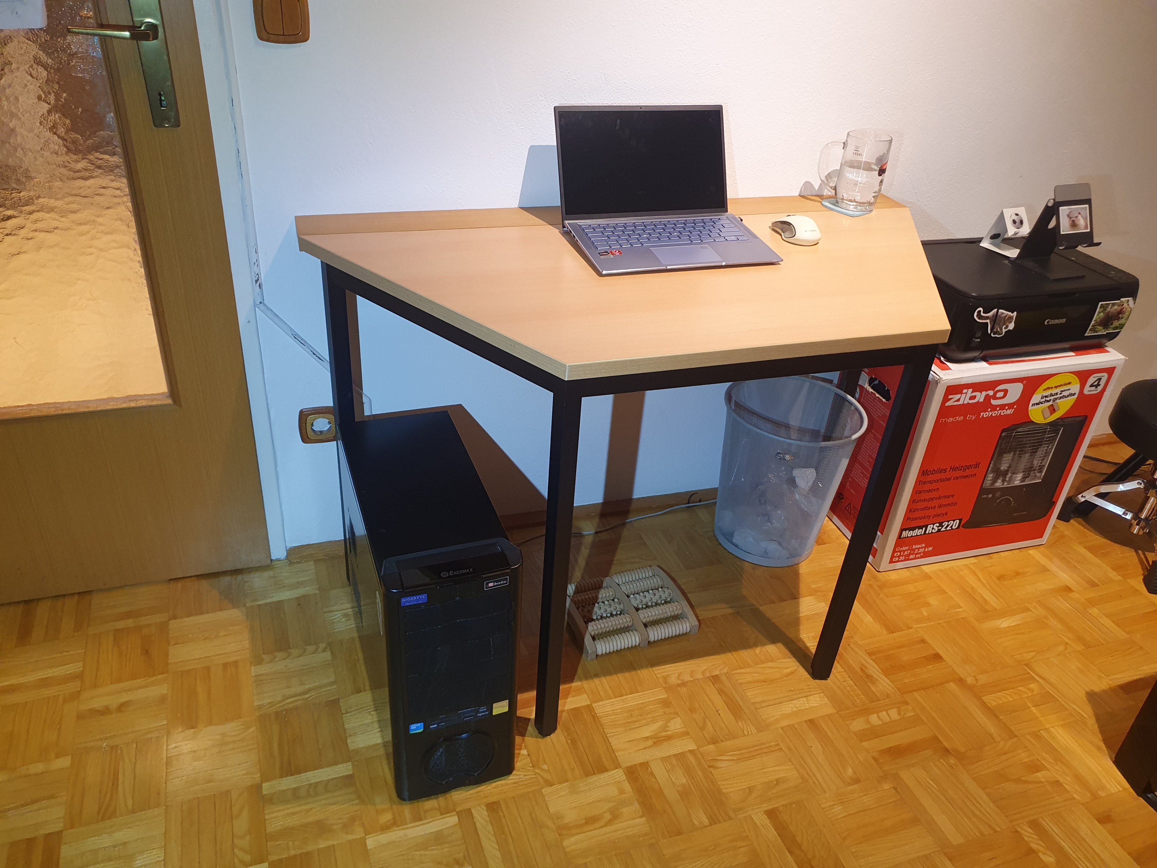

Ich schätze, kein Gehäuse ist dafür gemacht, dass ein Glas Wasser darüber laufen kann. Mach doch bitte gerne einige Bilder von dem Schreibtisch etc. Dann kann man womöglich besser helfen.
Kannst du da Mal ein Foto machen? Also von denen zwei Problemen :)
Ansonsten Mal die Fractal Define 7 Serie Gehäuse angeschaut? Normal, Compact oder XL ... Sind alle 3 oben offen oder geschlossen, wie man möchte.
Bild 1: Anschlüsse des NT sind verdeckt
Bild 2: kein Platz für Stecker an der GraKa
Bild 3: Tisch
Nimm drei Bretter die etwas länger sind wie das Gehäuse, mach ein auf dem Kopf stehendes U draus und stell es drüber. So ist der PC von oben geschützt, auch durch einen kleinen Überstand vorne und hinten und der PC kann trotzdem atmen.
Soll das ganze auch noch sicher gegen verrutschen sein mach ein O und stell den PC rein.
Oder ganz banal: stell den PC unter den Schreibtisch parallel zu Wand und bück dich kurz zum an- und ausschalten.
Du hast dir aber auch ein sehr spezielles Netzteil gekauft. Gibt's zurück und Kauf ein normales, bei dem die modularen Anschlüsse gegenüber des 230V Anschluss sind (in den Fall ohne "Shift")
Reaktionen: kuddlmuddl, usernamehere, AB´solut SiD und eine weitere Person
Das NT zurück schicken. Was ist das denn für ein Ding? Das macht ja so gar keinen Sinn. KAuf dir ein Standard NT- BQ Straight Power oder Pure Power mit 750 Watt und fertig.

Das Corsair RM750x hat auch ein normales Layout dmayr hat aber in der Shift Variante gekauft. Da sind die Anschlüsse zur Seite.

Auf der Produktseite von Corsair steht dass man für das Shift ein Gehäuse mit mindestens 210 mm breite benötigt.

Die meisten modernen Gehäuse haben das Netzteil unten mit dem Lüfter nach unten.
Das Netzteil ist dabei meißt versteckt positioniert hinter einer Sichtblende, die Seite Richtung Mainboard-seitiger Gehäusewend ist dabei offen.
Genau so ist auch das Define 7 Compact aufgebaut, dass dir gefällt.
In Rot: Das Netzteil.
In Blau: Der Bereich wo man klassischerweise alle Kabel rein/durch quetschen muss.
Ich denke, es ist leicht zu sehen, warum man das Shift-Layout hier preferieren kann. Alle Kabel kommen dabei aus dem rot eingezeichneten Rechteck und können hinter der Mainboardwand zum Ziel geführt werden.

Wie schon hier vorgeschlagen, solltest Du das Gehäuse quer unter den Tisch stellen. Dann wird es zumindest nicht mehr zum Klettern missbraucht. Der daneben stehende Drucker ist sicher noch gefährdeter.
Das ist bei meiner Saphire RX7700XT auch so. Einfach die Schraube von der Slotblende lösen und beim Reinstecken des HDMI Steckers ein bisschen an Stecher und Grafikkarte ruckeln, bis es so halbwegs passt. Die äußere Abschirmung des Steckers hat sowieso leitende Verbindung zum Slotblech und Gehäuse (Masse/Abschirmung). Eventuell fehlt der letzte Millimeter beim reinstecken, aber das macht in der Regel nichts.
Unter Umständen hilft es auch die Schrauben vom Mainboard leicht zu lösen und zu versuchen es etwas zu verschieben (meist geht da aber nicht viel...)
