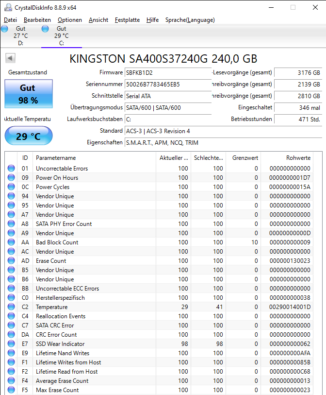

Crystal Disk Info wird leider bei vielen Parametern nur "Herstellerspezifisch" (Vendore Unique) bei der A400 anzeigen.
https://www.computerbase.de/forum/t...sd-in-ordnung-teil-viii.1517410/post-24615439
E7 SSD Wear Indicator ist ein Parameter, wo auch da etwas herausgelesen werden kann.
Dazu passt dann noch das

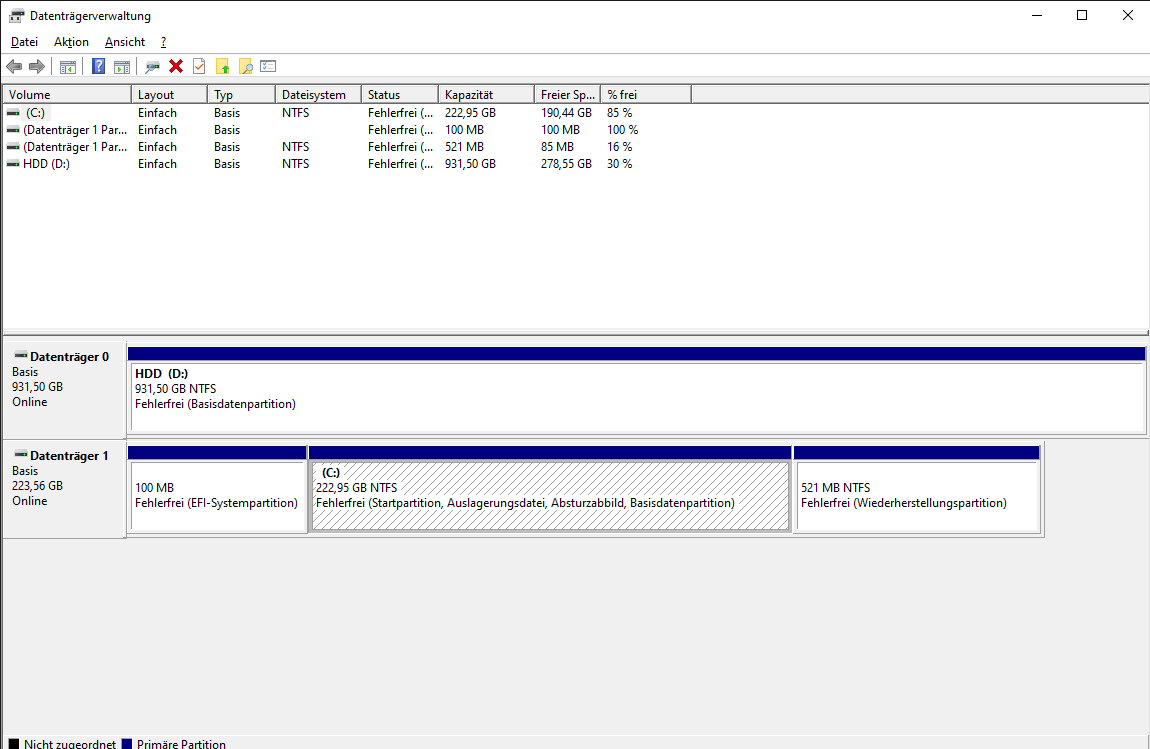

Schau doch Mal an einem anderen PC, ob die SSD wirklich leer ist, bzw. was da an Daten noch drauf ist. Installiere Mal Win10 auf die HDD und lass CDI laufen und die Datenträgerverwaltung. Hast Du beim Installieren auf die SSD die HDD immer abgesteckt? Evtl. liegt die Startpartition nicht auf der SSD sondern der HDD.

Der Hinweis mit der Startpartition auf der HDD, weil diese evtl. nicht bei der Neuinstallation abgezogen wurde, ist interessant. Sollten Sie es nochmal mit dieser SSD versuchen, dann auf jeden Fall mal die HDD vor der Neuinstallation abziehen, wenn das nicht eh so gemacht wurde.
Die SSD auf Firmware Updates überprüfen ist hier ein Muss, da die in der Vergangenheit massive Probleme hatten.
Ich persönlich hätte aber - vorausgesetzt die anderen Vorschläge wurden durchgeführt - kein Vertrauen mehr in diese Platte. Wie SilenceIsGolden bereits geschrieben hat, ist das total inakzeptabel.
