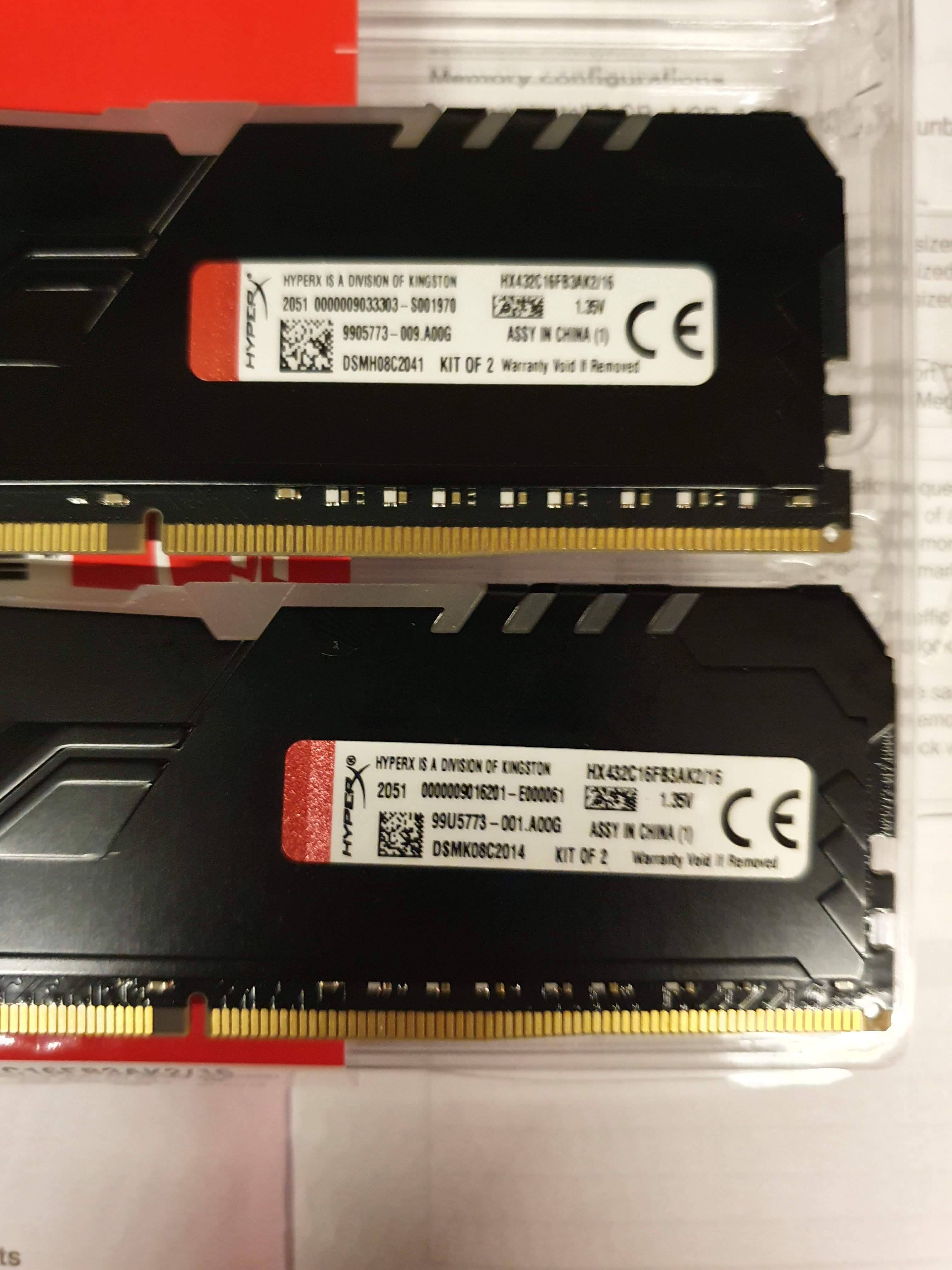

RAM alle vier in der gleichen Revision oder zwei Kits mit ggf unterschiedlicher Revision?

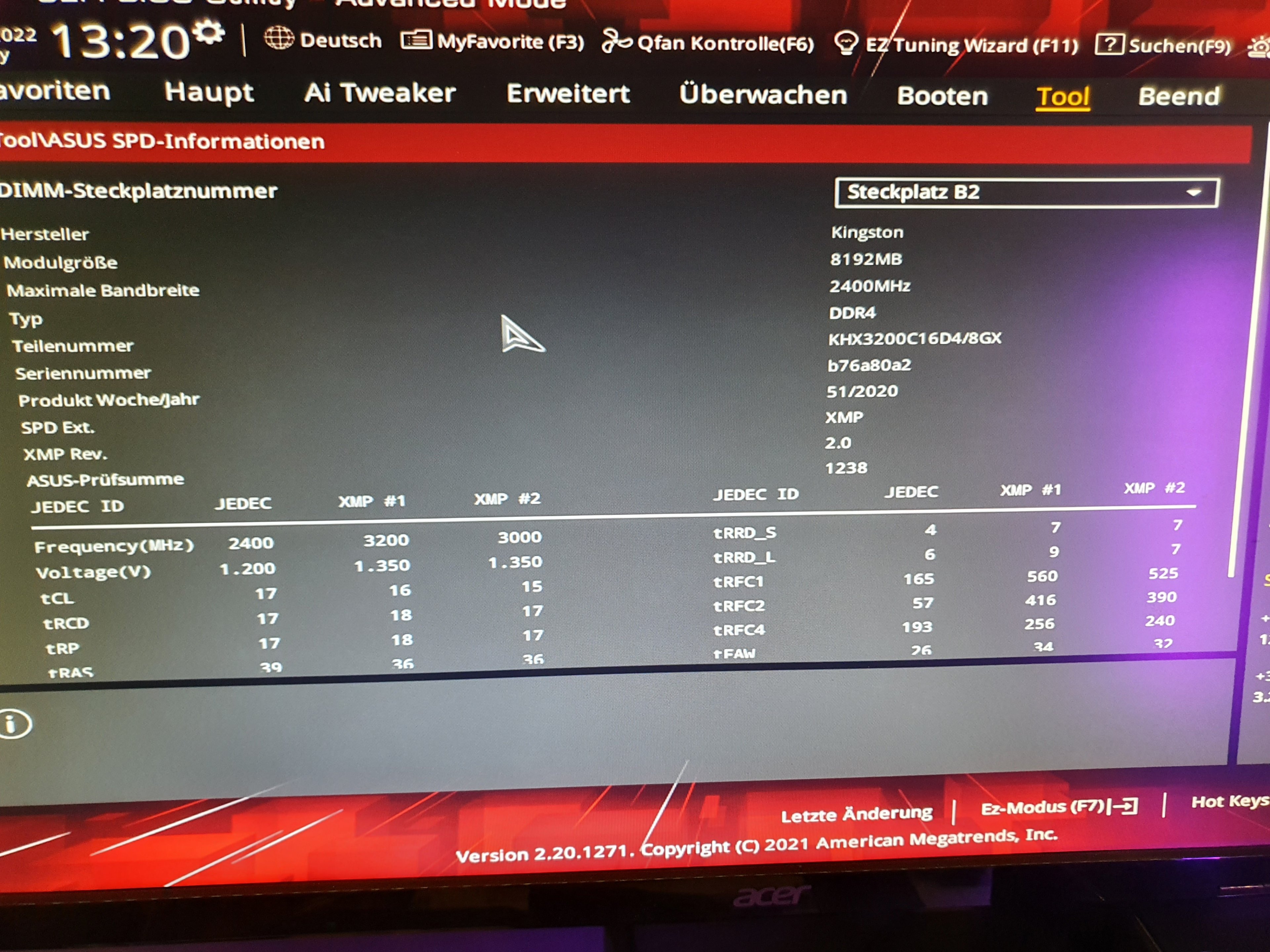

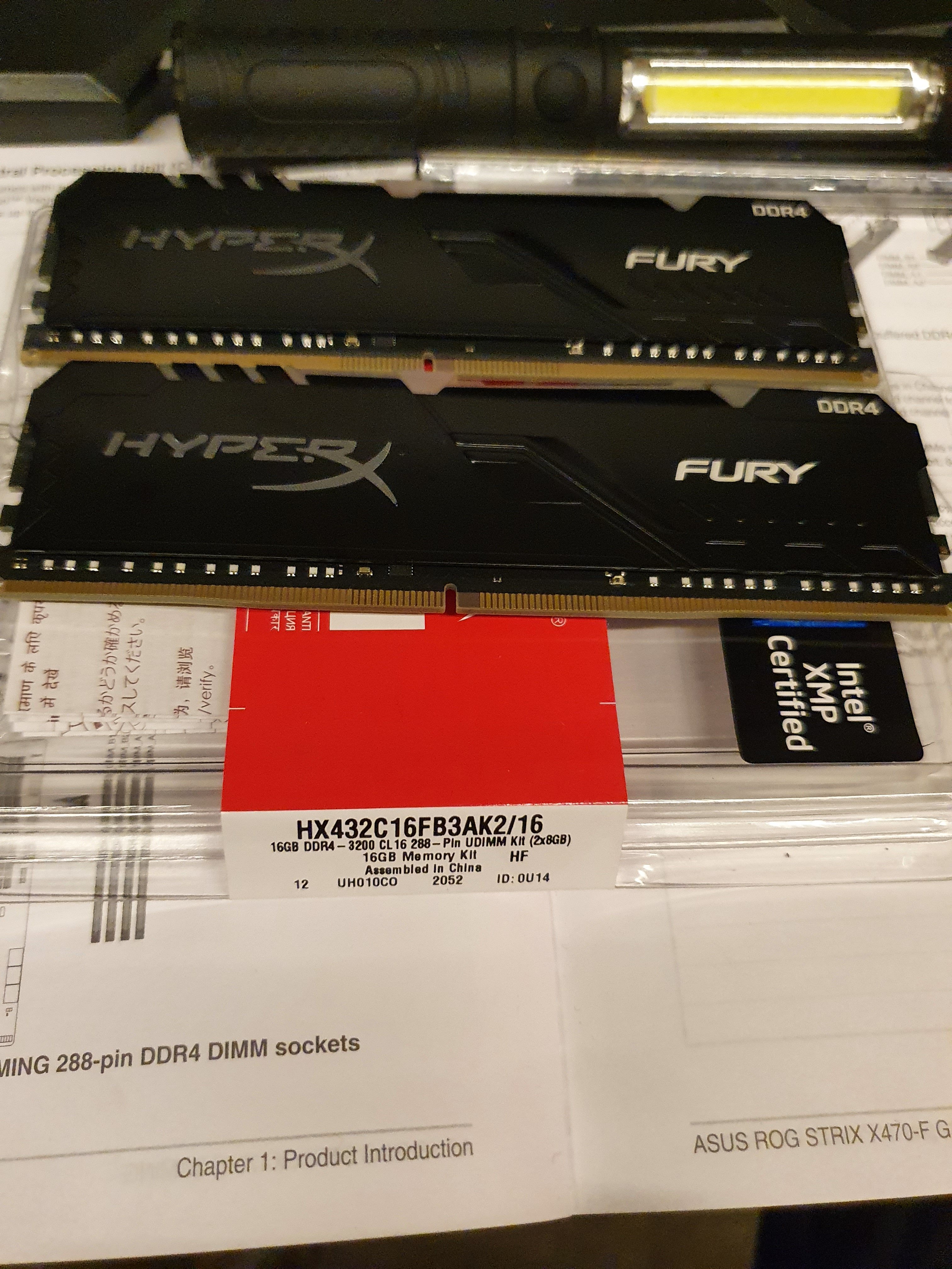

Die Ram's sind bestehen aus 2 Kit' je 8Gb mit der Bezeichnung: HX432C16FB3AK2/16
Im Anhang habe ich mal Fotos hinzugefügt von einer Kit verpackung, je kit eine Ram Rückseite und was Bios mir über Ram Steckplatz B2 angibt

Unter automatische einstellungen laufen die Speicher mit 2400MHZ. Auch wenn ich Manuell auf 2933/3000 oder 3200 umstelle der Rechner stürzt nach einer Zeit ab und die DRAM LED leuchtet...Habe schon mit nur 1 Riegel probiert...das selbe...mit 2 Riegeln...ebenfalls das selbe...

Zum RAM Thema falls es an ihnen liegen sollte ist 4 Riegel eh nicht so pralle für Ryzen und HyperX eh nicht so die Empfehlung da schwankt die Quali sehr stark. Empfehlung wären dann 2x16GB Crucial Ballistix, aber erstmal gucken ob es daran wirklich liegt im Moment ist das ja noch fraglich.
