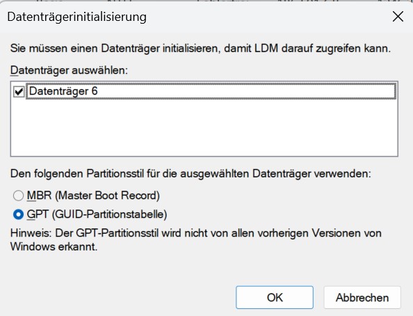

habe folgendes Problem. Habe die im Betreff genannte SSD in ein externes UGreen Gehäuse gelegt und per USB 3.0 am Desktop angeschlossen. Die SSD wir in einem Laptop Laufwerk C mit Betriebssystem/Windowsinstallation.
Bisher habe ich nur größere SSD's/HDD's in externen Gehäusen an den PC angeschlossen. Dort war regelmäßig in der Datenträgerverwaltung nur ein Laufwerksbuchstabe zuzuweisen und schon konnte auf den Datenträger zugegriffen werden.
Bei der NVMe-SSD wird aber kein MBR/GPT erkannt und er fordert mich in der Datenträgerverwaltung zur Initialiserung auf. Das kann ich natürlich nicht machen, da ich ja auf die Daten der Festplatte zugreifen will. Ist der externe Anschluss einer NVMe hier irgendwie anders als bei anderen Datenträgern? Mache ich was falsch ?

Um was für ein Gehäuse von Ugreen geht es denn konkret?
Ohne genaue Bezeichnung der SSD und des Gehäuses ist keinerlei Hilfe möglich.
Zudem wird die SSD doch erkannt, sonst würde ja keine Initialisierung vorgeschlagen!?
Wir brauchen die genaue Bezeichung der SSD und des Gehäuses, wahrscheinlich verursacht diese Kombination schon Probleme.

@MaverickM: Ja klar, erkannt wird sie. Aber wie geschrieben, geht es mir darum, auf die Inhalte zuzugreifen und eben nicht zu initialisieren.

womöglich wird eine andere sektorgröße erkannt, da muss dann die partitionstabelle neu geschrieben werden
kann man unter linux mit losetup --sector-size 512 bzw. 4096 ausprobieren
Höchstwahrscheinlich das. Testdisk sollte helfen.
