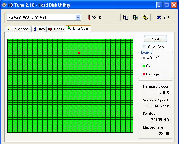

Also ich hab das Problem auch seit mehreren Wochen und vor ner Woche,hat sich Windows zerschossen. Die Festplatte machte bei jeder Mausbewegeung das selbe Geräusch, wie hier im Anhang bei dD1210. Hab gerade mal mit Hd Tune die Platte getestet, siehe Anhang. Mit dem Maxtor Tool geht das nicht, da er die Platte nicht erkennt.
Bevor ichs vergesse : Meine Platte ist eine Maxtor 6Y080M0
Sollte ich jetzt beunruhigt sein und die Platte einschicken, oder einfach still meinen Tee trinken ;) ?

Echt, bei jeder Mausbewegung? Das ist aber übel. Bei mir tritt das Geräusch nur bei relativ heftigen Festplattenzugriffen auf, aber in letzter Zeit leider immer häufiger.

EDIT: @ogukuoo: Es kann sein, dass die Platte morgen ihren Dienst quittiert, aber auch, dass sie noch einige Zeit weiter läuft, so wie bei mir. Da du aber derart häufig solche Klacker hast, würde ich eher auf ersteres tippen.
