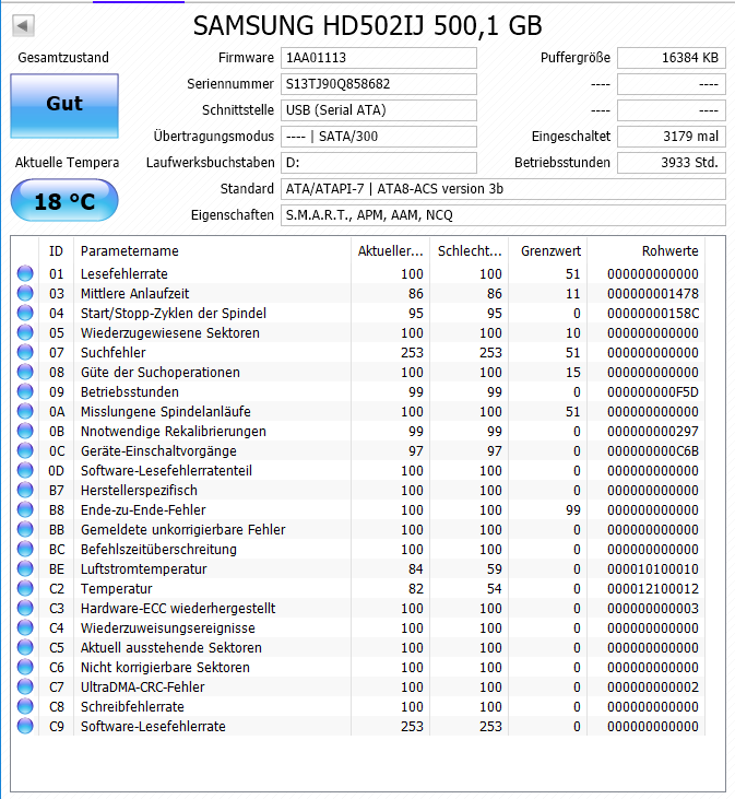

Hier mal die Infos der Festplatte1:

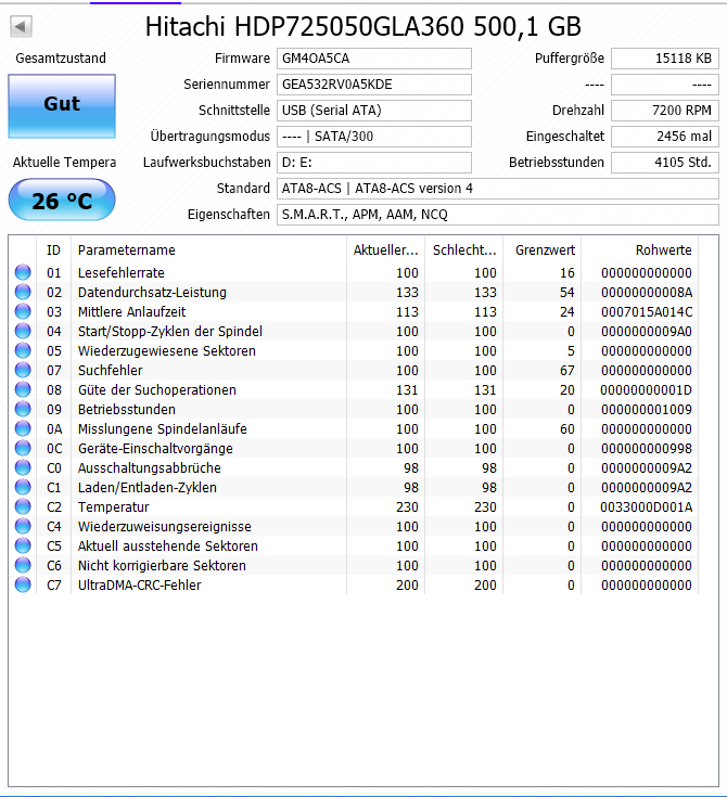

und hier die Festplatte 2:
Was sagt ihr zu den Werten? Müssen die Platten raus?
Gruß Wusldusl
Nein, erst wenn sich der schlechteste Wert dem Grenzwert nach unten annähert.
Die ersten beiden Werte werden auf einer Werteskala von 0 bis 100, 200 oder 255 einsortiert, kann man erkennen.

Der Verkäufer der Platten hat dich übers Ohr gehauen, eine der beiden Samsungs ist eine Hitachi.
Die echte Samsung zeigt mehrere Rekalibrierungsversuche an, hat wahrscheinlich ein Problem mit der Mechanik, was das klacken erklären könnte.

Ich hatte wohl einen Hirnschluckauf, als ich die Platten ausgelesen hatte - ja stimmt, eine Samsung von den Posts ist gar kein Samsung :lol: !
Hab jetzt die echte Samsung (die noch fehlte) ausgelesen. Sieht ähnlich aus wie die bereits gepostete Samsung (siehe weiter oben).
