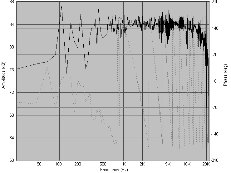

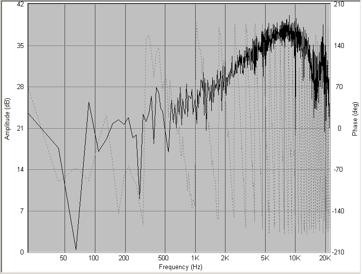

Um mal die Diskussion um die verschiedenen Treiber zu beenden habe ich mir die Mühe gemacht, und beide mal gemessen und die Diagramme angehängt.
Messaufbau: mit Loop-Kabel (beidseitig 3,5mm-Klinke) Ein- und Ausgang (Front) der Soundkarte miteinander verbunden. Equalizer auf Flat gestellt. Messsoftware: Kalibirerungsmessung mit Speakerworkshop Audua.
Im Bassbereich ist die Messung nicht exakt genug, allgemein wurde zuwenig gemittel, daher die kammartige Struktur. Die entsprechende Tendenz kann man aber erkennen.
Man sieht sehr gut, wie der Creative-Treiber die Höhen stark anhebt. Das sorgt für einen sehr effektvollen Klang, aber auch für eine scharfe Wiedergabe.
Der kx-Treiber ist relativ glatt, fällt nur zu den Höhen ein wenig ab, vermutlich ist da ein Filter gesetzt.
Man wird aber bei beiden Treibern durch den Einsatz eines guten Equalizers beides glätten können.
