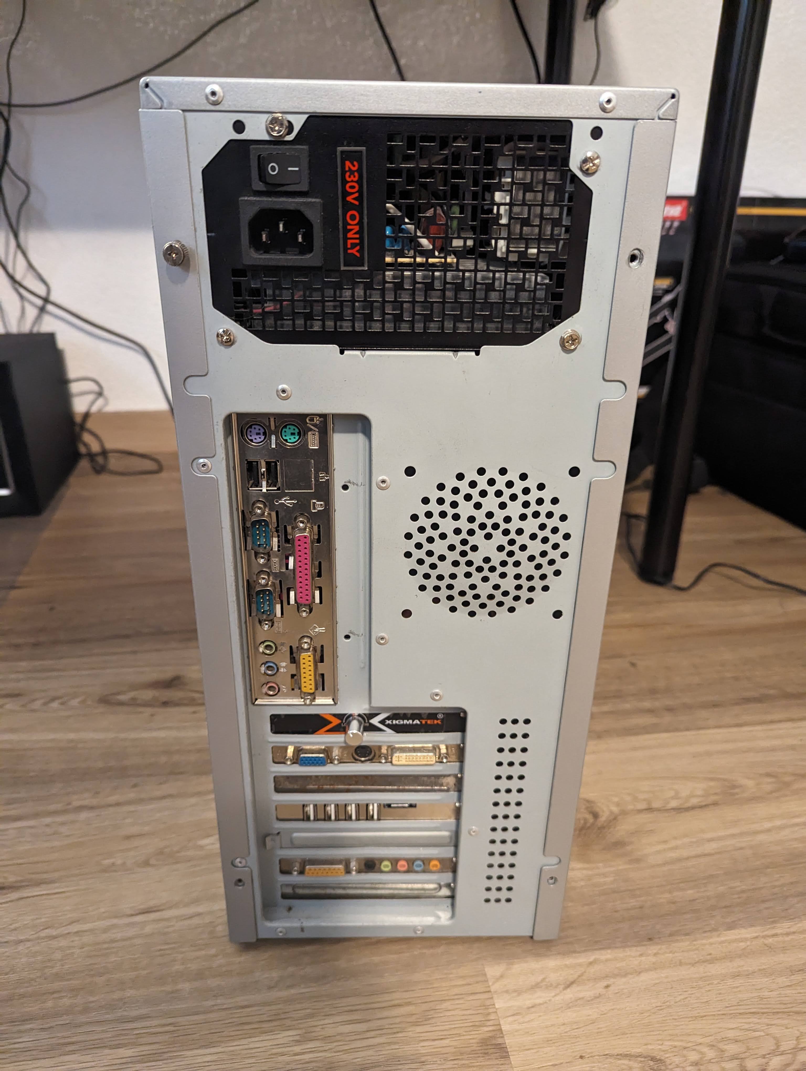

  • Diskettenlaufwerk,
  • Gameport,
  • Parallelport,
  • Serieler Port,
  • Maus+Tastatur als PS2,
  • Grafikkarte kein HDMI und nur Analog.
  • Irgendeine Soundkarte, sieht aber stark nach Creative aus.
  • eine unbekannte Netzwerkkarte, kein BNC (gut)

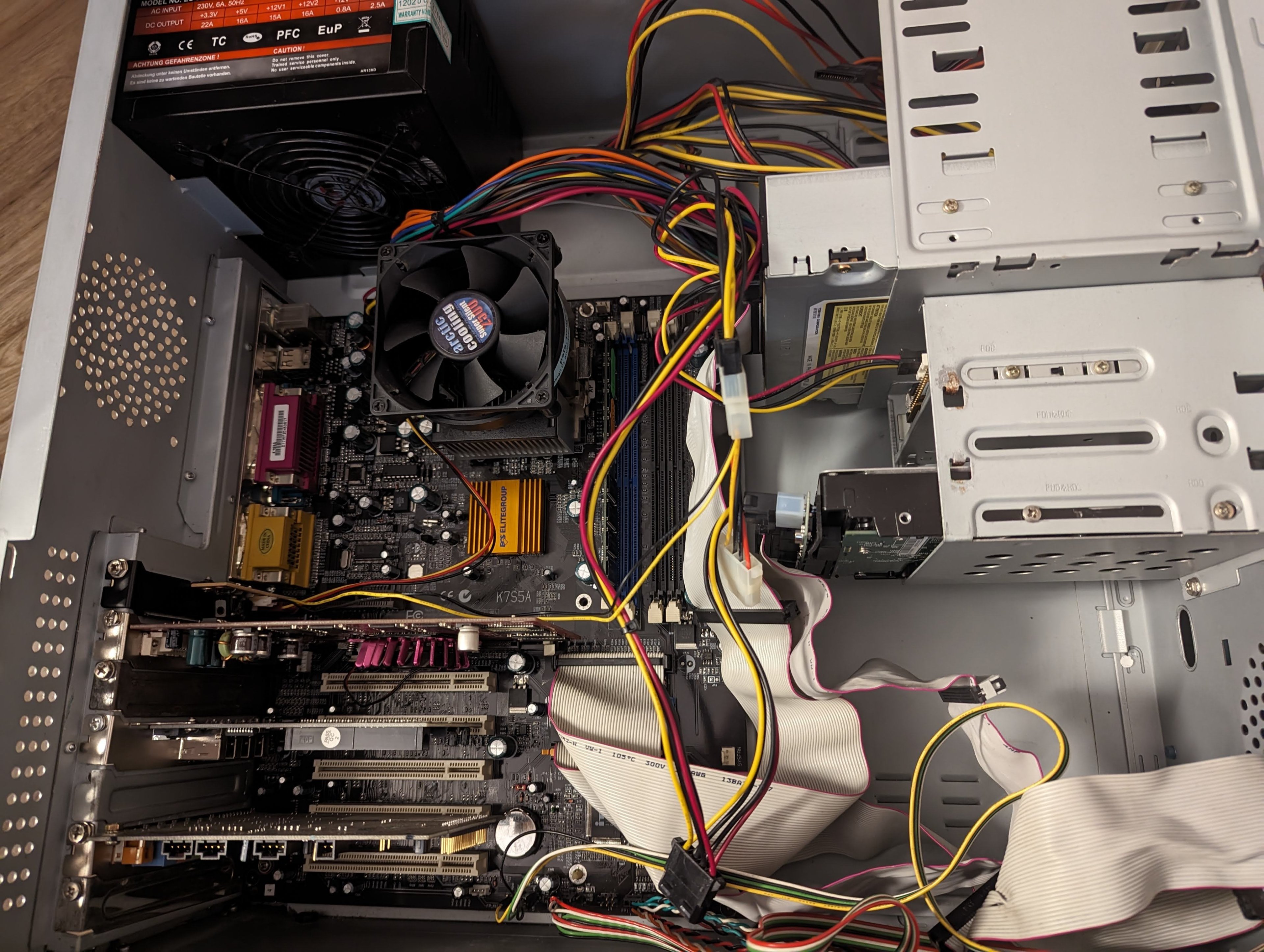

Kurze Bestandsaufnahme: Alles da, bis auf Festplatte (das wurde aber bereits im Vorfeld so kommuniziert).
Ein richtig fettes Grinsen musste ich mir verkneifen, als ich das Mainboard sah: ECS K7S5A - ich hatte genau das gleiche Teil!! GEILOOOO. Grafikkarte mit einem winzigen Lüfter auf der GPU, VRAM ungekühlt. kein Highend, aber könnte was taugen.

Schritt 1: Aussaugen, Spinnen entsorgen und auf den Oberflächen verklebte Staub/Dreck - Reste mit erner alten Zahnbürste entfernen.
Schritt 2: Lüfter runter, Kühlkörper runter, putzen, ölen neu.
  • Kühlkörper mit Zahnbürste, fliessend Wasser, Alkohol säubern.
  • Lüfter "zerlegen", Putzen und Lager neu fetten/ölen. <- unter dem Aufkleber kommt man an die Lager, bei den Großen kann man dazu das kleine Plastikplättchen das dort die Achse hält sanft entfernen und danach die Blätter vom Motor trennen. Alles säubern und dann ordentlich mit Feinmechanik-Öl fluten. beim Zusammenbauen das Plättchen wieder in Position drücken, Aufkleber wieder drauf (ggf. mit Uhu neu verkleben)
  • Alte Wärmeleitpaste von CPU und GPU restlos entfernen, neue Paste drauf
  • Kühler mit Lüfter wieder draufbauen.
Schritt 3: Netzteil. Mein Glück, ich hatte noch eins auf Halde was passende Kabel hatte (war bis vor ca. 3-4 Jahren noch in Betrieb mit Ivy-Bridge System), das hab ich gegen das Enthaltene getauscht .. keine Ahnung ob das noch was taugt, oder nicht, Aber lieber weg damit.
Schritt 4: Alles Anschließen und starten.
Schritt 5: Freuen, System startet, P.O.S.T. läuft durch, BIOS geht, auch mit USB Tastatur.

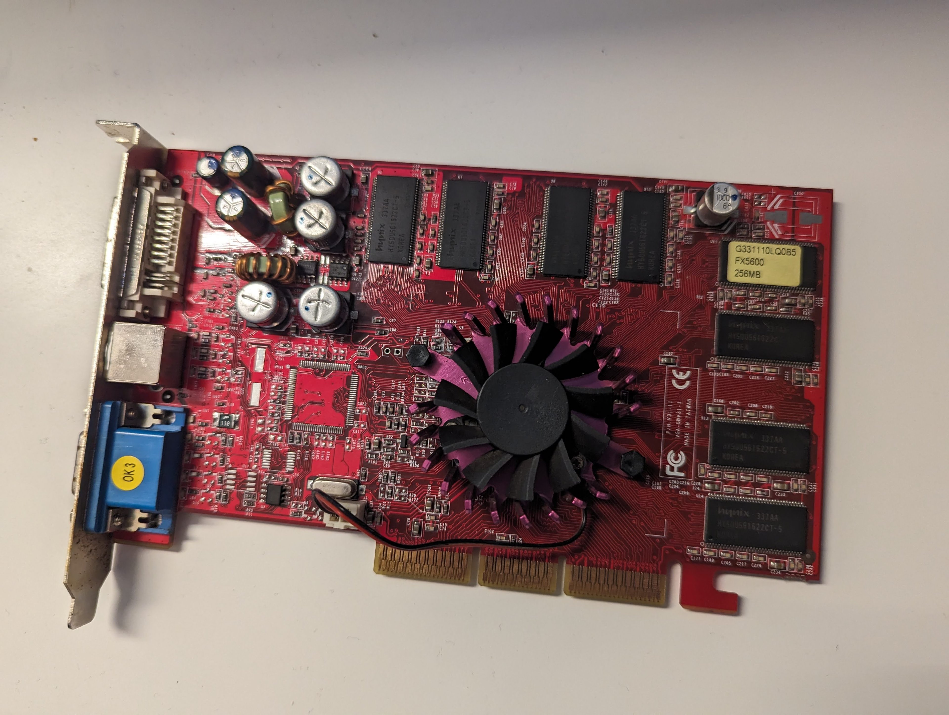

Der Horror offenbarte sich bei der Rückkehr. ARTEFAKTE auf dem Bildschirm -.- MIST!
Hab die Grafikkarte entfernt, den Kühler runter, die Wärmeleitpaste runter, alles neu gemacht und WIEDER Artefakte. SCHEISSE!
Ok beruhigt, überlegt. Da war doch was mit Backen!? Google angeschmissen nach "Grafikkarte backen" gesucht und mal die Standardprozedur durchgezogen - 110° halbe Stunde in Alufolie schön durchgegart.
Ich hab's ehrlicher weise nicht geglaubt und parallel schon mal nach Ersatz gesucht, wurde allerdings eines Besseren belehrt. Das Ding funktioniert danach reibungslos, Stresstest mit 3DMark lief auch ohne Artefakte.

  • Gainward GeForce FX 5600 (mit einem MOD Bios, Chip Takt ist bei der hier auf 300Mhz)

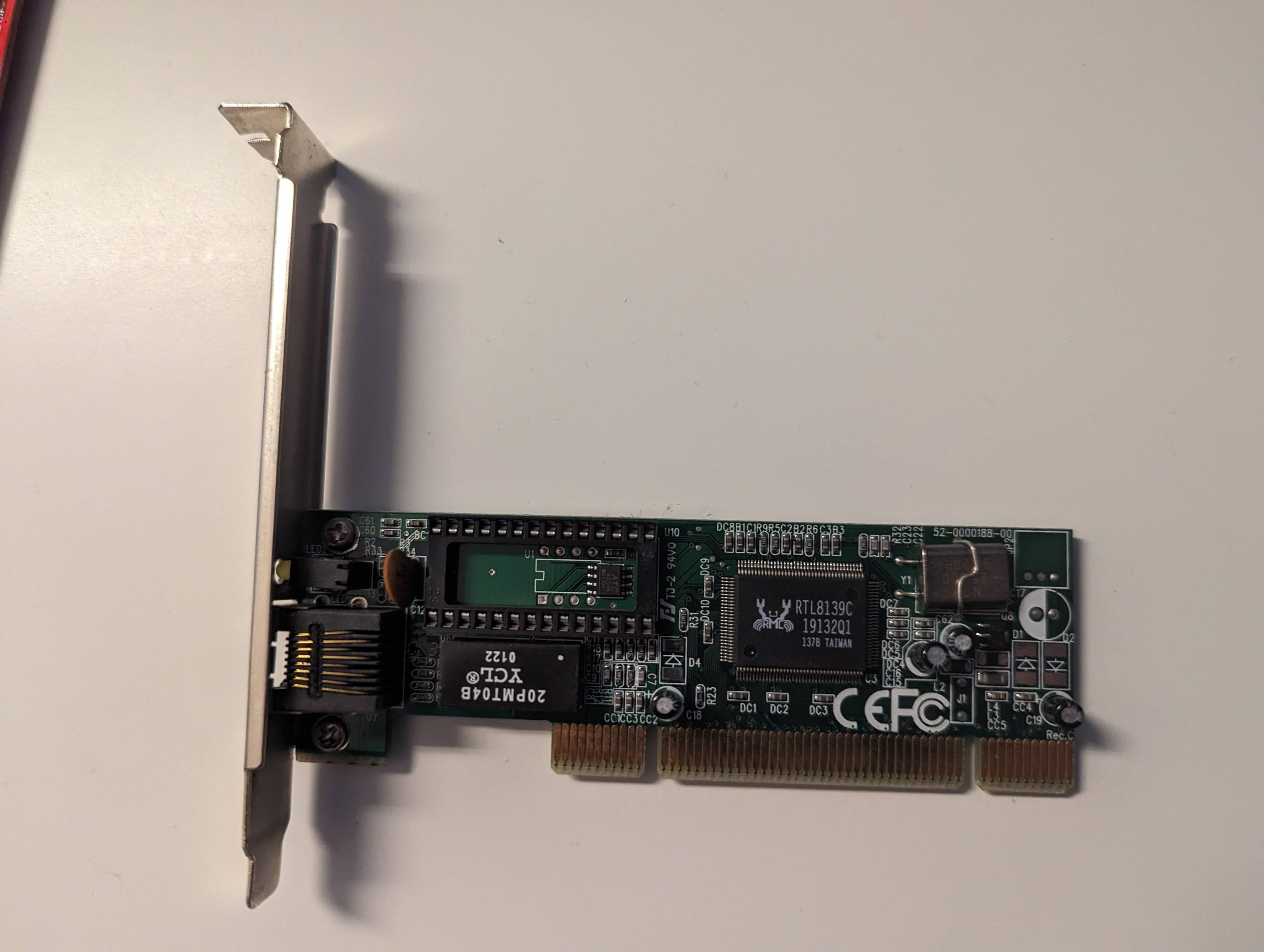

  • 10/100 MBit Netzwerkkarte von Realtek (die absolute 0815 Standard Karte)

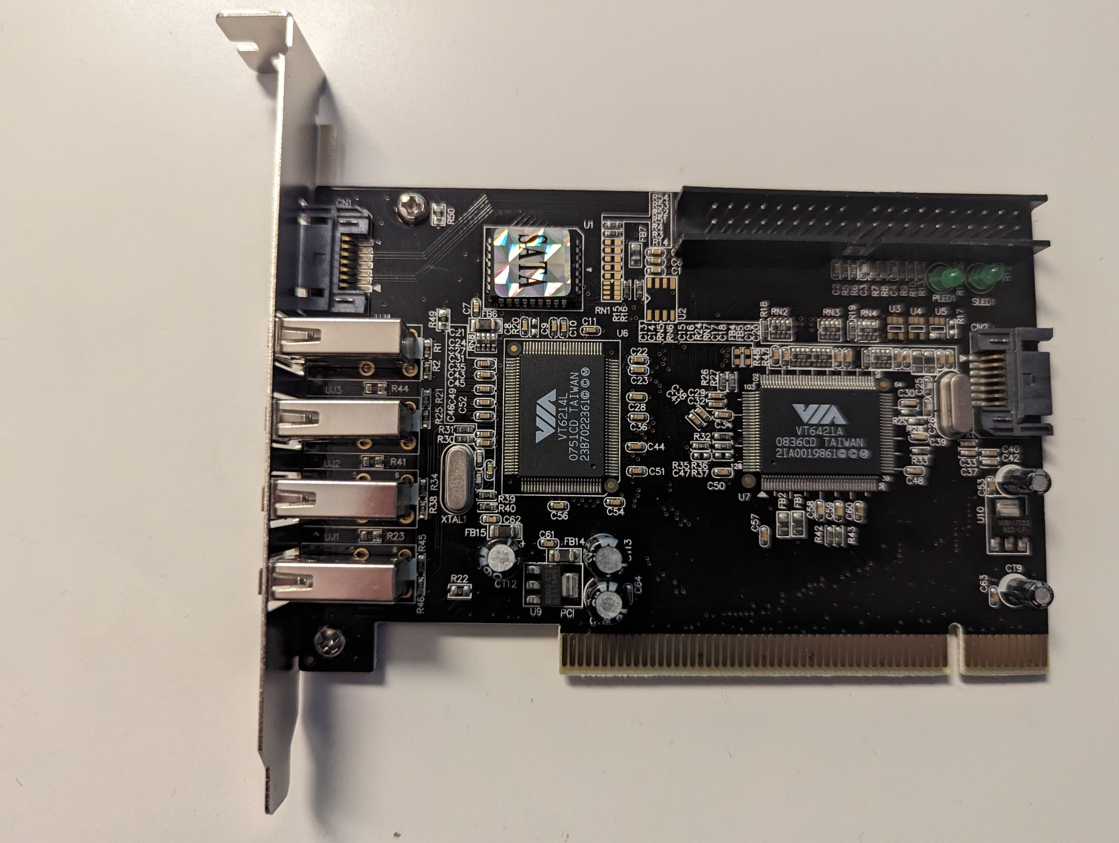

Nachträglich erworben und mittlerweile verbaut, eine USB 2.0 Karte incl. weiterem SATA Port (leider nicht bootfähig)
Ja, ich weiß, ist nicht "Retro" aber für USB 1.1 bin ich nicht leidensfähig genug 🙃
