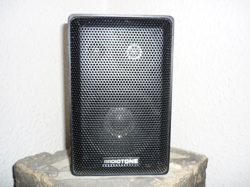

und die boxen die am front anschluss dran hängen sind von radiotone
hier mal ein foto
8 ohm haben sie hinten draufstehen.

Schliesse die Boxen an den Front-Ausgängen an und stelle den Ausgang im Sound-Menü auf "Small" ein (Handbuch ab Seite 32!). Bei "Crossover" trägst du die Frequenz 120Hz ein(oder 160Hz wenn die Satelliten bei höheren Lautstärken verzerren sollten). Dann spielen die Dinger erst ab 120Hz (160Hz) und werden vom Bass entlastet.
