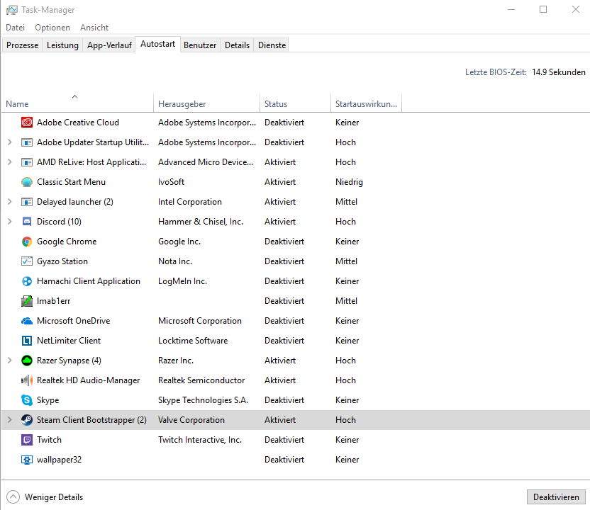

seit neustem habe ich das Problem, dass in Abständen von ca. 2 Stunden ein kleines weißes Fenster, welches aussieht wie eine Konsole, aufploppt. Ich kann nicht erkennen was darin steht oder sonst irgendwas, weil es aufploppt und sofort wieder zugeht, in unter 0,1 sekunden passiert das. Das problem ist, es schmeißt mich aus allem raus was ich mache, entweder aus dem derzeitigen Spiel, Browser, Video oder sonst irgendwas. Wie gesagt das einzige was ich sehen kann ist, dass es aussieht wie eine kleine weiße Konsole. Habe mal alle meine Festplatten mit meinem Anti Viren Programm durchsuchen lassen (benutze ESET), dennoch hat es mir keine Bedrohungen angezeigt. Specs sind in der Signatur. Evtl. ist irgendwas verdächtige im Autostart?
Habe schon überlegt einfach neu aufzusetzen, wäre für jede Hilfe dankbar :)

Steam und Discord (Voice-Chat) brauchen nicht in den Autostart, kann man manuell starten, wenn man es braucht.
Und nimmst Du Videos von Spielen auf? Ansonsten brauchst Du auch kein AMD Re-Live.
