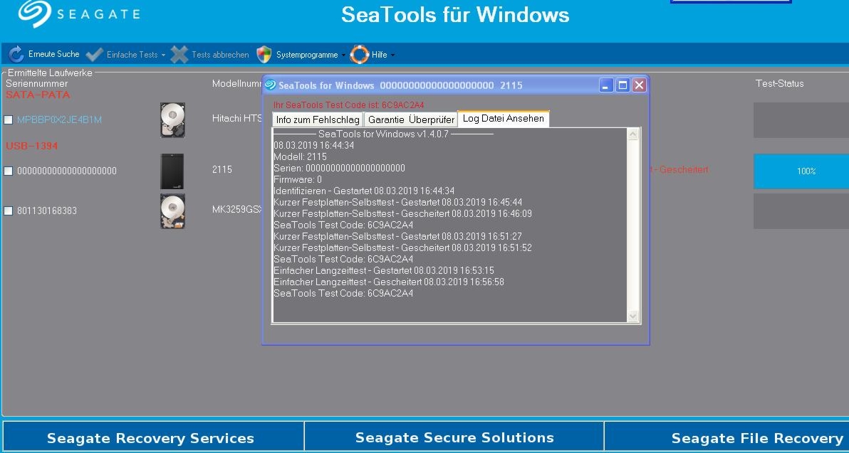

Nachdem weiterhin beim Hochfahren S.M.A.R.T. ERROR angezeigt wurde hab ich des weiteren dann die Festplatte ausgebaut und wieder via USB an meinem Laptop angeschlossen. Dort kann ich so erstmal garnicht auf die Festplatte zugreifen, sie wird als RAW angezeigt und das Windows meines Laptops möchte mich davon überzeugen die Festplatte erstmal zu formartieren. (...was ich natürlich nicht gemacht habe.)

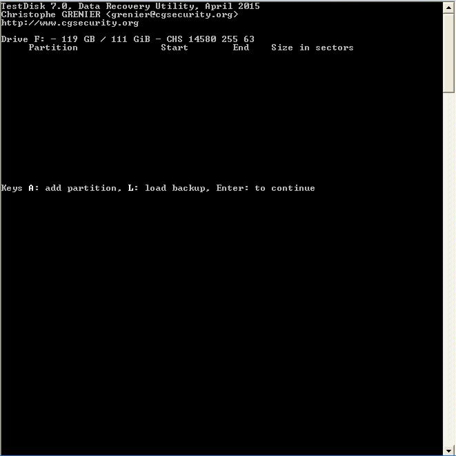

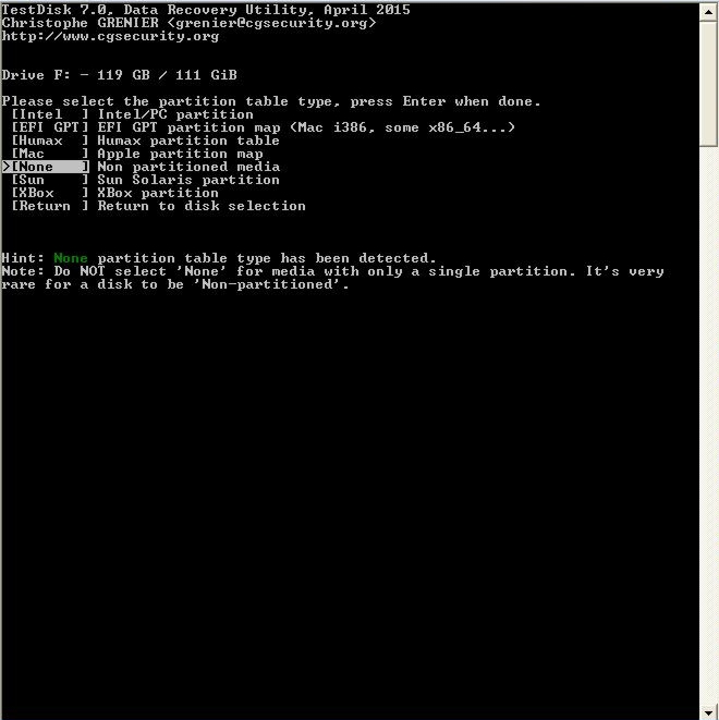

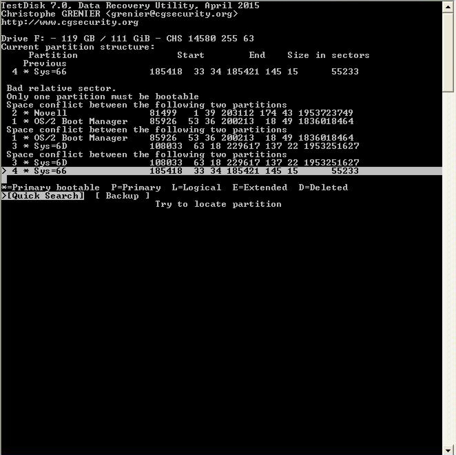

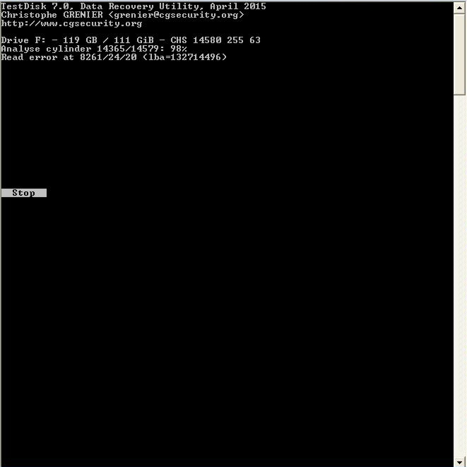

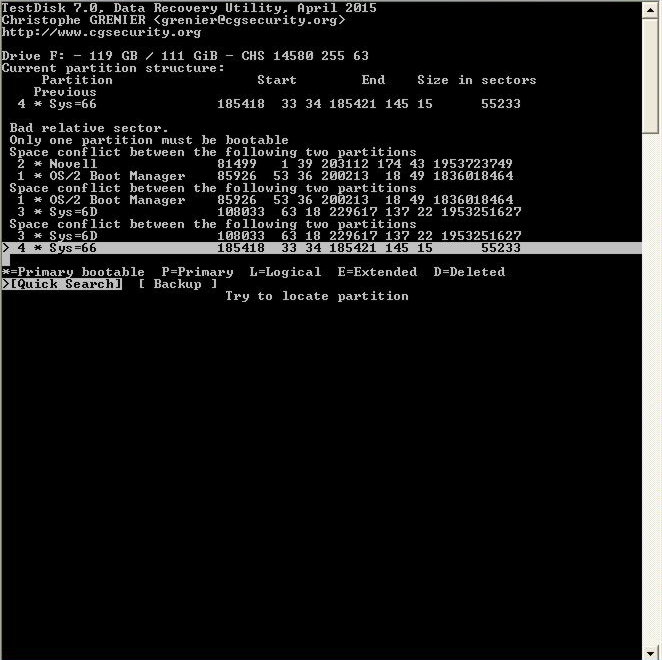

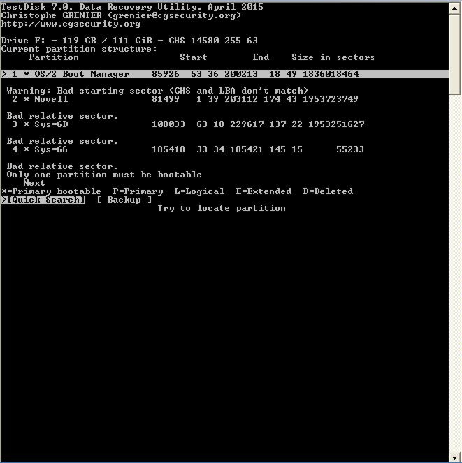

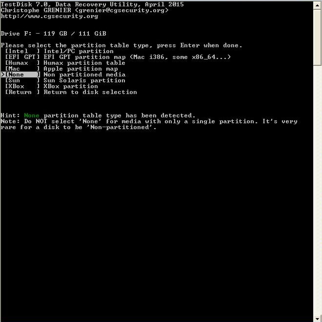

Ich habe dann per Testdisk zuerst eine Logdatei und Image erstellt, dann eine Diagnose durchgeführt.

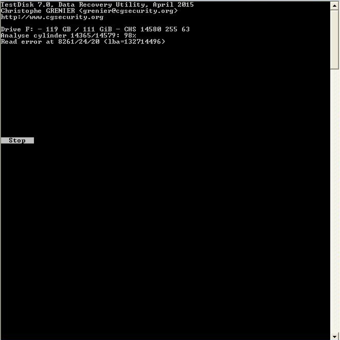

Testdisk erkennt das Daten vorhanden sind und zeigt dort auch an das es einen ''Spaceconflict'' zwischen Partitionen gibt und ''Bad relative Sectors'', kann jedoch keine Partitionstabelle feststellen und offeriert mir desshalb als erste Option für Partition-table Type ''NONE'' ... nach recherchen habe ich dann jedoch für ''Intel'' entschieden und einen ''Quicksearch'' ausgeführt, jedoch ohne Ergebniss.

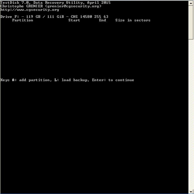

Darauf folgend kam dann ein ''Deeper Search'' ebenfalls ohne Ergebniss.
Ich habe es nicht gewagt irgendeine Art von Veränderung mit Testdisk vorzunehmen, das Programm beendet und habe anschließend mittels SeaTools einen kurzen Selbsttests sowie anschließend einenen Langzeittest durchgeführt, beide gescheitert.

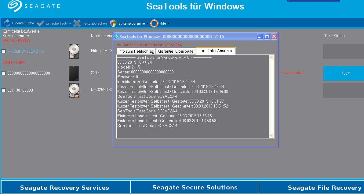

Laufwerksstatus steht bei ''Identifizieren''.

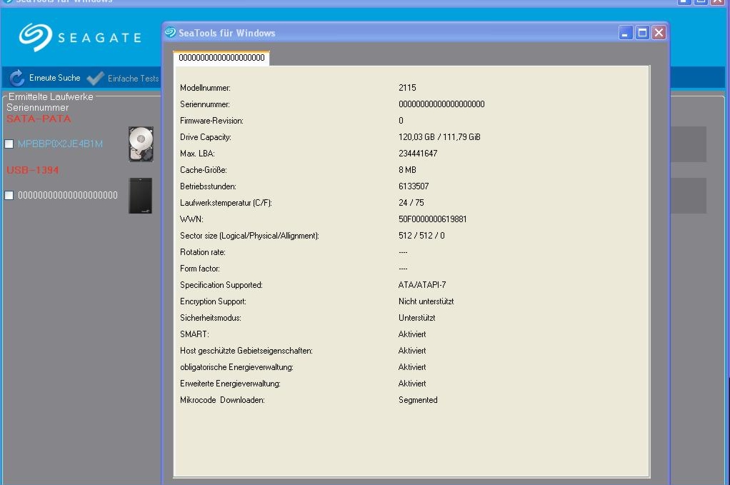

Ich habe noch keinen Reperaturversuch mit SeaTools vorgenommen.

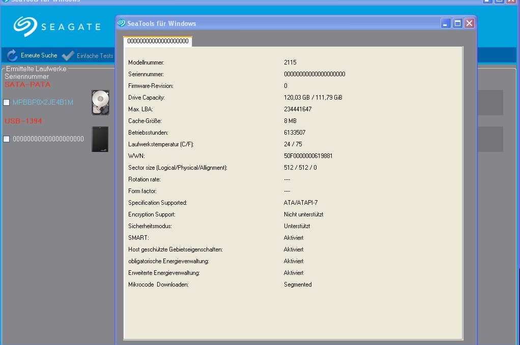

Diese beiden Prozesse habe ich in Screenshots festgehalten und der Reihe nach diesem Post angehängt.

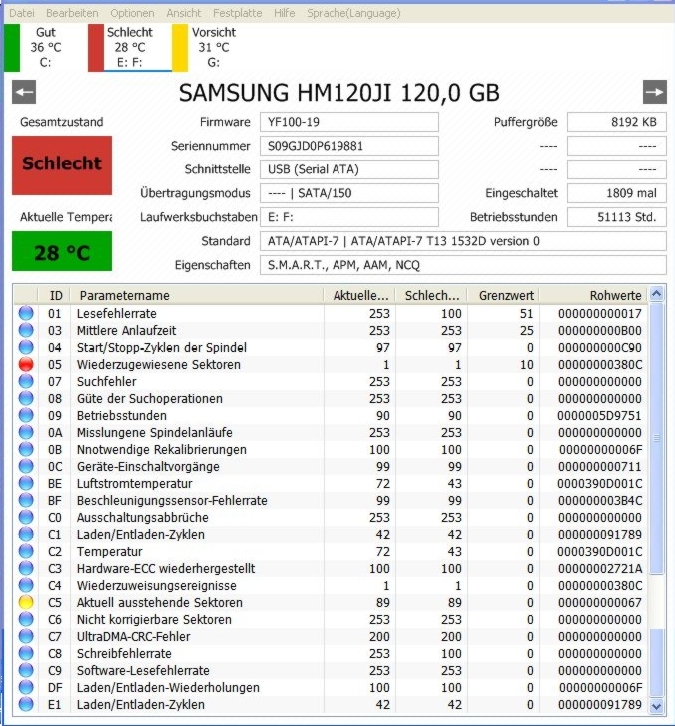

Erstmal einen Screenshot von Crystal Disk Info mit den SMART-Werten posten, damit man sieht wie schlimm es um die HDD steht. Keine Rettungsversuche von der defekten HDD vornehmen. Wenn eine professionelle Datenrettung keine Option ist, dann versuche die HDD mit ddrescue unter Linux zu klonen.

Hier Die CrystalDiskInfo
Die Reservesektoren sind praktisch aufgebraucht, also die HDD ist definitiv hinüber. Boote ein Live-Linux und kopiere den Inhalt der defekten HDD mit ddrescue auf eine neue leere. Wieviel ddrescue retten kann und ob und wenn ja wieviel du aus diesen Daten wiederherstellen kannst, kann dir niemand vorher sagen.

Und speziell diese HDD hier ist nicht durch schlechte Lüftung gestorben. Sie ist gestorben weil sie rabiat behandelt wurde.
Gewaltige 15180 Stösse hat sie registiert. Ein wunder, dass sie so lange überlebt hat. HDDs waren und sind extrem empfindlich. Eine SSD wäre bei Deiner Nutzungsart sehr zu empfehlen.
Das habe ich gesehen, da die genannte HDD schon mal 57° hatte

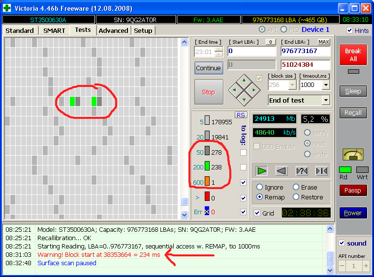

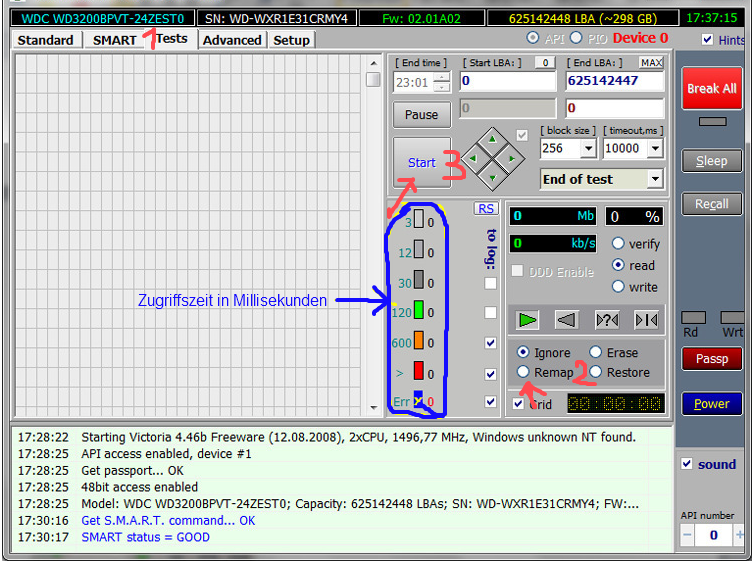

Victoria 4.46 von der HBCD schon versucht ?
@HerrAbisZ
Wir reden von diesem Programm hier? Das sieht kompliziert aus...
http://hardware-today.com/articles/...ance_evaluation_testing_and_minor_hdd_repairs
Da brächte ich eine Anleitung..:(
