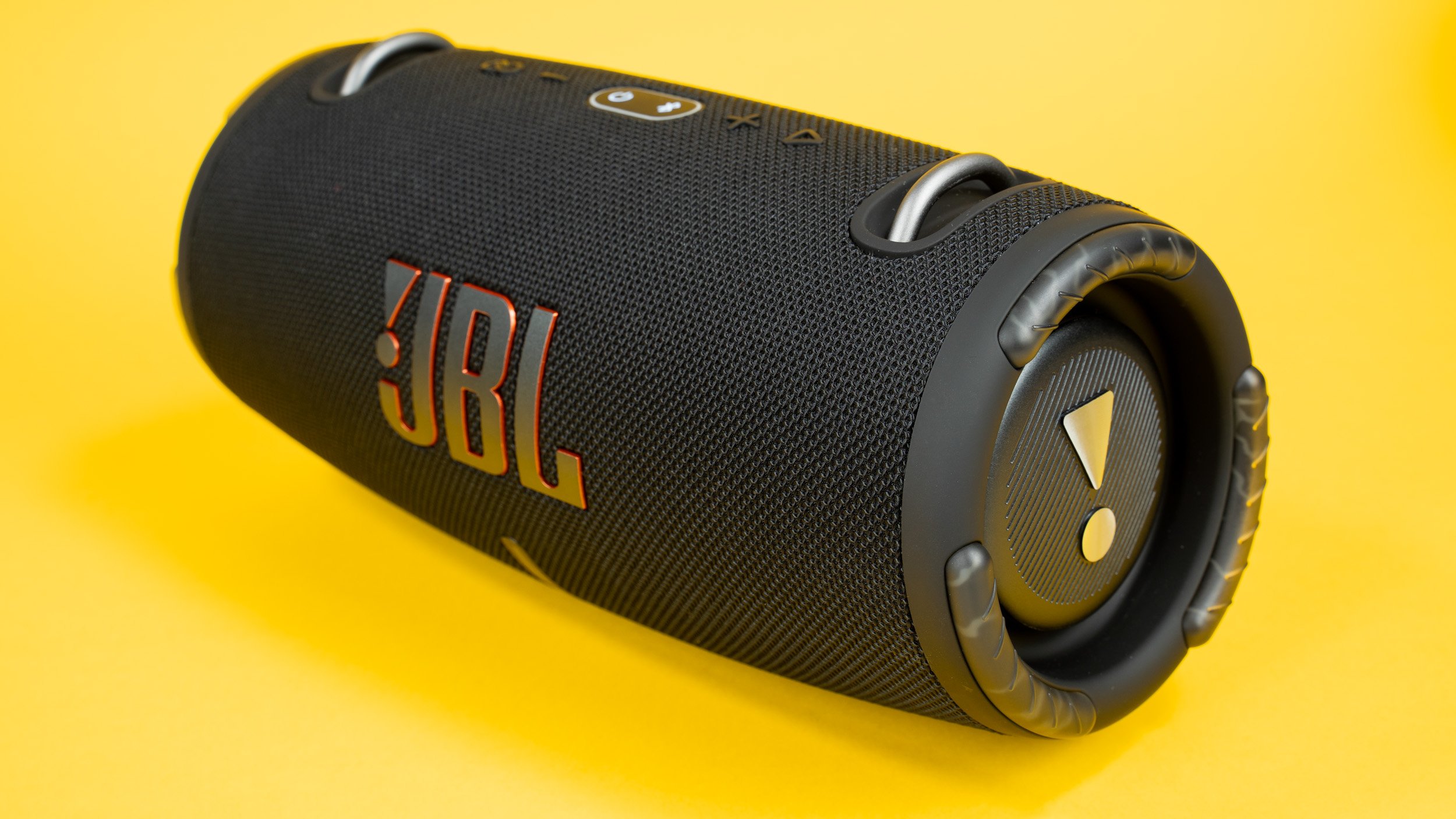

hoffe das Thema passt hier einigermaßen hin. Kurz erstmal zu meiner Idee, ich habe einen JBL Xtreme 3 Bluetooth Lautsprecher den ich demnächst durch die größere JBL Boombox 3 ersetzen wollte. Beide Bluetooth Lautsprecher haben einen sogenannten AC-Modus, heißt wenn die am Netzteil betrieben werden laufen die mit höherer Ausgangsleistung bzw. lauter und kräftiger.

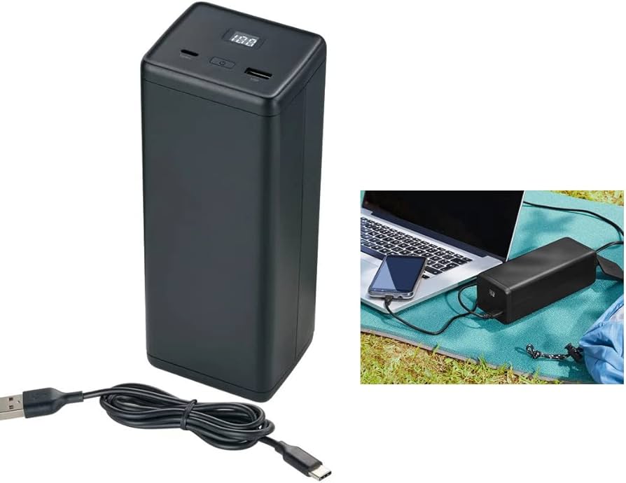

Da ich diesen Modus auch unterwegs nutzen wollte habe ich mir eine kleine Powerbank mit 230 Volt Ausgang gekauft. Das Modell der Powerbank ist Tronic HG06005 mit einer angegeben Kapazität von 69,12 Wh, der AC Ausgang liefert maximal 70 Watt.
Heute hab ich die Powerbank dann an der kleinen JBL ausprobiert und lief auch soweit alles einwandfrei. Sorgen macht mir das die Powerbank ziemlich warm bis heiß geworden ist, anfassen konnte man sie aber noch ohne Probleme.
Am AC Ausgang der Powerbank einen Plastik oder Elektronikgeruch wahrnimmt. Die Powerbank war etwa 5,5 Stunden zusammen mit der JBL im Betrieb. Habe die Powerbank nun zum aufladen angeschlossen und teilweise sprang die Ladeanzeige von 3% auf 60% und fiel dann wieder auf 10%. Die Marke Tronic scheint wohl aus Deutschland zu kommen und wird oder gehört zu Lidl?
Das Netzteil der JBL Box leistet 65 Watt über USB-C und als ich mir das Netzteil der JBL genauer angesehen hab, hab ich gesehen dass da eine Eingangsleistung von 220-240 Volt bei 1,5 Ampere angegeben ist. Rechnerisch wäre das eine maximale Leistungsaufnahme von ca. 345 Watt gewesen. Erscheint mir ehrlich gesagt auch sehr viel für einen Bluetoothlautsprecher dieser Größe. Vor allem da die sich ja auch über USB-C an jeder beliebigen Powerbank aufladen lässt. Oder schaut euch gerne mal Bilder der JBL Xtreme 3 an, ist jetzt keine ausgewachsene Hifi Anlage sondern wirklich nur ein kleiner Bluetooth Lautsprecher der locker in einen Rucksack passt.
Hab ich die neue Powerbank also bereits überlastet oder ist das einfach neuer Kernschrott? Würdet ihr die weiterverwenden oder direkt austauschen? Grundsätzlich bin ich davon ausgegangen dass so eine Powerbank einen Überhitzungs und Überlastungsschutz hat. Vor allem da ich ja geplant hatte die größere JBL Box damit zu betreiben die nochmal eine höhere Ausgangsleistung hat, aber ebenfalls Akkubetrieben ist.
Normalerweise nutze ich ausschließlich Netzteile, Kabel und Powerbanks von der Firma Anker und hatte mit deren Produkte nie Probleme. Leider gibt es von Anker keine Powerbank in kleiner größe mit 230 Volt Ausgang... lediglich die großen Powerstations die mir dann einfach zu groß sind für den Zweck.
Würde mich über eine ehrliche Einschätzung von euch freuen und auch ob jemand die Marke tronic kennt?
Vor allem hab ich keine Lust dass mir das Teil irgendwann um die Ohren fliegt. Im Anhang ein Bild der Powerbank und von der JBL Box.

Zweiteres würde ich sagen und grundsätzlich ist das sowieso viel zu knapp dimensioniert. Die 70Watt sind sicher Spitzenleistung und nicht Dauerleistung über Stunden.
Bei deinem Vorhaben zB eine PowerBank von Anker und dann DEUTLICH mehr mögliche Ausgangsleistung. Wenns das nicht gibt, dann gibts wahrscheinlich keine brauchbaren kleinen Geräte mit 230Volt in deinem Budgetbereich. Diese Spannung ist auch irre hoch für eine Powerbank im Miniformat. Da kann doch fast keine hochwertige Elektronik drin sein, bei dem was das Zeug kostet.
Weg damit aus meiner Sicht. Das Ding roch komisch, die Elektronik zeigt wirre Anzeigen. Warum einen Brand riskieren?

Die Powerbank ist ein Plastikbomber und der Name austauschbar.
@rg88 hat das wichtigste schon gesagt, finger von lassen und entsorgen.

Ich denke du hast den Kernpunkt schon erfasst: die Powerstation liefert keinen ausreichenden Ladestrom.
Auf Amazon ist sie mit max. 70W Ausgangsleistung angegeben ... was nicht bedeutet dass sie das als Dauerbelastung kann.
Mir sind keine Powerbanks bekannt, welche Schuko-Ausgänge mit sinnvoller Leistungsabgabe bereitstellen.
Da wären wir eigentlich im Campingbereich mit Powerstations / Solargeneratoren.

Hm ja hab es fast befürchtet. Die Powerbank ist nun voll geladen und war dabei zumindest unauffällig.
Der komische Plastikgeruch ist wahrnehmbar wenn man mit der Nase an den 230 Volt Ausgang der Powerbank geht, riecht halt nach warmen Plastik/Elektronik. Ähnlich wie eine Elektroheizung die man das erste Mal einschaltet. Der vordere Bereich mit den USB Ports riecht neutral.
Den Gedanken einfach eine PD Powerbank zu nutzen kam mir ebenfalls, das Original JBL Netzteil liefert über PD maximal 20 Volt und 65 Watt. Ich hab sogar eine vernünftige Anker Powerbank die mehr als 65 Watt liefern kann. Leider nutzt JBL irgendeinen abweichenden Standard sodass man den Lautsprecher zwar schnell aufladen kann aber die Box nicht in den 'Netzbetrieb' Modus schaltet. Läuft leider nur mit dem originalen Netzteil und wurde mir von JBL so bestätigt.
Das Netzteil der JBL ist Eingangs tatsächlich mit 1,5 Ampere bei 220-240 Volt angegeben. Ausgang Maximal 20V 65 Watt PD.
Der Lautsprecher ist im Netzbetrieb mit 100 Watt RMS angegeben und im reinen Akkubetrieb mit 60 Watt RMS.
Im Handbuch der Powerbank werden die 70 Watt als Dauerleistung angegeben, eine Schutzschaltung hat die angeblich auch. Die Hitze kommt auch nur von der Hinterseite wo die Steckdose sitzt, der vordere Bereich mit den USB Anschlüssen bleibt kühl. Vermute also der Inverter, Spannungswandler ist selbst mit der kleinen Box bereits am Limit. Die Box lief vielleicht maximal bei Zimmerlautstärke und hatte noch einen halb gefüllten Akku.

Neonyx schrieb:
Übrigens habe ich die Tronic Powerbank heute testweise genutzt um eine Anker Powerbank aufzuladen. Dieses Mal hat sie sich weder übermäßig erwärmt noch sonst irgendwelche zicken gemacht.
Ist ja klar, da bei USB->USB der Wechselrichter nicht aktiv wird.
Neonyx schrieb:
Das verwendete Netzteil (ebenfalls Anker) liefert genau wie das JBL Netzteil maximal 65 Watt PD. Und hat laut Aufdruck eine Eingangsspannung von 100-240 Volt bei 1,8 Ampere. Also sogar nochmal 0,3 Ampere höher als die 1,5 Ampere von dem JBL Netzteil.
Es geht aber um die Ausgangsspannung und den Ausgangsstrom.
Hm. Aber die Box tut doch genau was sie soll und nicht weniger als der Hersteller verspricht. JBL sagt ja ganz offiziell das Netzbetrieb nur mit dem originalen Netzteil funktioniert. Vielleicht haben sie es auch einfach als Schutz so gelöst damit Leute nicht mit minderwertigen Powerbanks die Box betreiben und diese kaputt machen. Offenbar scheint die Leistungsaufnahme ja doch größer zu sein als eben diese 65 Watt.
Die Xtreme 3 lässt sich ansonsten ja per USB-C mit jeder Powerbank einwandfrei laden, nur halt im Akkubetrieb mit verringerter Leistung. Scheinbar ja auch so vom Hersteller vorgesehen, auch wenn ich es gerne anders hätte.
Aber ja gebe dir Recht, es geht im Endeffekt ja eh nicht um die kleine Xtreme 3 sondern um die zukünftige Boombox 3. Diese besitzt ein Integriertes Netzteil und wird per Eurostecker aufgeladen bzw. bietet garnicht die Möglichkeit dies per USB-C zu machen. Heißt wenn ich die Mobil aufladen möchte fällt jede USB Powerbank sowieso raus und muss schon was größeres sein.
Hintergrund der kleinen Tronic Powerbank war dass ich diese zusammen mit der Boombox 3 gerade noch so in den Rucksack bekommen hätte. Fast alle höherwertigen Powerbanks mit Steckdosen sind deutlich größer und schwerer.
Der Versuch mit der kleinen Box war ja nur ein Test ob es mit der großen klappen könnte. Offensichtlich ja definitv nicht. :)
Leider schweigt sich JBL über die Leistungsaufnahme der Boombox 3 aus. Daher fällt es mir schwer da ein passendes Powerbank Modell mit AC-Ausgang rauszusuchen.
Auf Bildern der Boombox, speziell des Einganges sieht man es. Und ich hatte es weiter oben schon erwähnt.
Reaktionen: Neonyx
commandobot schrieb:
Hast du die von mir verlinkte LG XBoom 360 DRP4 ausprobiert?
Beim aufladen der Anker 737 wurde ebenfalls der 230 Volt AC Ausgang der Tronic verwendet. Als Netzteil kam ein Anker 735 Nano 2 zum Einsatz. USB-C Kabel ist ebenfalls ein Anker, genaues Modell weiß ich nicht kann aber 100 Watt übertragen und nutze ich regelmäßig um mein Notebook damit zu laden.
Deswegen hab ich mich ja gewundert da sowohl das original JBL sowie der Anker 735 maximal 65 Watt liefern können. Trotzdem hat sich die Tronic mit dem Anker Netzteil unauffällig verhalten, der Geruch war ebenfalls wieder da aber deutlich weniger als gestern.
Frage mich mittlerweile auch ob ich was den Geruch betrifft einfach etwas überempfindlich war, es riecht nicht nach Lithium oder nach verschmorter Elektronik. Eher dieser typischer Geruch wenn Kunststoff/Kleber warm wird.
Vielleicht probiere ich die Tronic morgen nochmal zusammen mit der JBL aus. Dann aber Sicherheitshalber draußen, tritt der Geruch wieder in gleicher Stärke auf weiß ich Bescheid.
