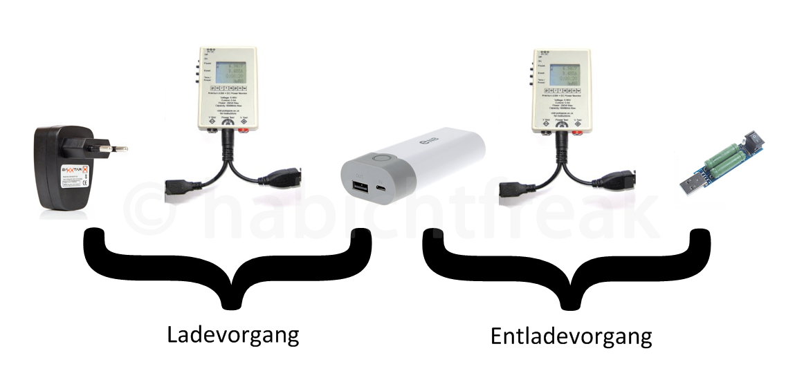

2. Versuchsaufbau und Messverfahren
Zur Beurteilung der Leistungsfähigkeit ziehen die meisten Tests nur die abgegebene Ladung heran. Diese Werte sind leider in keinster Weise untereinander vergleichbar, denn die Spannung der Powerbank kann zwischen 4,50 V und 5,50 V liegen. Stecken in den Akkus 20 Wh, dann lassen sich daraus ohne Berücksichtigung des Wirkungsgrades bei 4,5 V bis zu 4.4 Ah messen, wohingegen es bei 5,5 V nur 3.6 Ah wären. Aus diesem Grund messe ich nicht nur die Ladung, sondern auch die elektrische Energie. Nur Letzteres wird zur Beurteilung der Leistungsfähigkeit herangezogen.
Versuchsaufbau:
2-aufbau-png.506399
Als Messgerät dient das „Portapow Premium USB + DC Power Monitor“. Jede Powerbank wird mit zwei unterschiedlichen Netzteilen geladen. Zum einen das PSM03E von OneTouch. Es liefert laut Aufdruck bis zu 550 mA, in der Praxis erreicht es i.d.R. 650 mA. Das zweite Netzteil ist von Baxxtar und liefert 2000 mA. Diese Messung dient zur Überprüfung, ob die Powerbank, wie meist beworben, tatsächlich eine Schnellladefähigkeit besitzt. Entladen wird jede Powerbank mit einem 5 Ohm Lastwiderstand. Je nach Ausgangsspannung fließt so etwa 1 Ampere.

Während des oben beschriebenen Versuchsaufbaus entstehen 3 Energieumwandlungen. Die Erste ist das Laden der Akkus, die Zweite der Unterschied zwischen zugeführter Ladung und entnommener Ladung der Akkus (bei Li-Ion annähernd 100%), und die Dritte die Transformation der Zellspannung auf die benötigten 5 Volt am USB Ausgang. Je hochwertiger die Bauteile und je abgestimmter die Elektronik auf die verbauten Akkus ist, je höher ist der Gesamtwirkungsgrad.
Berechnet wird der Gesamtwirkungsgrad aus entnommener Energie (Mittelwert aus drei Messungen), geteilt durch zugeführter Energie (Mittelwert aus zwei Messungen).

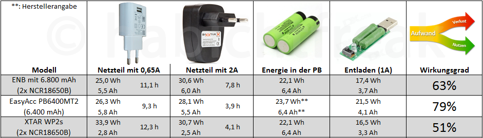

3. Messwerte aller getesteten Powerbanks
1-tabelle-v2-png.518254

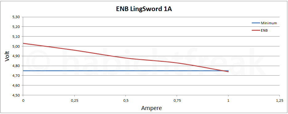

ENB LingSword 1A
Der erste Testkandidat ist eine DIY (Do-it-yourself) Powerbank. D.h. sie wird ohne Akkus ausgeliefert. Ich habe sie bewusst ausgewählt, damit ihr als Leser mal einen Blick ins Innere einer solchen Powerbank werfen könnt. Da sie keine Akkus enthält, besitzt sie entgegen fertiger Lösungen die Möglichkeit, sie zu öffnen und wieder zu schließen.
41-enb1-png.506404
41-enb2-png.506405
Bestückt wird die Powerbank mit 2 Akkus von Panasonic (NCR18650B). Diese besitzen laut Hersteller 2x 3.400 mAh. Da sie bereits einige Zyklen hinter sich haben, beträgt die Ladung nur noch 6.400 mAh (3.300 und 3.100). ENB gibt die Leistung mit 1A für In- und Output an. Der Wirkungsgrad wird mit 85% ausgewiesen. Ein optisch baugleiches Modell namens „LingSword AA“ bietet 1A (Input) und 2A (Output) und soll einen Wirkungsgrad von 93% erreichen. Zum Lieferumfang gehört ein Micro-B Kabel (42cm) ohne Datenleitungen und ein Handbuch (englisch, chinesisch).
41-enb-spannung-png.506406
41-enb-z-png.506407
Die LingSword 1A hält was sie verspricht. Sie setzt keine neuen Maßstäbe, enttäuscht aber auch nicht. Für rund 6 Euro können so zwei alte Akkus einen neuen Verwendungszweck zugeführt werden. Das Fehlen der Prüfzeichen stört mich nicht, wenn aber der Zoll es sieht (da nur im Ausland erhältlich), darf der Artikel nicht in die EU eingeführt werden. Der Wirkungsgrad ist von der Herstellerangabe ein ganzes Stück entfernt. Vermutlich bezieht ihn der Hersteller nur auf den Trafo (Umwandlung von Zellspannung auf 5 Volt). 63% ist angesichts des Preises ganz akzeptabel.

Die PB6400MT2 hält was sie verspricht. Die Ausgangsleistung wird nicht nur erreicht, sondern übertroffen. Das macht sie auch für größere Verbraucher wie Tablets interessant. Der Gesamtwirkungsgrad von 79% lässt auf hochwertige und gut abgestimmte Bauteile schließen. Positiv erwähnen möchte ich an dieser Stelle, dass EasyAcc als einer der wenigen Anbieter nicht nur mit der werbewirksamen Ladung (mAh) wirbt, sondern fairerweise auch dazu schreibt, welche Energiemenge sich daraus ergibt und das sich diese Werte auf die verbauten Akkus bei 3,7 Volt bezieht. Denjenigen, die in Physik immer Kreide holen waren hilft das zwar auch nicht weiter, für alle anderen ist es aber durchaus nützlich.
Einen kleinen Kritikpunkt muss sich die PB6400MT2 auch gefallen lassen. Die 3,5 Stunden für eine vollständige Ladung werden nicht erreicht. Ursache ist der Input der während der gesamten Messung nie über 1,7 Ampere stiegt. Mit den beworbenen 2 Ampere wäre die Zeit möglich gewesen.

Das XTAR vereint Licht und Schatten. Auf der Habenseite sind der hohe In- und Output, die Unterstützung für Li-Ion Akkus fast aller Größen und einen soliden Ladegerät. Vermissen lässt es typische Funktionen wie das automatische Einschalten beim Einstecken eines Verbrauchers oder das automatische Abschalten. Auch der Wirkungsgrad ist unerwartet niedrig. Zudem ist das Gerät deutlich größer als andere (bei gleicher Ladung).

für einen einzelnen user habe ich jetzt noch mal zwei beispiele vorbereitet, die zeigen, dass man einen 2000mah akku im handy eben nicht mit einer 2000 mah powerbank laden kann.
beispiel 1: Nokia BL-4U (1200mAh 4,4Wh), tatsächlich hat er 987 mAh bzw. 3.638 mWh (entladen bis 3,0V). jetzt packe ich diesen akku wieder ins telefon und lade ihn. 1.138 mAh bzw. 5.928 mWh sind aus der powerbank geflossen. oh, da sind wohl mehr Ah rein geflossen, als der akku aufnehmen kann. natürlich war das handy während der gesamten messung abgeschaltet (sonst wäre ja die messung für den popo).
beispiel 2: ich lade mit meiner powerbank meinen akkuschrauber (5,5mm hohlstecker als adapter). im akkuschrauber ist ein akku mit 1300 mah (aufdruck). 1.534 mAh sind aus der powerbank entnommen worden. mhhhh, auch kein schaltregler verbaut.
natürlich sind das nur zwei beispiele. die sind nicht repräsentativ, aber von lars warte ich bis heute auf irgendein beispiel, das mich vom gegenteil überzeugt. und noch als allgemeine bemerkung: umrechnung mit 5,0V oder 3,7V sind nicht mal als näherung geeignet. das eine powerbank bei ständig wechselnder last am ende auf genau 5,0V als durchschnittliche Spannung kommt, ist schon sehr unwahrscheinlich. und die 3,7V von li-ion akkus sind auch eher wunsch als realität. Hier mal eine hand voll werte von durchschnittlicher spannung von li-ion akkus während einer vollständigen entladung: 3,46 // 3,46 // 3,51 // 3,52 // 3,52 // 3,51 // 3,52 // 3,54 // 3,52 // 3,50 // 3,46 (alles 18650er zellen)
